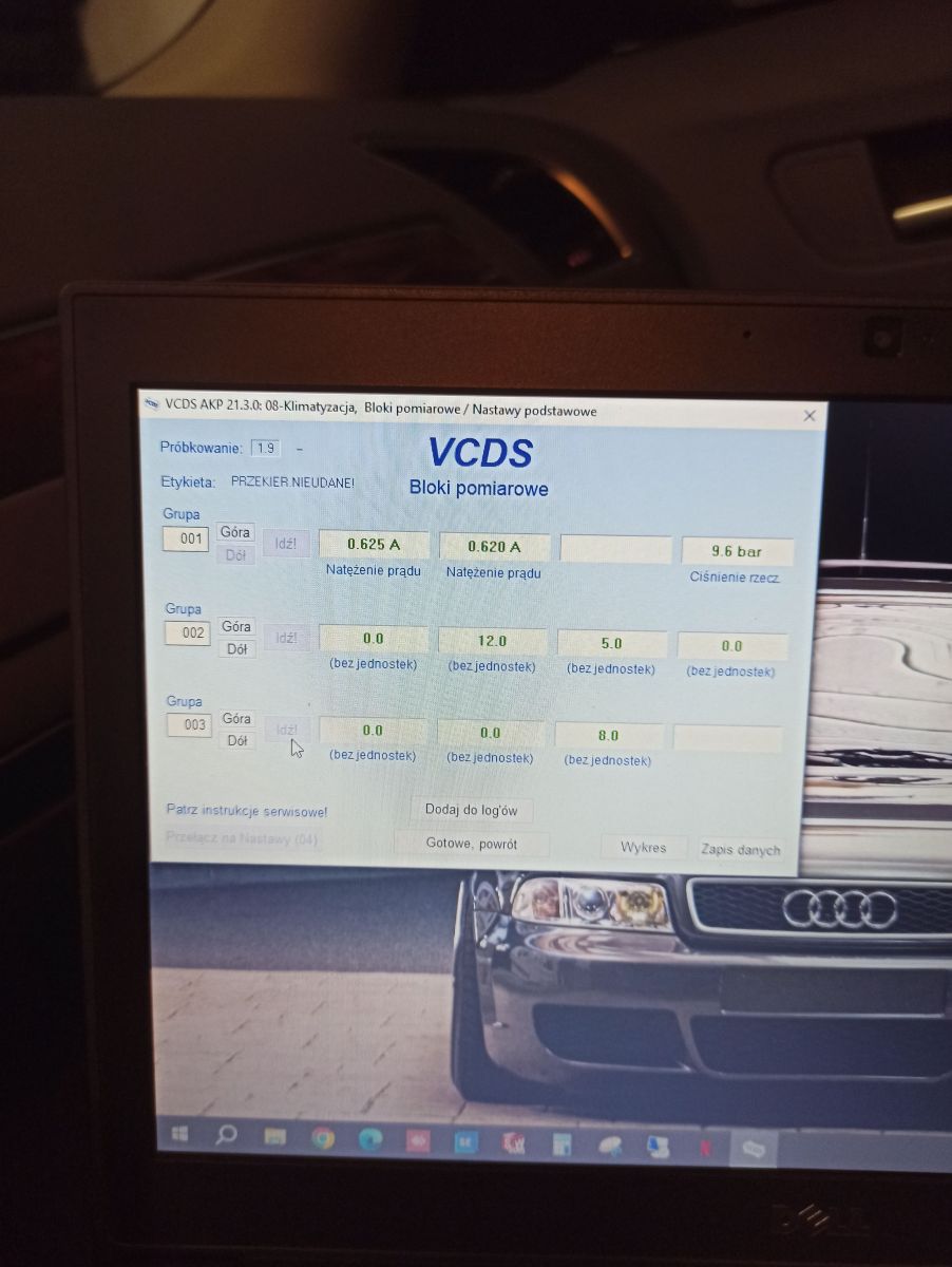

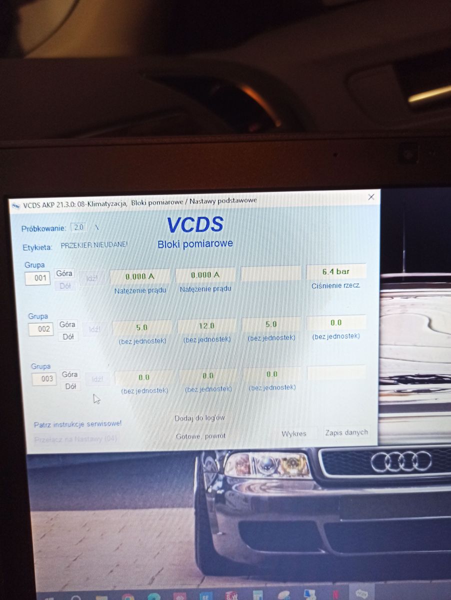

To mój pierwszy temat na forum. Prześledziłem nie jeden temat związany z usterką klimy w A4 B8 ale nigdzie nie znalazłem rozwiązania. Mam taki przypadek, klima chłodzi do 5 min od odpalenia auta. Takie rzeczy mi się wyświetlają w vcds APK:
- odpalone auto:
- zgaszone auto:

9,6 Bar na pracującym silniku to trochę za mało. Najprawdopodobniej za mało czynnika w układzie. Trzeba odessać i zważyć.
  • Rozwiązanie
Przeserwisuj klimatyzację, wyjdzie wtedy ile masz czynnika oraz ile oleju w układzie. Kiedy to ostatnio robiłeś?
Wszystko zależy od temperatury, ja mam pełen układ, szczelny w 100% i podczas pracy silnika oscyluje między 7-14 bar, także tym bym się nie sugerował.
Jakiekolwiek błędy wywala? Czy po wyłączeniu się kompresora, jesteś w stanie włączyć go z powrotem klimatronikiem po ustawieniu LOW?
Dzięki za odpowiedzi. Nie wywala, żadnych błędów, podjadę w tygodniu na sprawdzenie szczelności. Kupiłem auto na jesieni także nie robiłem serwisu klimy ani razu. Co ciekawe wczoraj przy wyższych temperaturach na zewnątrz klima działała lepiej. Nie wiem czym to się ma.
Temat to zamknięcia, brakowało czynnika. Było 320g na 550g minimum. Dzięki za pomoc.
