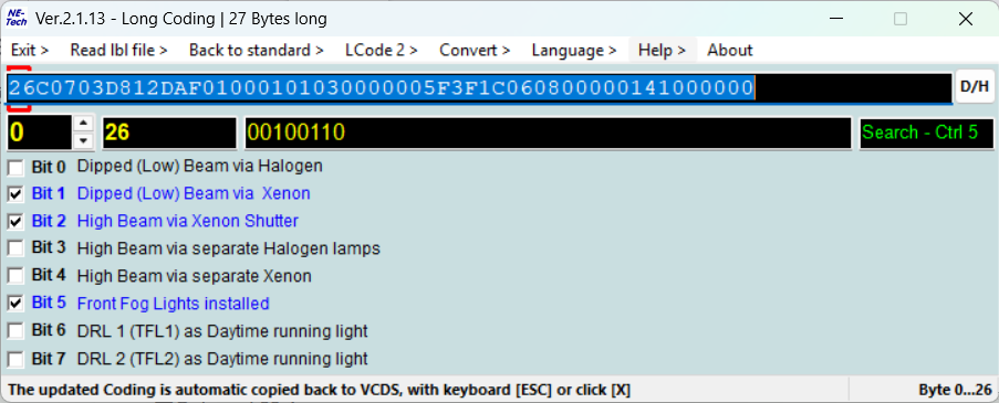

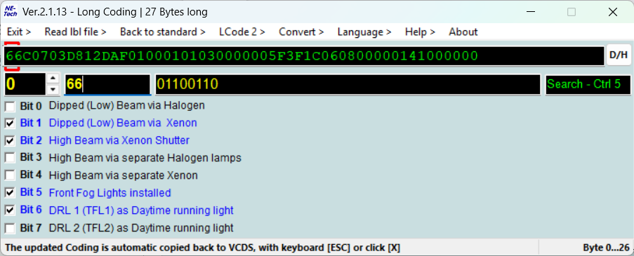

Kodowanie dokładnie miałem zapisane, wszystkie funkcje w każdym bicie mam uruchomione tak samo jak w poprzednim bcm1, jedynie w kodowaniu dwie pierwsze liczby się różnią. Co do adaptacji nie jestem pewien, dlatego proszę o  pomoc. Gościu co ściągał mi CP mówił, że wszystko ogarnie. Dopiero kilka dni później zorientowałem się, że leaving home coś nie trybi. Narazie chciałbym spróbować ogarnąć to samemu bo do Pana od cp mam spory kawałek..
Wyjaśnij co masz na myśli.
