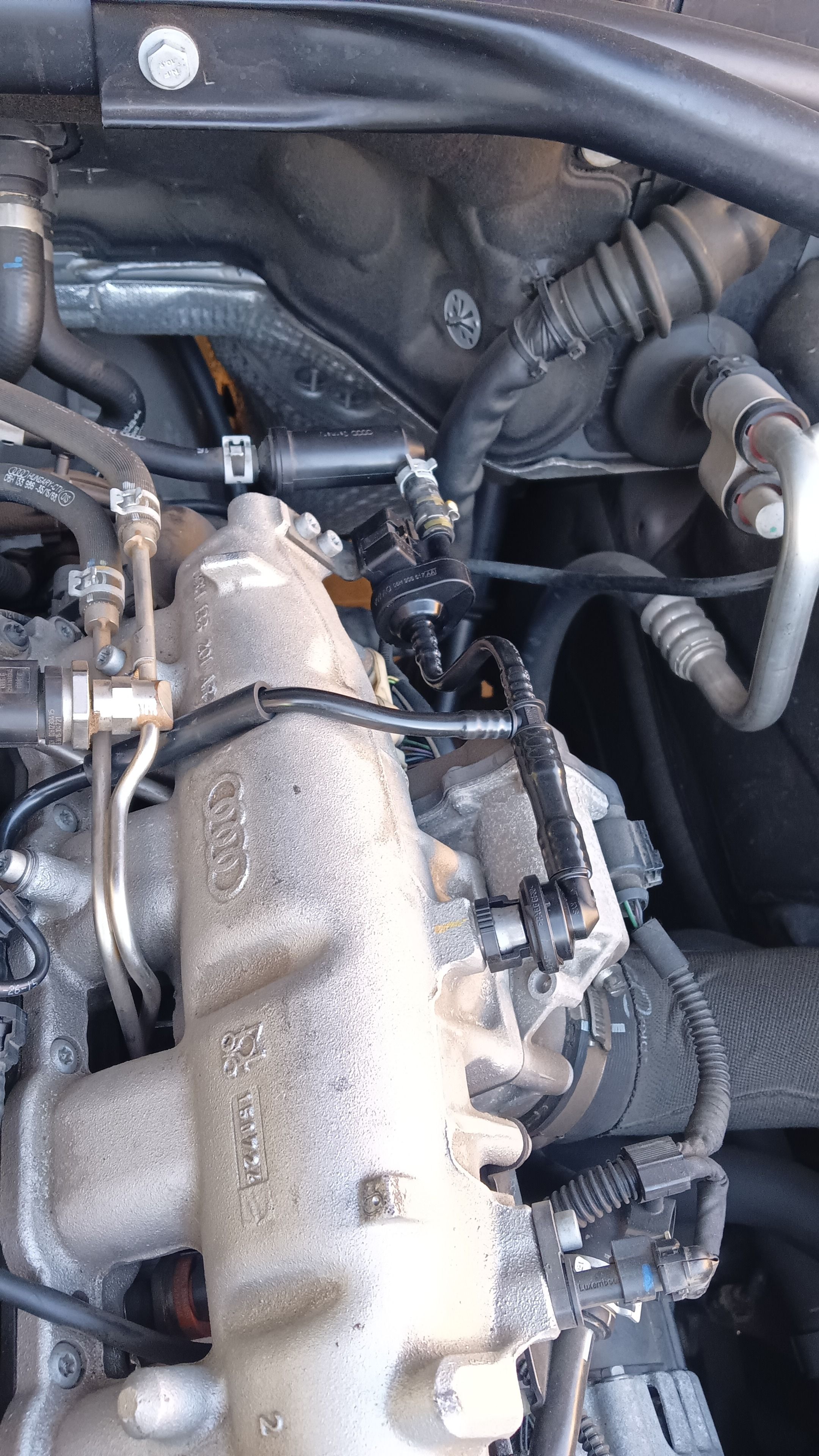

Witam, ja mam taki sam błąd u siebie Q5 z USA 2.0T 220KM po wymianie czujnika par paliwa wraz z wężykami (numer części 06H133781CL) check nie pojawiał się przez 3 dni. Niestety dziś wrócił jak bumerang. Czy możliwe jest że filtr węgla aktywnego lub któryś z węży jest nieszczelny i przepuszcza lewe powietrze, widzę że nie jestem odosobniony w tym temacie szczególnie jeśli chodzi o auta ze Stanów. Nadmiernie ze uszkodzony był bardzo lekko tyłem klapa bagażnika miała niewielkie wgniecenie i zderzak wyskoczył z klipsów więc pewnie gdzie się uszkodziły węże lub ten filtr. Będę musiał jeszcze to sprawdzić. A wiecie może czy ten filtr węgla aktywnego występuje w całości z wężami czy wszystko osobno by trzeba było zamawiać ??
