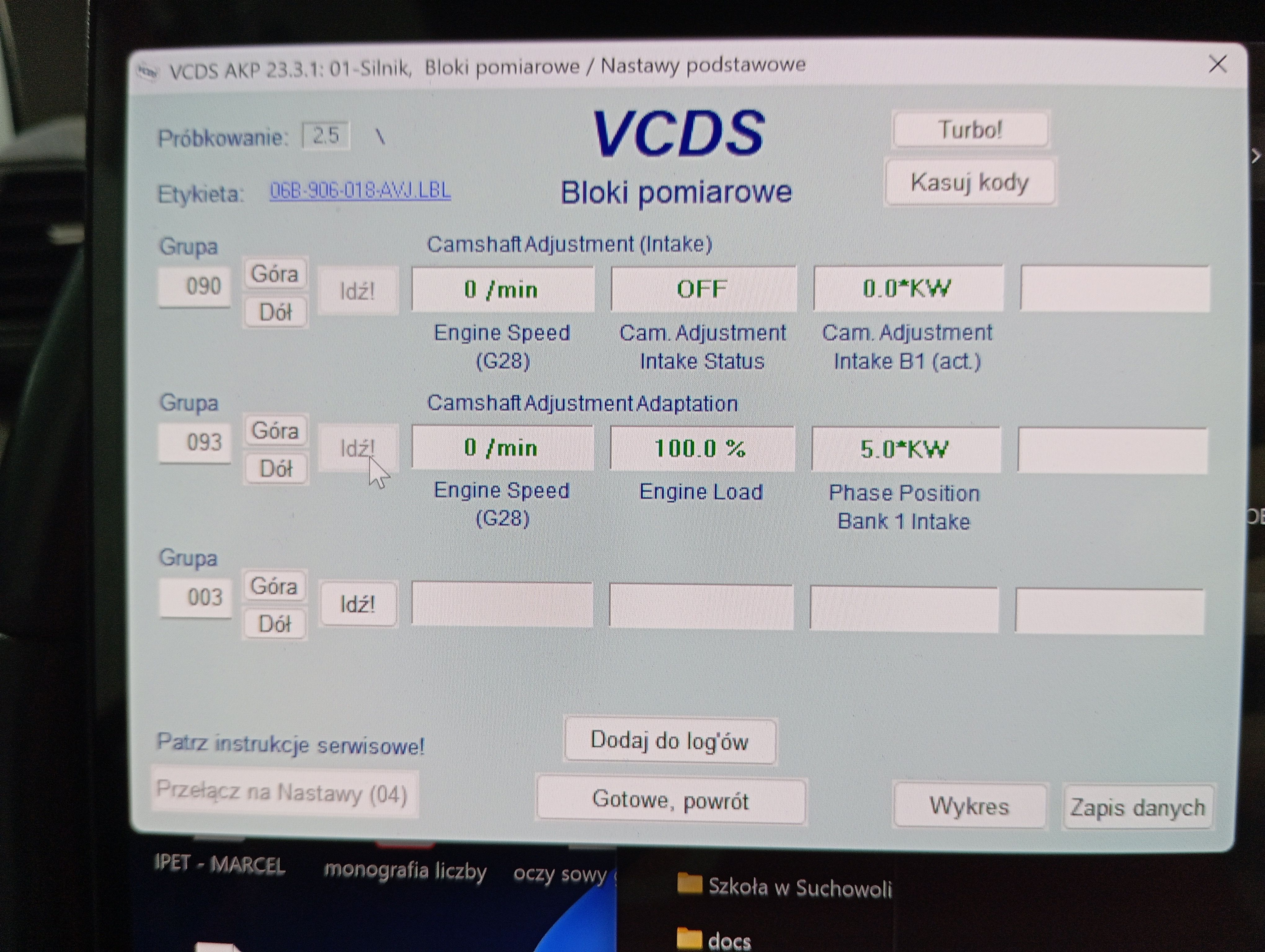

Czujnik położenia wałka rozrządu (G40), czujnik położenia wału korbowego - nieprawidłowa korelacja w Audi A4 B7 1.8T BFB
Tak jak w tytule, co jakiś czas z niewiadomej mi przyczyny wywala ten błąd w vcds. Check nie świeci.
Rozrząd wymieniany półtora roku temu, ale po wymianie problemu nie było.
Z tego co wyczytałem to albo rozrząd przestawiony ( jakim cudem ), albo któryś czujnik na wale lub wałku rozrządu do wymiany.
Dziś błąd skasowałem i odniosłem wrażenie, że auto lepiej się zbiera, ale może to tylko placebo...
W co uderzać na początku?
Ja bym sprawdził rozrząd. A co pokazuje vcds?
