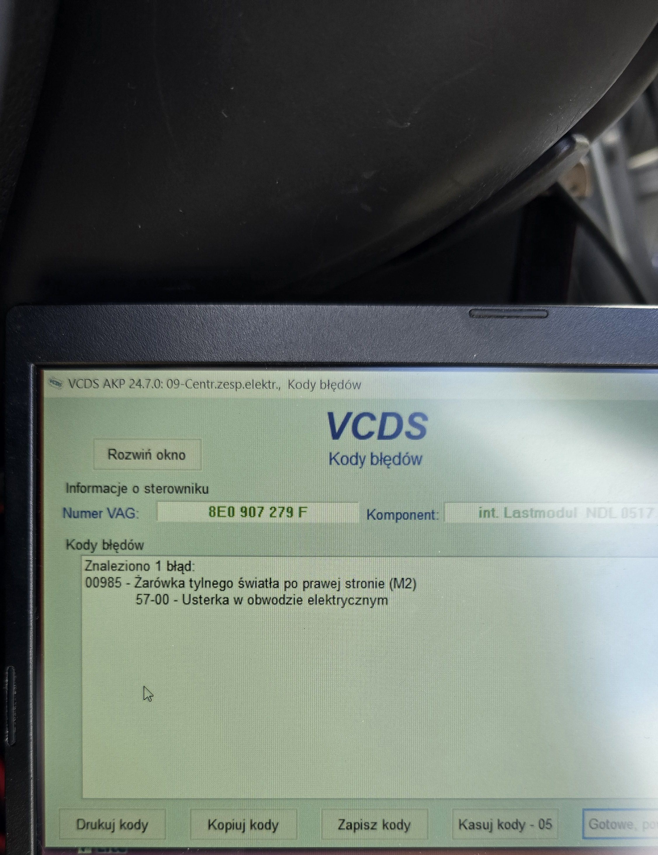

Witam mam mały ale drażniący mnie problem mianowicie na fisie komunikat o przepalonej żarówce. Po podłączeniu vcds wyskakuje błąd 00985 czyli od żarówki światła tylnego po prawej stronie M2 przerwa w obwodzie. Sprawdziłem światła i żarówka wstecznego w tej prawej lampie byla spalona więc zmieniłem na nową styki czyste w innych zarowkach również i nic to nie zmieniło. Dodam że mam bixy i zmieniłem oprawki postojowych z h6w na h5w bo denerwowało mnie ciągłe spalanie sie żarówek tych h6w. Czy to może być właśnie przyczyną że na postojach są żarówki w teori słabsze niż powinny być i przez to wyrzuca ten błąd? pozdrawiam
