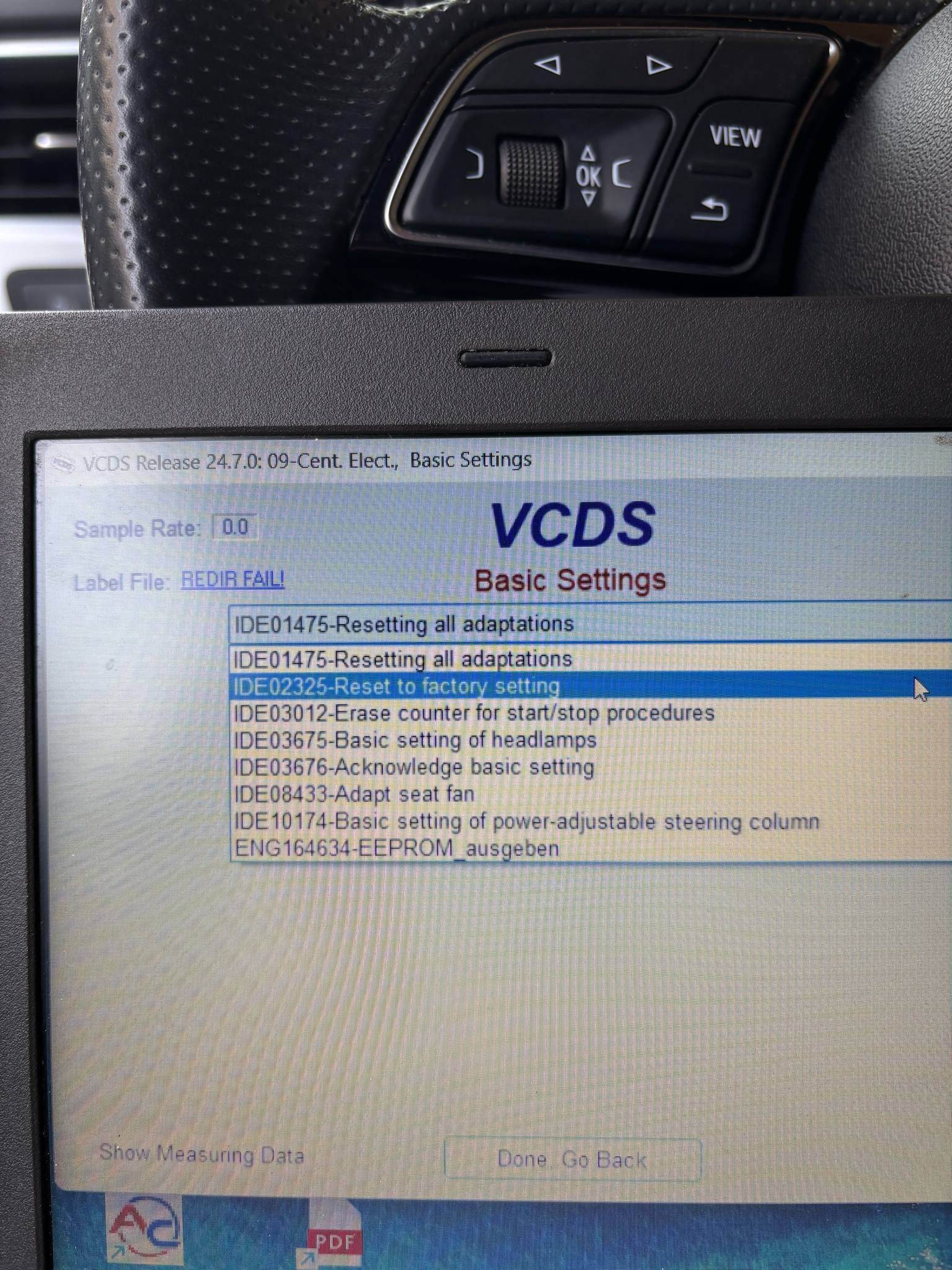

Markery udało się wyłączyć, tylko głupio zrobiłem bo kliknąłem resetowanie do ustawień fabrycznych w sterowniku 09 i zauważyłem, że ambiente (mam tą najwyższą wersję z nogami + wiele kolorów) słabiej świeci na najjaśniejszym ustawieniu nawet jak jest ciemno. Dodatkowo zniknęły mi 2 ustawienia kolor ustawienia powierzchni oraz kolor oświetlenia konturowego. Mam tylko 3 ustawienia: Jasność przestrzeni nóg, jasność oświetlenia powierzchni oraz jasność ośw. kontur. Dodatkowo paski obok klamek mi przestały świecić. W jaki sposób mogę przywrócić do stanu sprzed resetu?
Tzn.? Gdzie kliknąłeś i czym?
Przesyłam zdjęcie. Aktualnie słabiej mi świecą nawet w nocy i pasek obok klamek z przodu nie świeci w ogóle. Nie mam też tych rozbudowanych ustawień tak jak wyżej pisałem
:facepalm: Powiedz mi, co Ty tam szukałeś w nastawach podstawowych. Najprawdopodobniej możesz sobie teraz jechać do ASO.na przywrócenie wszystkiego do stanu fabrycznego online.
Poleciały datasety, w ślaskim ogarnę :)
