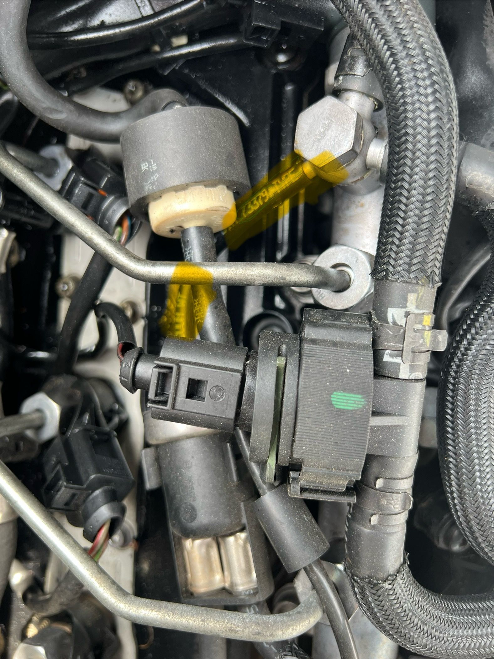

Średnica wężyka od wtryskiwacza w Audi A4 B7 3.0 TDI
Witam,
pękła mi dziś rurka zaznaczona na żółto. Próbowałem znaleść na necie coś więcej nt tego przewodu i kupić ale nie znalazłem konjrentego potwierdzenia. Wie ktoś ile wewnętrznej średnicy może mieć ten przewód? Zaznaczyłem go na żółto. Zmierzyłem go z zewnątrz i ma 7mm , a wewnątrz wychodziłoby za 3.2mm aaale nie jestem pewien :)

@grechut Wąż nie występuje jako zamiennik.
Ale masz charakterystykę:
Cytat
Elastyczny wąż gumowy tłoczny do paliwi olejów.
Warstwa wewnętrzna: guma NBR gładka, odporna na paliwa i oleje.
Zbrojenie wewnętrzne: 1 x oplot tekstylny
Warstwa zewnętrzna: guma CR trudnopalna, odporna na warunki atmosferyczne, ozon, starzenie, ścieranie
Średnica wewnętrzna: fi. 3.2 mm (1/8")
Średnica zewnętrzna: fi. 7 mm ± 0.3 mm
Promień gięcia: 60 mm
Ciśnienie pracy: 10 Bar (145Psi)
Ciśnienie rozrywające: 30 Bar (435Psi)
Temperatura pracy: [-35°C do + 110°C ]
Waga: 40 g / m
