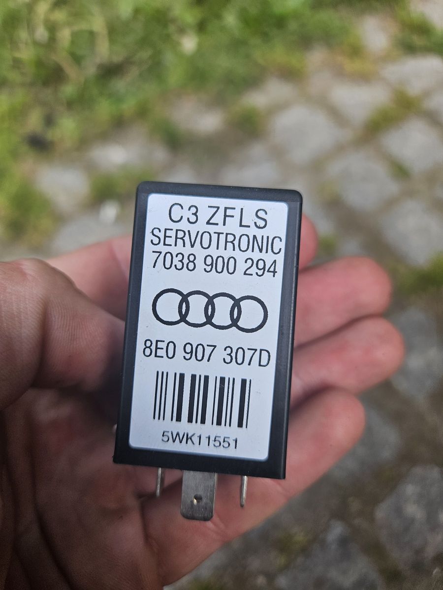

Witam, ostatnio wymieniałem przekładnie na regenerowaną z serwotronic i nową pompę wspomagania Boscha. Płyn zalany LHM citroena. Zaworek zwrotny na wężu ciśnieniowym założonu nowy. Założona wiązka servo, przekaźnik i czujnik.

Jaki masz numer sterownika? Sprawdź też jaką rezystancję ma cewka na wyjściu (najlepiej tam gdzie łączy się wtyczka w nadkolu).

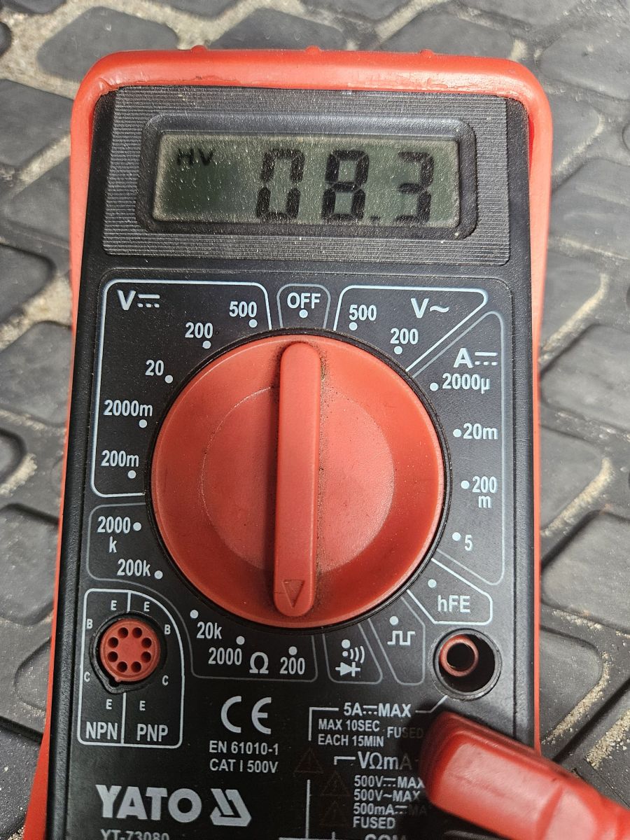

Zmierzyłem rezystancje
Cewka wydaje się być ok. Skąd brałeś ten zaworek zwrotny na wężu ciśnieniowym?

A także zamieniłem przekaźnik.
