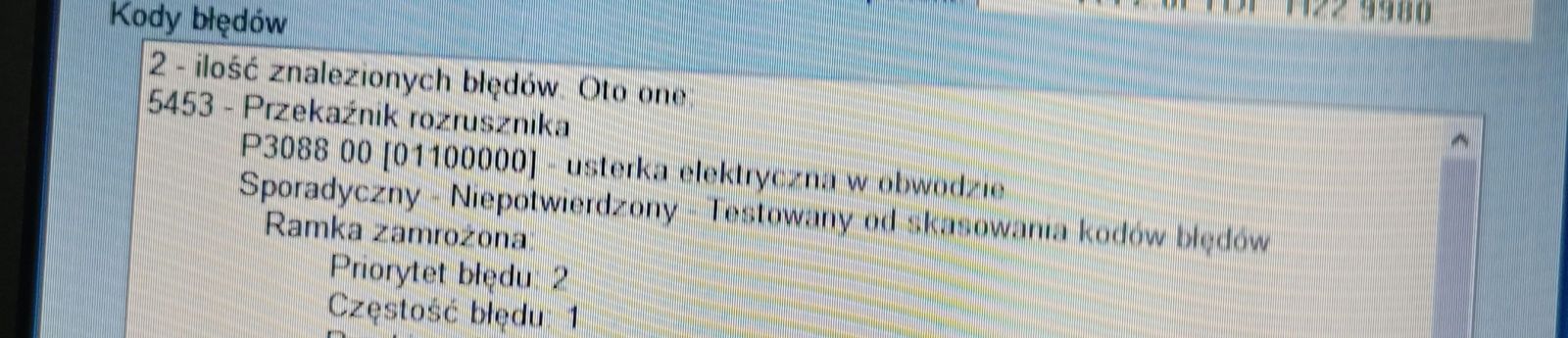

VCDS był taki błąd
Czy byłby ktoś wstanie pomóc ?
Pełny auto-scan.
1 godzinę temu, Muskel1 napisał(a):
Pełny auto-scan.
Odrazu muszę przeprosić bo ten błąd wykasowałem wczoraj by sprawdzić czy znowu się pojawi..
Czy to może być faktycznie wina przekaźnika ? Jeżeli tak to gdzie on jest ?
Czy może rozrusznik już kończy żywot?

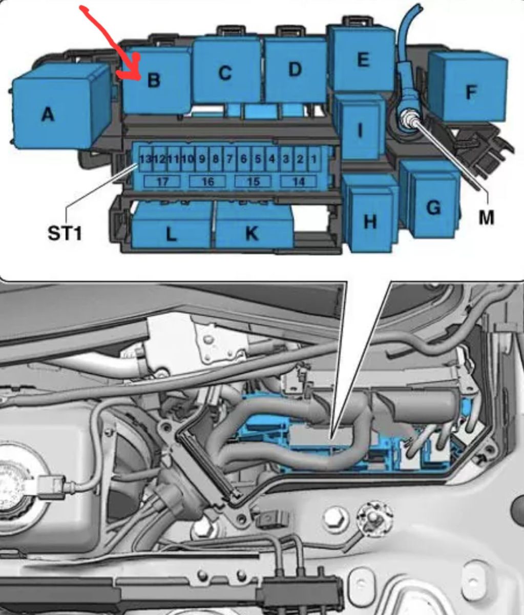

A podpowiesz gdzie są przekaźniki od rozrusznika i które sprawdzić ?
Pod maską, sciana grodziowa strona kierowcy. Przekaźnik B na poniższym rysunku.
Dziękuję. Jak myślisz, czy możliwe, że przekaźnik pada ? Czy raczej to już rozrusznik na wykończeniu ??

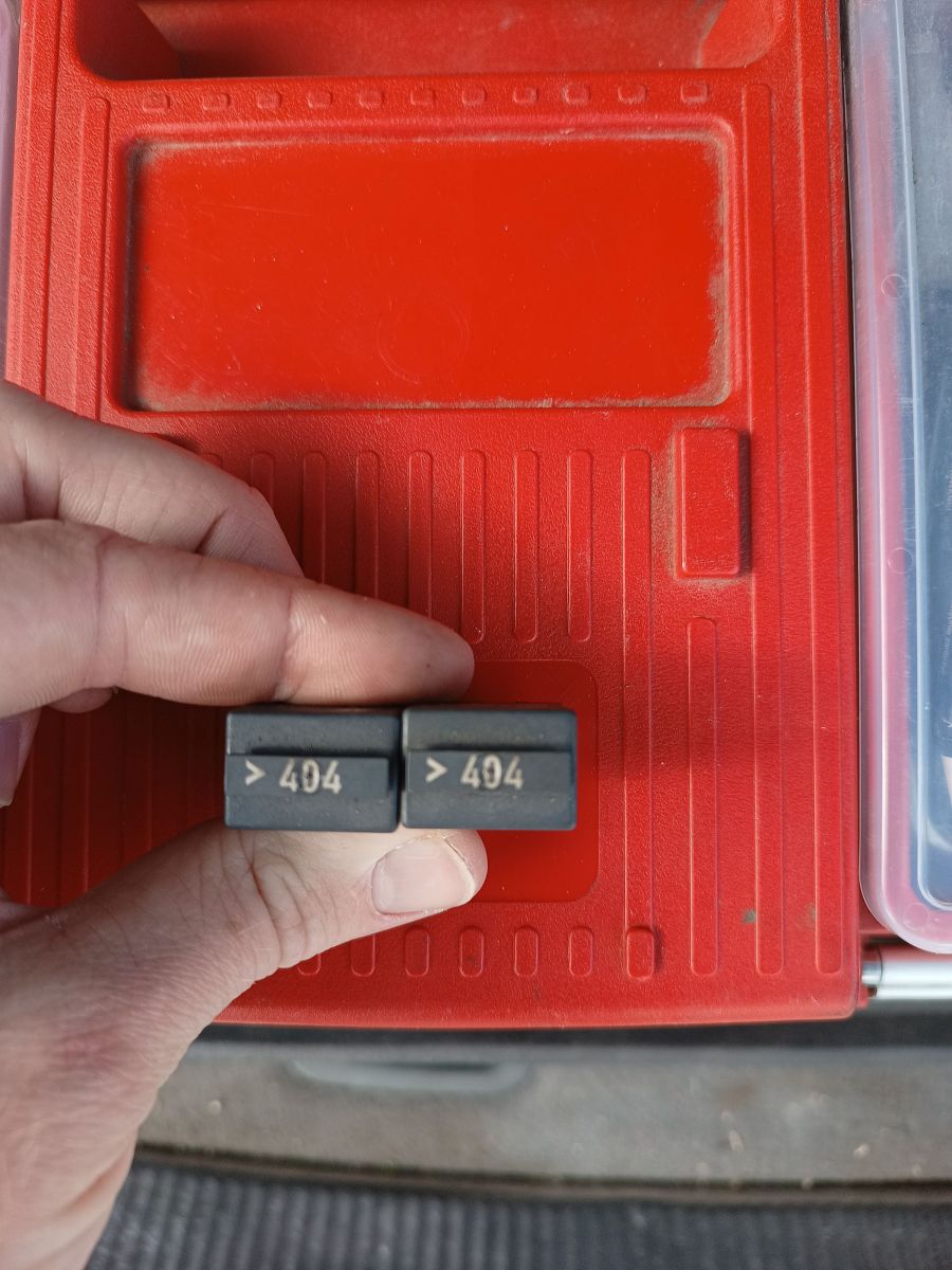

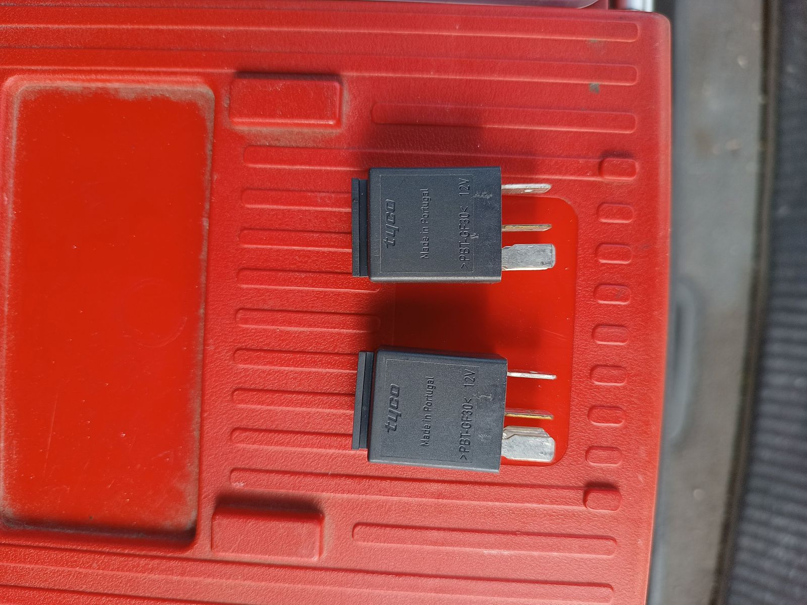

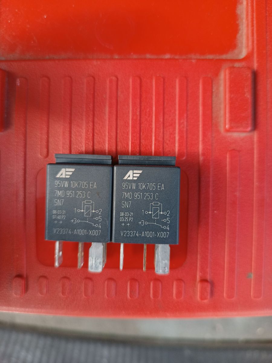

Cześć . Sprawdziłem przekaźniki, wyglądają ok. Są takie jak na zdjęciu, są poprawne takie jak mają być ?
Edytowane przez Diego Risek
Jak sprawdziłeś? Rzucając na nie okiem?
Mam tu elektryka który sprawdził i mówił, że sprawne. Czy to są odpowiednie i takie były fabrycznie ?
Sprawdź po VINie.
26 minut temu, Muskel1 napisał(a):
Sprawdź po VINie.
Czy mógłbyś mi proszę sprawdzić w ETCE ? O ile taka informacja jest tam.
