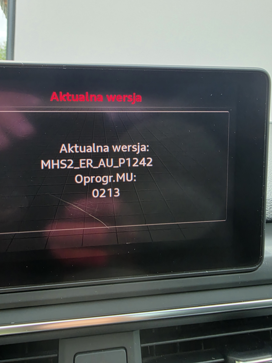

Witam posiadam taka wersje mmi. Chciałbym zaktualizować mapę. Czytałem na forum co trzeba zrobić jakie pliki pobrać. itd ale nigdzie nie mogę znaleźć plików z mapą pod mija nawigację. Na mib solutions na mib helper szukałem nie wiem nie moge zanieść. Jak by ktoś mógł podesłać linka .
Rozwiązane przez Muskel1
Jednostka musi mieć wgrany patch w przeciwnym razie nie rozpozna map.
Tak wiem patcha mam znalazłem na forum od congo czy kongo .

Ok bede próbował.To jest najnowsza tak ?
Wersja P350 z 2024r., ostatnia dostępna do tego systemu. Nowsze nie wyszły.

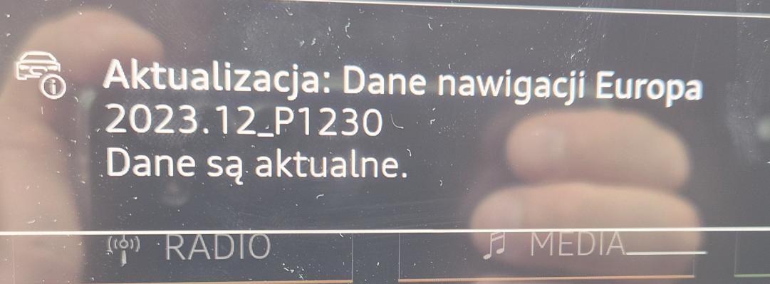

3 minuty temu, waldi1972 napisał(a):
Pobrałem z myAudi mapy Cała Europa 2025 (plik 02A00042.zip), prawidłowo rozpakowałem na flasha, Audi nie chce zaktualizować tych map. Wersja softu jak wyżej na zdjęciu MHI3_ER_AU_P3620.
Pomoże ktoś jak to skutecznie zrobić?
Po zakończeniu aktualizacji mam komunikat taki
Edytowane przez waldi1972
Wykupić licencje i zaktualizuje samo.
