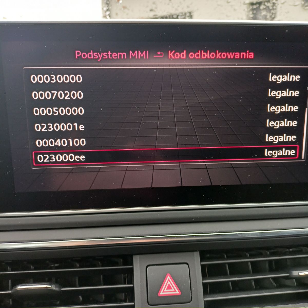

FEC 023000EE masz w jakim statusie?
Stawiam na źle zrobiony patch.
Fec 023000ee w statusie legalne.

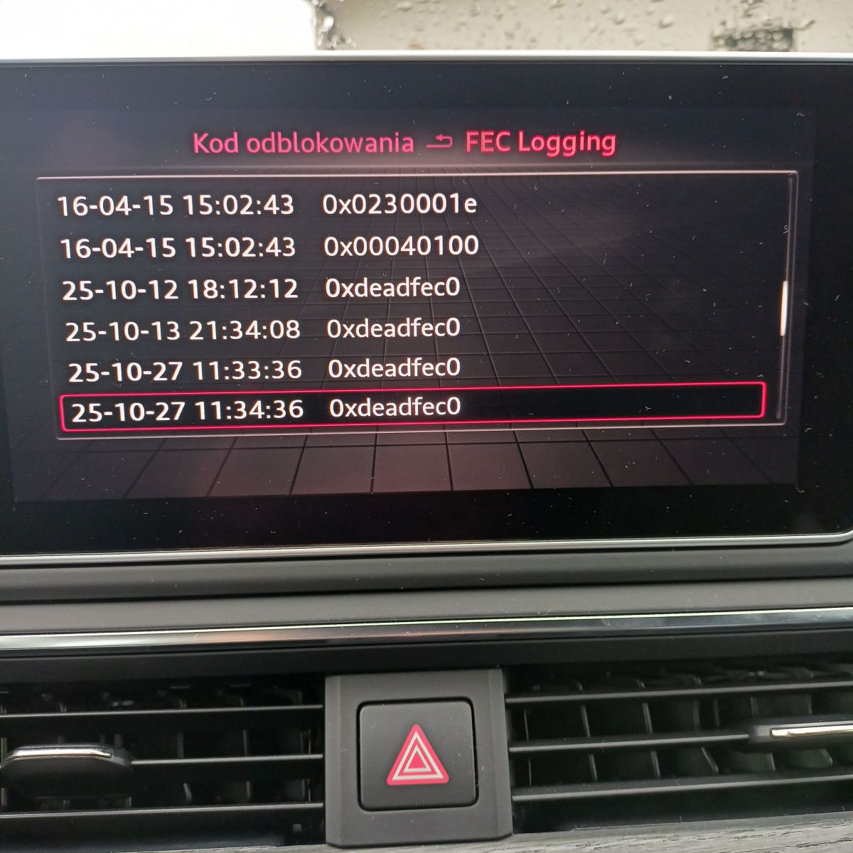

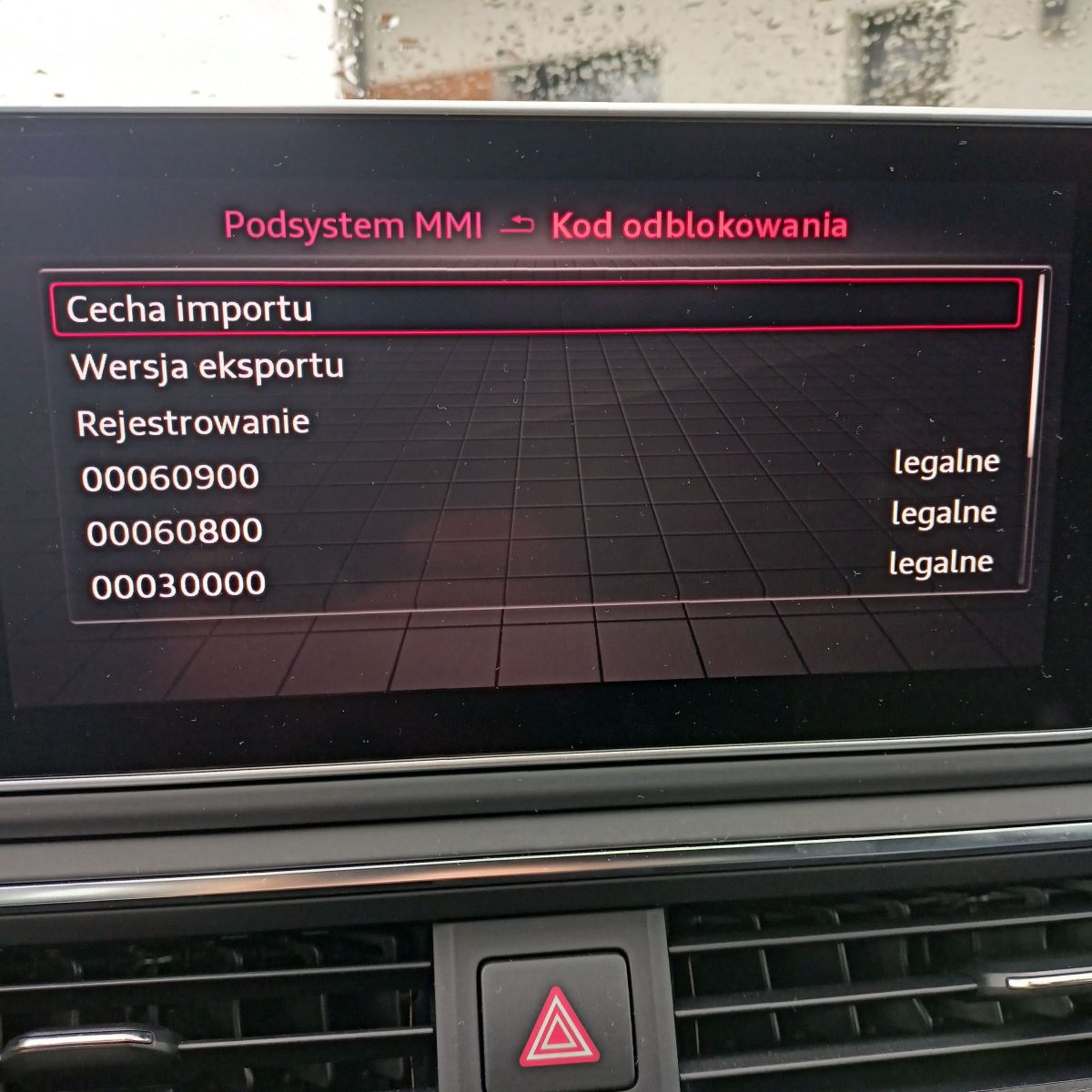

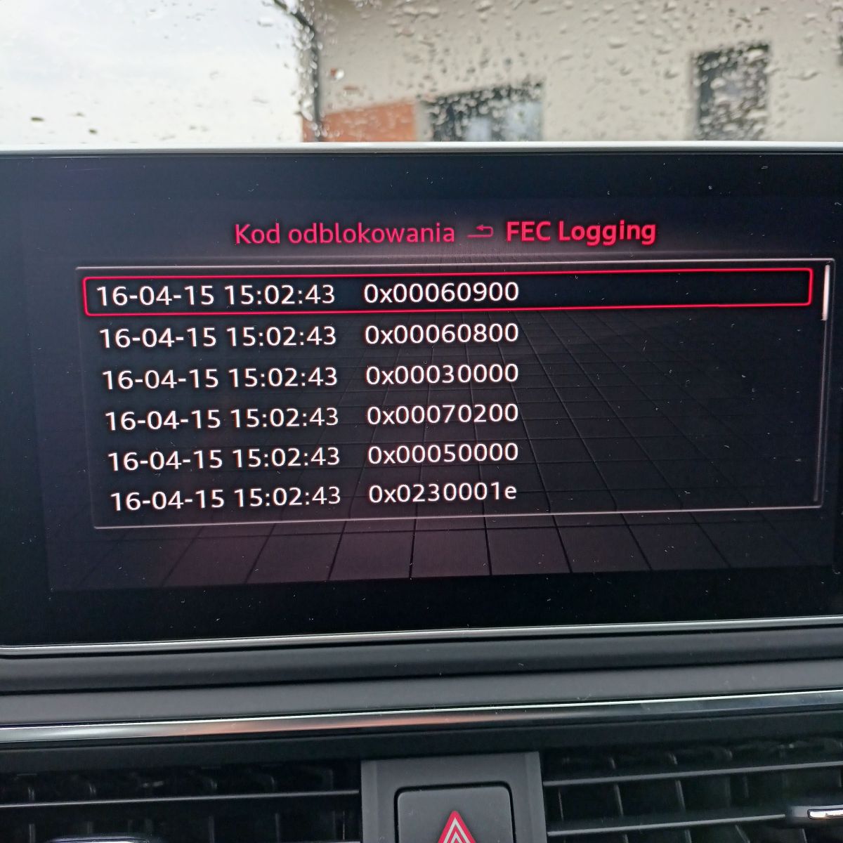

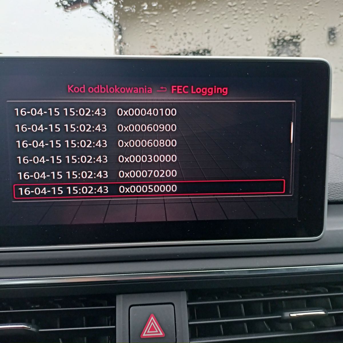

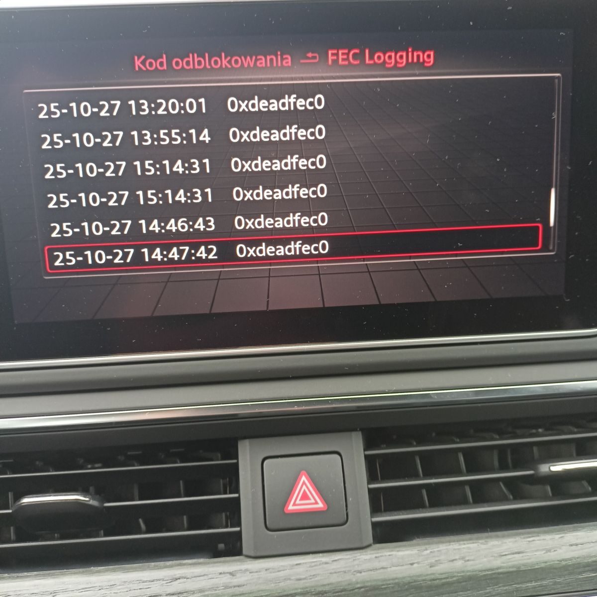

Wrzuć zdjęcie kodów FEC.
Mam nadzieję że to coś rozwiąże.
Dziękuję za zainteresowanie i pomoc.
Wygląda ok.

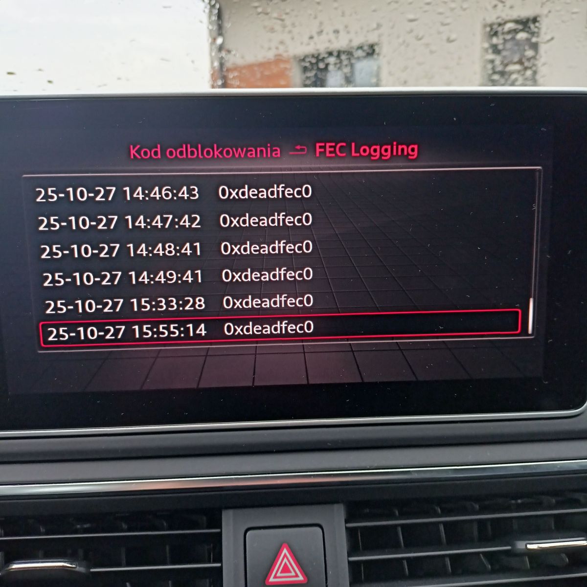

przejedz sie kawalek
Jeździłem już trochę, próbowałem nawigować do celu, to ciągle startuje z miejscowym Inglostad.

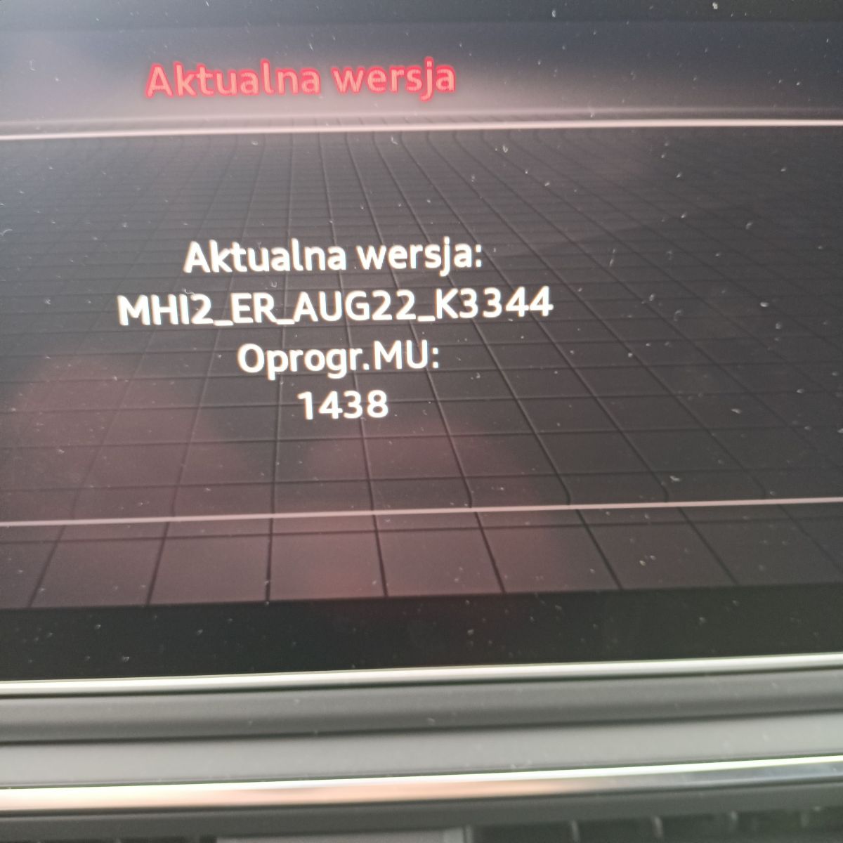

Może spróbować wgrać soft k3364 może to coś pomoże, czy nie w tym rzecz?
Możesz spróbować.
przyjedz do mnie zerkne
Zaktualizowałem soft do k3346, zrobiłem backup_restore" potem "patch_unit_aio, wgrałem mapę na nowo i dalej nic, nie mam już pomysłów na tą navi.
