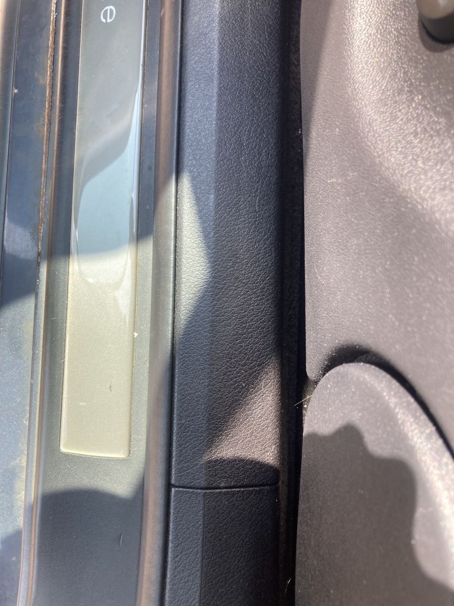

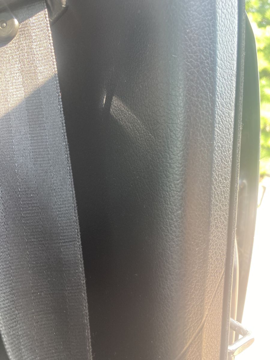

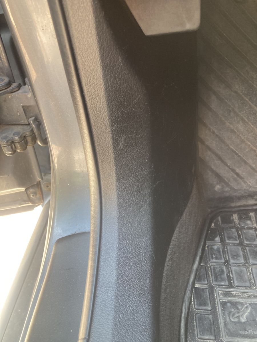

Witam co myślicie o pomyśle pomalowania tych słupków środkiem boll do plastików czarny ? Są troszkę zarysowane
Ta farba fajnie pokrywą. Malowałem nią kiedyś plastiki wewnętrzne w megance. Spróbuj gdzieś kawałek na próbę w mało widocznym miejscu. Przetrzyj delikatnie drobnym papierem ściernym, i odtlusc.

Co myślisz o papierku 150 potem 400 i 600 ?
150 na plastiku narobi głębokich rys, ja bym polecił

Jak najbardziej. Nie musisz stopniować. Delikatnie zmatuj.

Dobra dzięki :) moim zdaniem spoko modzik i napewno będzie to przyjemne dla oka.A tak swoją drogą robiłem tak właśnie uchwyty na przyciski szyb tym środkiem i wyszło rewelacyjnie

Miałem pomalowane tą farbą dolne listwy drzwi s-line, farba bardzo dobrze się trzymała , a na zewnątrz wiadomo bardziej narażona była na uszkodzenia, polecam, ja poza zmatowieniem dałem podkład zwiększający przyczepność do tworzyw sztucznych
