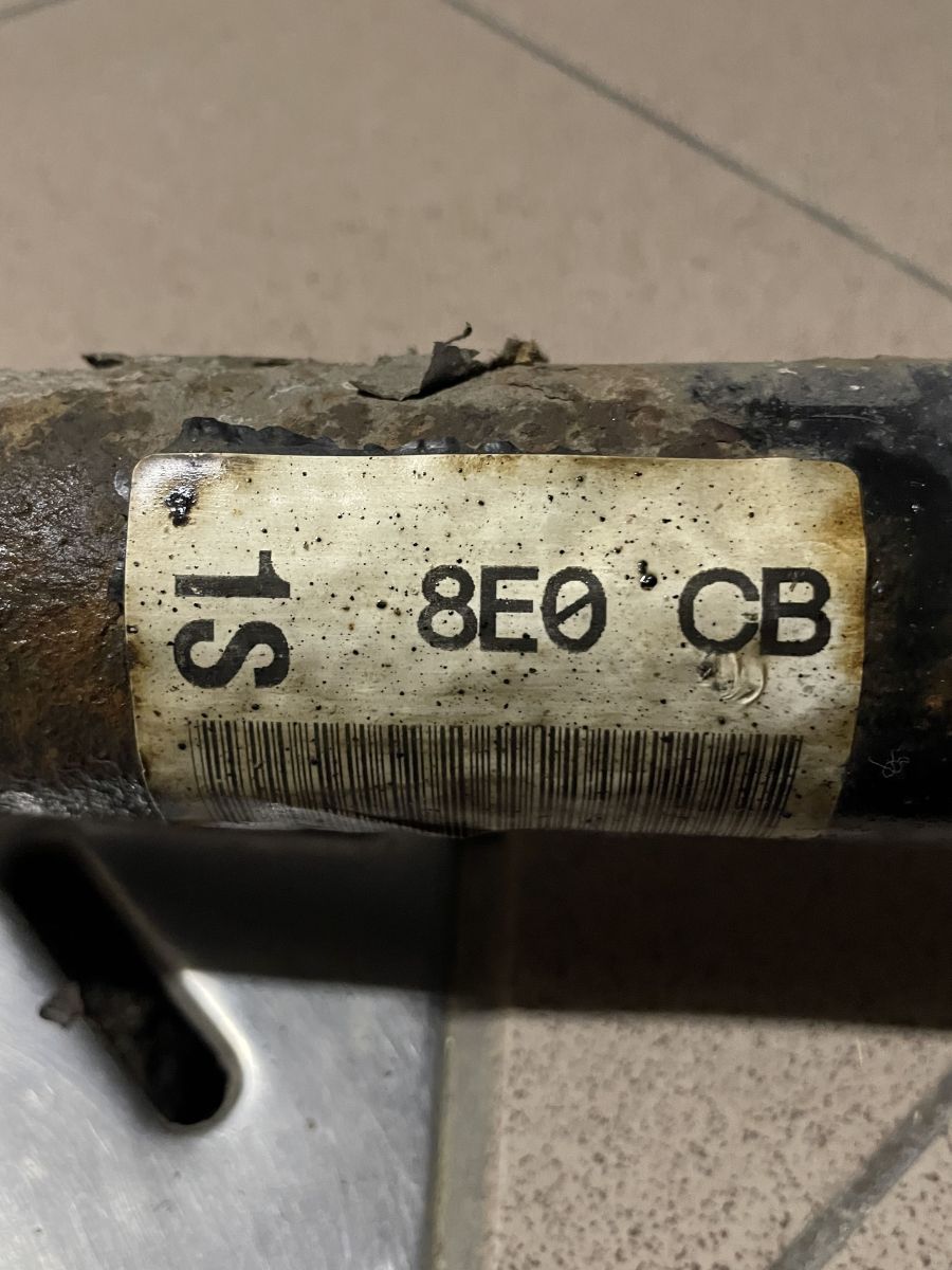

Padł mi amortyzator, a że planuje wymienić wszystkie amory i sprężyny to na razie kupiłem cały używany McPherson w fajnych pieniądzach. Problem jest taki, że od ilości numerów już mnie lekko szlag trafia.
Według nalepki wyposażenia, w moim aucie powinno być:
- 1BA - zawieszenie zwykle/komfortowe
- 0JF - 6 kategoria wagowa
McPherson ma sprężynę - żółty zielony różowy różowy - czyli według mojej wiedzy prawidłową.
Amortyzator ze zdjęcia poniżej - jeżeli dobrze sczytałem, jest to 8E0 413 031 CB
Jesteście w stanie mi powiedzieć czy ten zestaw jest odpowiedni do mojego auta?
