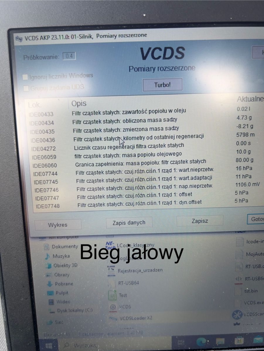

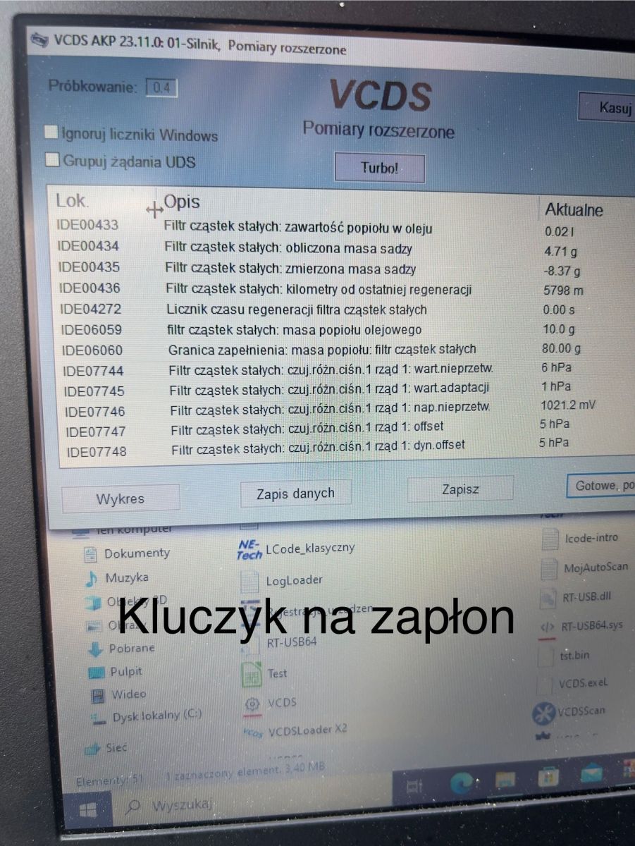

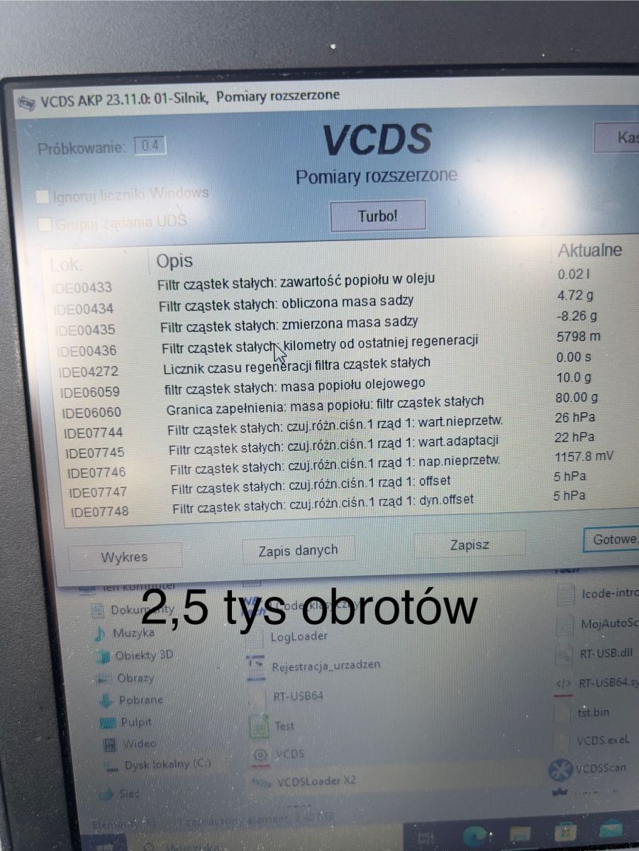

Kamilsliwa Opublikowano 16 Czerwca Opublikowano 16 Czerwca Po praniu dpf wykonałem adaptację zmieniłem wartość na 10 i dystans km po którym wypala się filtr wynosi tylko samo -250km co jest nie tak
przem8 Opublikowano 16 Czerwca Opublikowano 16 Czerwca To, że pranie nie pomogło. Prócz tego mogą lać wtryski, masz niespeawny egr i multum innych rzeczy w tych cudownych dieslach.

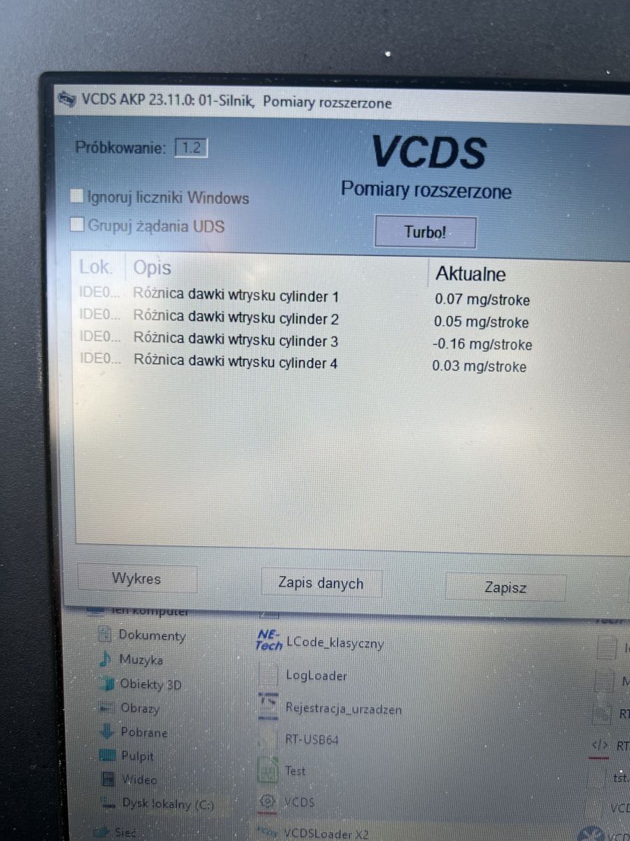

Kamilsliwa Opublikowano 16 Czerwca Autor Opublikowano 16 Czerwca 29 minut temu, przem8 napisał(a): To, że pranie nie pomogło. Prócz tego mogą lać wtryski, masz niespeawny egr i multum innych rzeczy w tych cudownych dieslach. Cześć wtryski są ok sprawdzałem logi nie mam żadnych błędów odnośnie egr nie wiem czy po prostu zrobiłem dobrze adaptację ktoś kiedyś pisał żeby zamiast 0 wpisywać nową wartość jako 10 i tak w sumie też zrobiłem czy w adoracjach należy coś jeszcze zrobić ? Silnik 2.0 tdi CNHA 190km
przem8 Opublikowano 17 Czerwca Opublikowano 17 Czerwca (edytowane) A jaką masz różnice ciśnień na postoju i podczas pełnego obciążenia? To wypalanie to po jeździe w trasie czy w mieście? Edytowane 17 Czerwca przez przem8
Kamilsliwa Opublikowano 17 Czerwca Autor Opublikowano 17 Czerwca Sprawdzę, cykl mieszany raczej z przewagą na poza miejski drogi lokalne
Kamilsliwa Opublikowano 17 Czerwca Autor Opublikowano 17 Czerwca 6 godzin temu, przem8 napisał(a): A jaką masz różnice ciśnień na postoju i podczas pełnego obciążenia? To wypalanie to po jeździe w trasie czy w mieście?
przem8 Opublikowano 17 Czerwca Opublikowano 17 Czerwca Zrób loga z jazdy przy bucie w podlodze, a nie zdjecia wklejasz.
