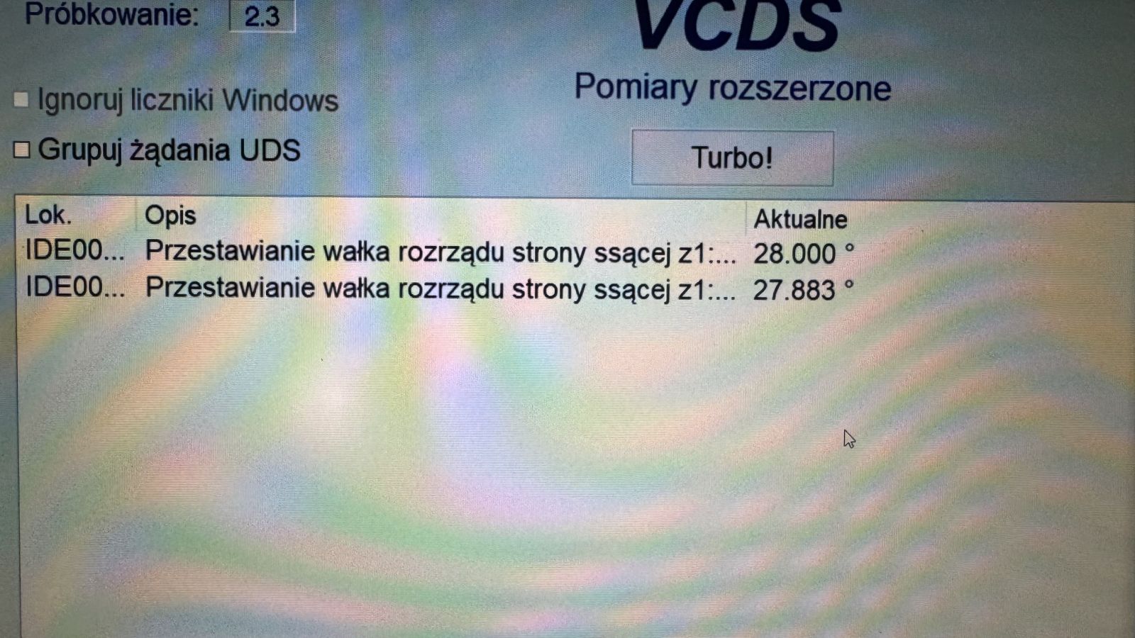

Mam pytanie bo sprawdzałem przestawienie wałka rozrządu strony ssącej w swoim 2.0 tfsi i na postoju bieg jałowy wolne obroty przestawienie około 28 stopni na obu wartościach jakie powinno być maksymalne przestawienie bo wydaje mi się że to zbyt dużo bo silnik zaczęło dosyć słychać
Tutaj dodam zdjęcie z vcds jak to wygląda do tematu wyżej
jak widzisz wartość rzeczywista "zgadza się" z zadaną... czyli tą którą oczekuje sterownik silnika...
w sterowniku silnika czysto, czy są kody usterek?..
Ten konkretny pomiar był wykonany na zimnym czy rozgrzanym silniku?
