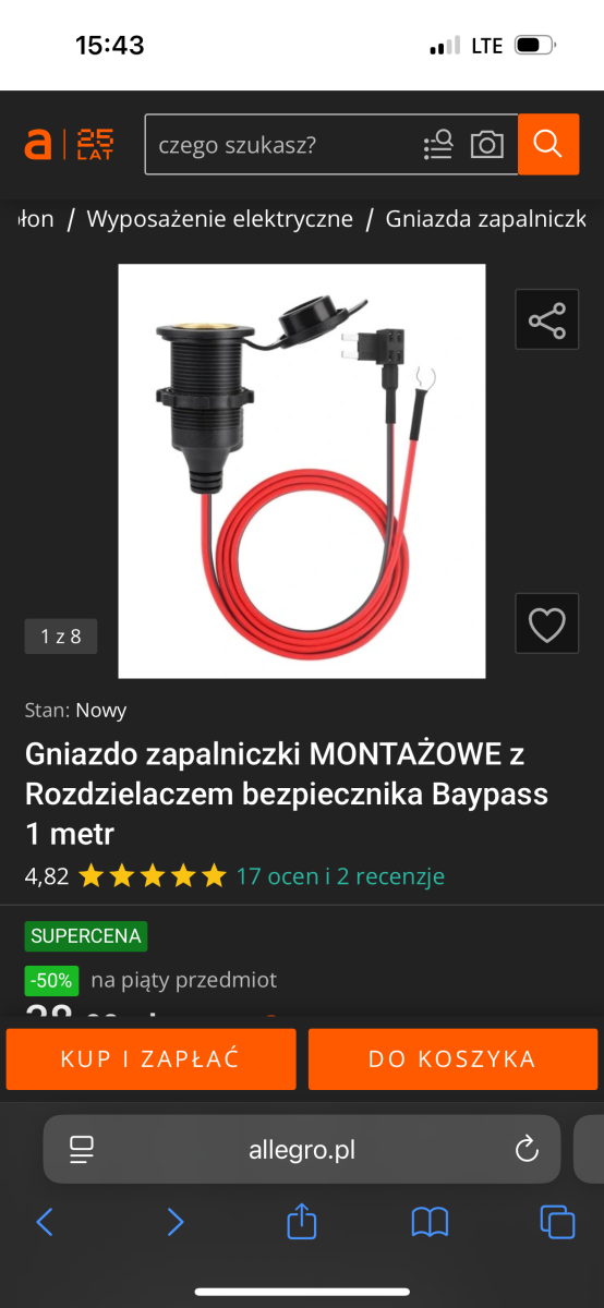

Okey mam bezpieczniki w bagażniku , czarny listek kilka wolnych w których jest prąd bez zapłonu  mogę się wpiąć w niego normalnie czy wpinać się w bezpiecznik zapalniczki ? Rozdzielaczem z bezpiecznikami dwoma
Bezpiecznik zapalniczki to zacisk 15, jak się w niego wepniesz nie będziesz miał napięcia po wyłączeniu zapłonu.
Okey to w który się wpiąć, listwa czarna , czerwona ? Sprawdzałem miernikiem wszędzie jest napięcie bez zapłonu 12,5 , chyba że po otwarciu klapy się załącza coś nie wiem
Napisałem wyżej:whistling:
Wszystkie bezpieczniki w tylnym lewym boczku to zacisk 30. Obojętnie pod który tam.
A okey, już rozumiem, dzięki , czyli te gniazdo z rozdzielaczem wydaje mi się dobrą opcją
