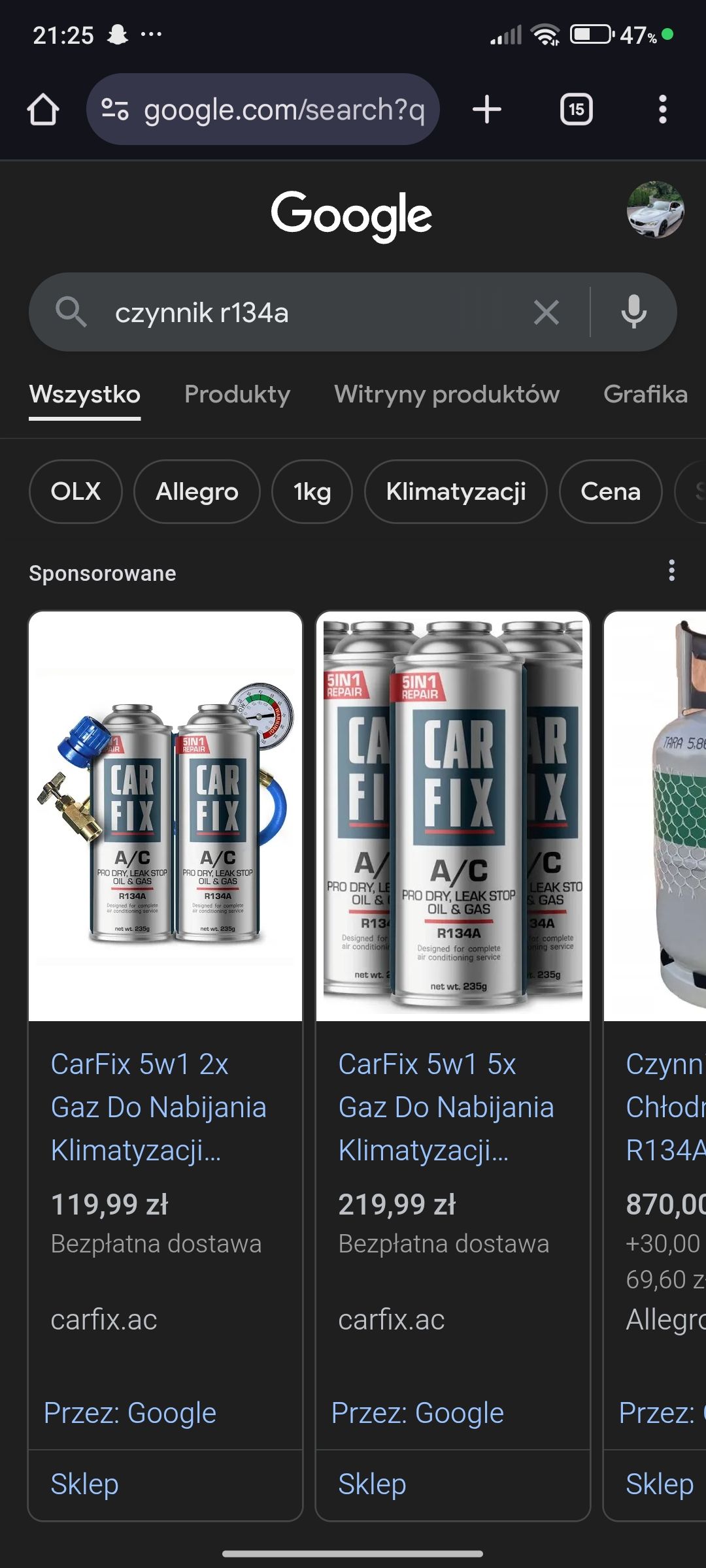

A jakbym takie coś wpierdzielił do układu kolego przynajmniej do poniedziałku?
