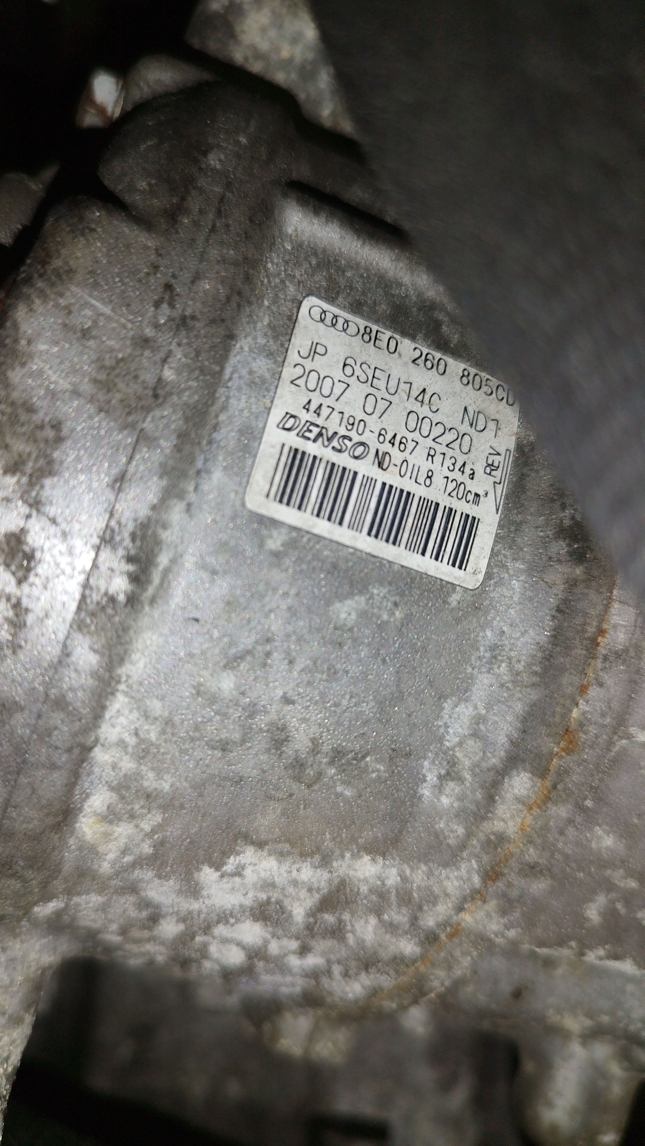

Lovely Man Opublikowano 16 godzin temu Opublikowano 16 godzin temu Dzięki za info, jeśli tak jest to wyciek czynnika z klimy oznacza konieczność transportu auta na lawecie, porażka inżyniera 🤔 Natomiast kolega który ten temat zaczął ma auto z 2006 roku, masz nr katalogowy tej sprężarki? Z ciekawości zbadam temat bo mnie to wciągnęło, wiedzy nigdy dość 🙂
WEXTAZY15 Opublikowano 12 godzin temu Autor Opublikowano 12 godzin temu 3 godziny temu, Lovely Man napisał(a): Dzięki za info, jeśli tak jest to wyciek czynnika z klimy oznacza konieczność transportu auta na lawecie, porażka inżyniera 🤔 Natomiast kolega który ten temat zaczął ma auto z 2006 roku, masz nr katalogowy tej sprężarki? Z ciekawości zbadam temat bo mnie to wciągnęło, wiedzy nigdy dość 🙂
Lovely Man Opublikowano 12 godzin temu Opublikowano 12 godzin temu Muskel miał rację jak zwykle 👍 Brak w tym modelu sprzęgła elektromagnetycznego w kole napędowym Moim zdaniem poroniony pomysł że przy awarii klimy auto musi trafić na lawetę aby nie zniszczyć kompresora ale czego to ludzie nie zrobią dla pieniędzy
