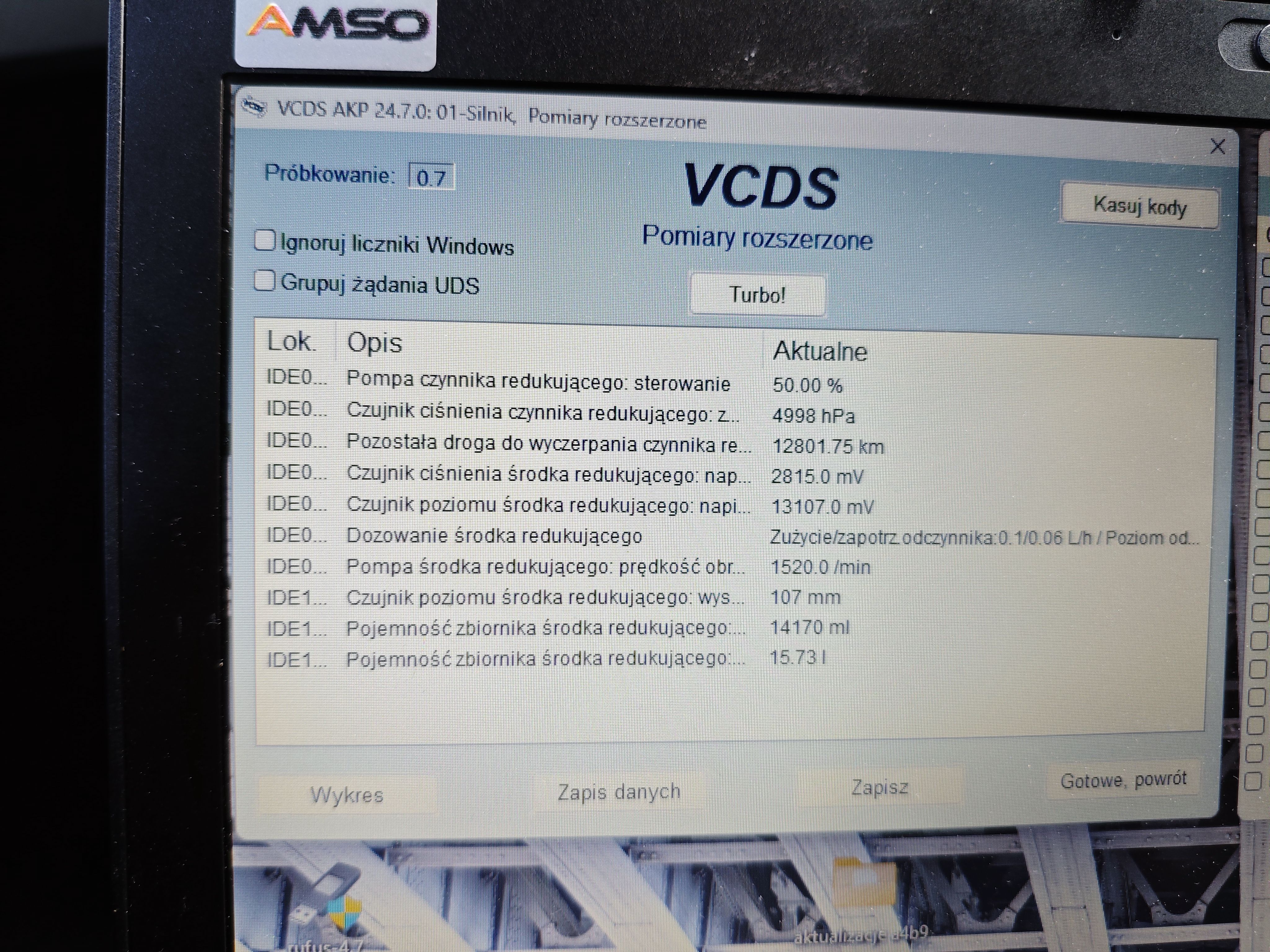

i teraz potrzebuję informacji, gdyż będę próbował to ogarniać....  muszę dobrać się do sterownika, gdyż naczytałem się że jest on wrażliwy na wilgoć, a właśnie usterka nastąpiła podczas ulewnej trasy .... posprawdzam też kostki w okolicy sterownika i zbiornika, no i sprawdzę jak wygląda ciśnienie podczas jazdy na żywo. a może po prostu mało adblue? Jaki powinien być zakres na czujniku poziomu wyrażony w mV? Jak obstawiacie, pompa, czujnik, wiązka, sterownik ? załączam skan. Pozdrawiam.
Edytowane przez chodor11
  • Rozwiązanie
Dolej AdBlue.
Po dolaniu pompa ruszyła , ciśnienie 5 barów, zastanawiam się tylko czemu nie było komunikatu że niski poziom..... Niby napięcie czujnika poziomu się nie zmieniło (13107.0 mV), ale wysokość poziomu była 50mm, a po dolaniu 10 litrów, 107mm, czyli poziom odczytuje chyba poprawnie....( Zbiornik 24 litry) Tak czy tak chyba będzie dobrze, dzięki.
W B9 zdarza się dość często, że niski poziom nie zostaje należycie sygnalizowany. Nie jesteś pierwszym przypadkiem.
Wartości wyglądają bardzo bobrze.
