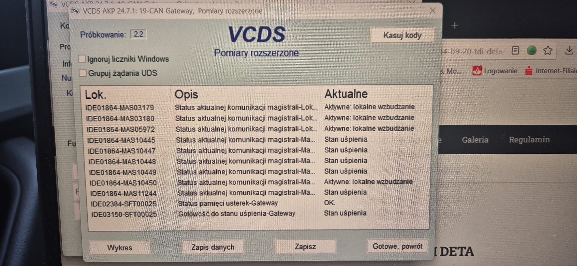

Za wysoki prąd spoczynkowy w Audi A4 B9 2.0 TDI DETA
Tak pod kanapą.

Cześć Muskel,
Mam podobny problem jak kolega, samochód mam od przebiegu 7000 tys km (od 1,5 roku),  i nic tu nie grzebałem,
Mam tylko Inne głośnik, widać na błędach,  i od początku sporadycznie pojawiało się ten błąd :
31687 - Sterownik modułu wzywania pomocy i jednostki i z nim związane, i
67111 - Czujnik poziomu œrodka redukuj¹cego / temperatury w zbiorniku
          U121E 00 [008] - niewiarygodna informacja
 a także tez od prawie zawsze:
8531970 - Prąd spoczynkowy
          U1406 00 [00001000] - za wysoki
          [Electric_current_Upper_Limit_Value_Exceeded]
          Sporadyczny - Potwierdzony - Testowany od skasowania kodów błędów
             Ramka zamrożona:
                    Priorytet błędu: 6
                    Częstość błędu: 1
                    Wew.licznik błędów: 106
                    Przebieg: 32292 km
                    Data: 2025.04.08
                    Czas: 21:09:05
                    EM_vehicle_state: 00 00
                    Ogólny prąd spoczynkowy-Aktualny ogólny prąd spoczynkowy: 211 mA
                    Ogólny prąd spoczynkowy-Łączny czas przekroczenia prądu spoczynkowego: 1.0 H,
Dopiero od niedawna jakieś błędy z Adblu.
Mógłbyś zerknąć na logi?   ( w dzisiejszym odczycie niema tego błędu z za wysokim prądem spoczynkowym, nie wiem dlaczego)
bledy072025.txt

Możliwe że to on wzbudza?
Skasuj błędy, pojezdzij, wykonaj ponownie pełny auto-scan i go wrzuć.
