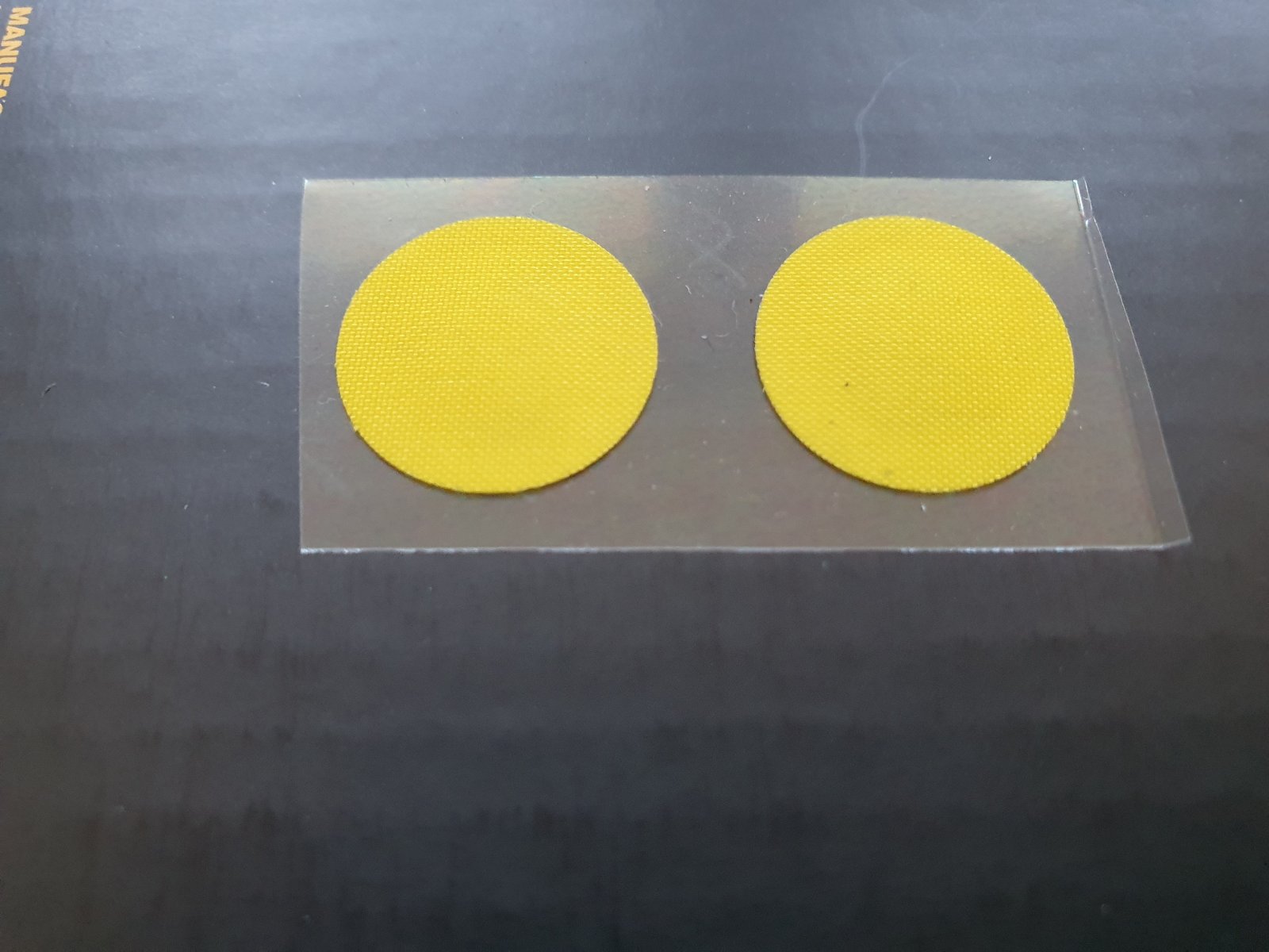

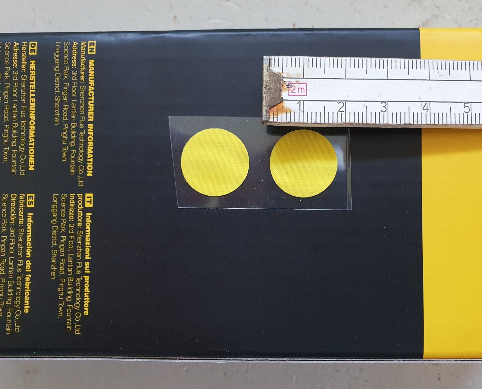

Na niemieckim forum znalazłem informację o możliwości zakupu membrany, która jest wodo- oraz olejoodporna i jednocześnie przepuszcza powietrze. Jest to samoprzylepna membrana właśnie specjalnie przeznaczona do takich celów. Można ją nabyć np. na Conrad.de
https://www.conrad.de/de/p/b-b-thermo-technik-dam-ad17-druckausgleichs-membran-gelb-dam-ad17-ausfuehrung-allgemein-selbstklebend-mit-acrylatkleb-506342.html
Można zakupić najmniej 12 sztuk za 14,54 € + koszt wysyłki.
Ja odkupiłem od chłopaka z forum 2 sztuki o średnicy  Ø 17mm.

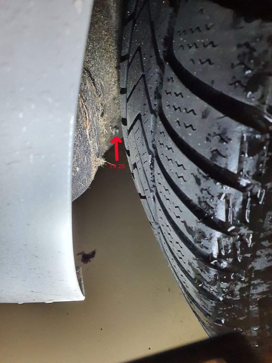

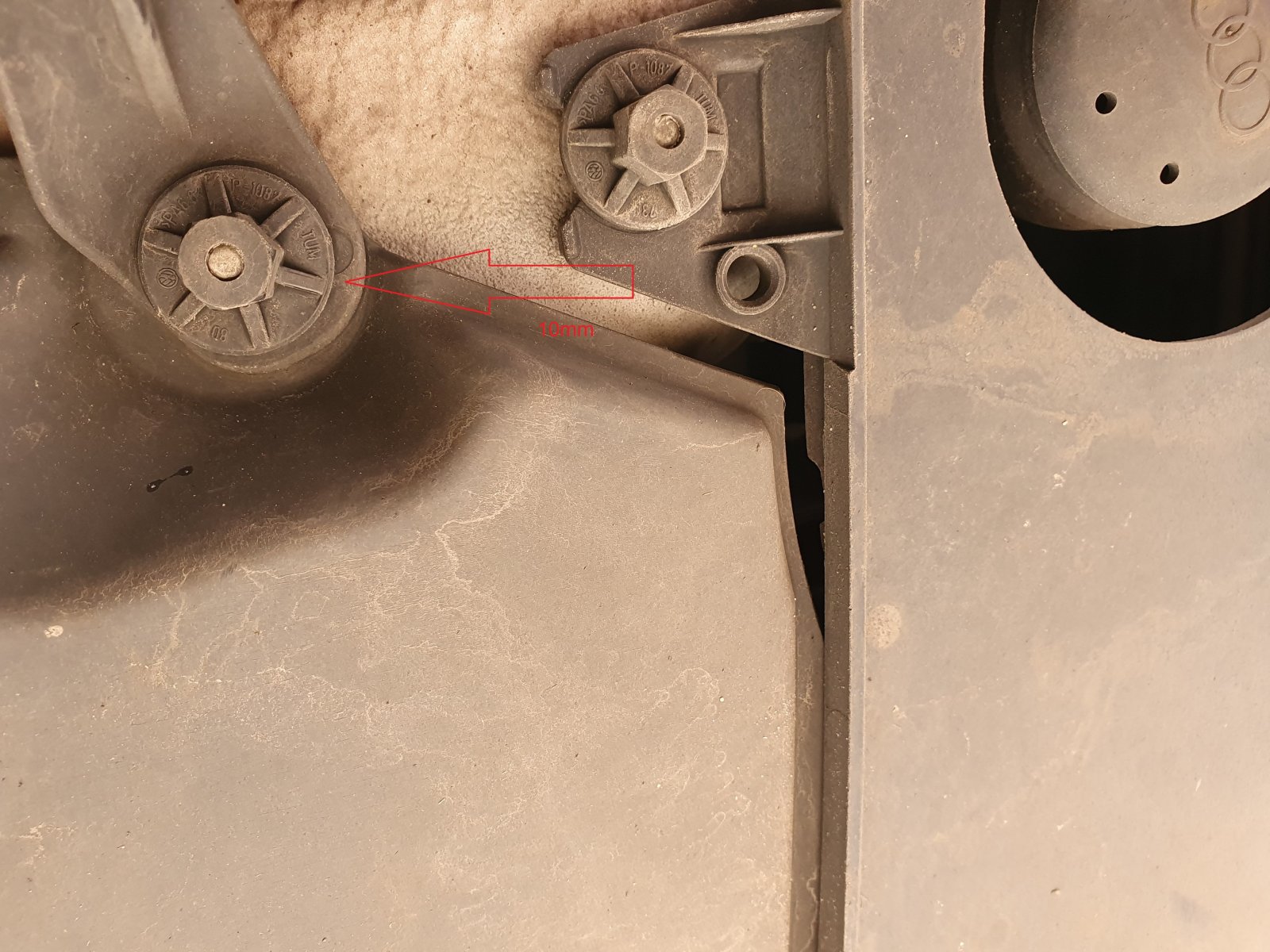

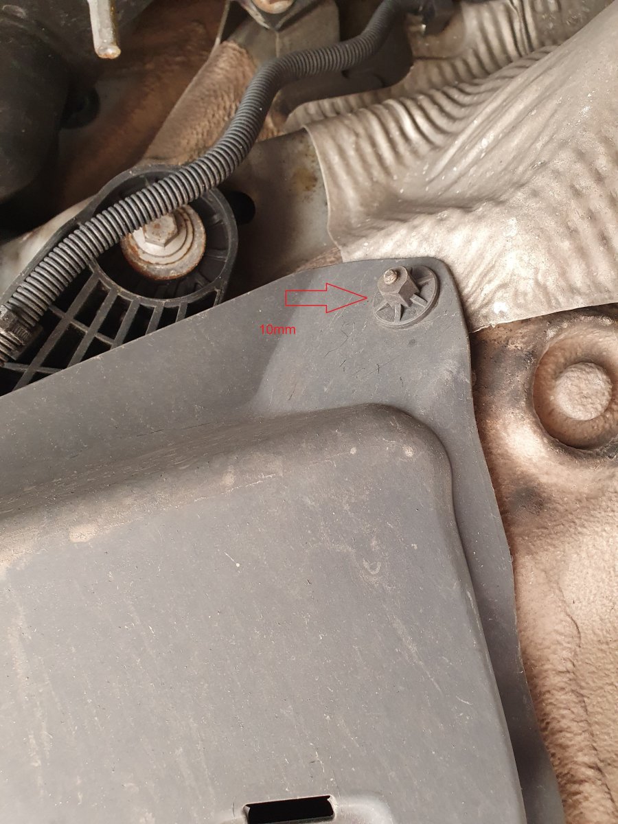

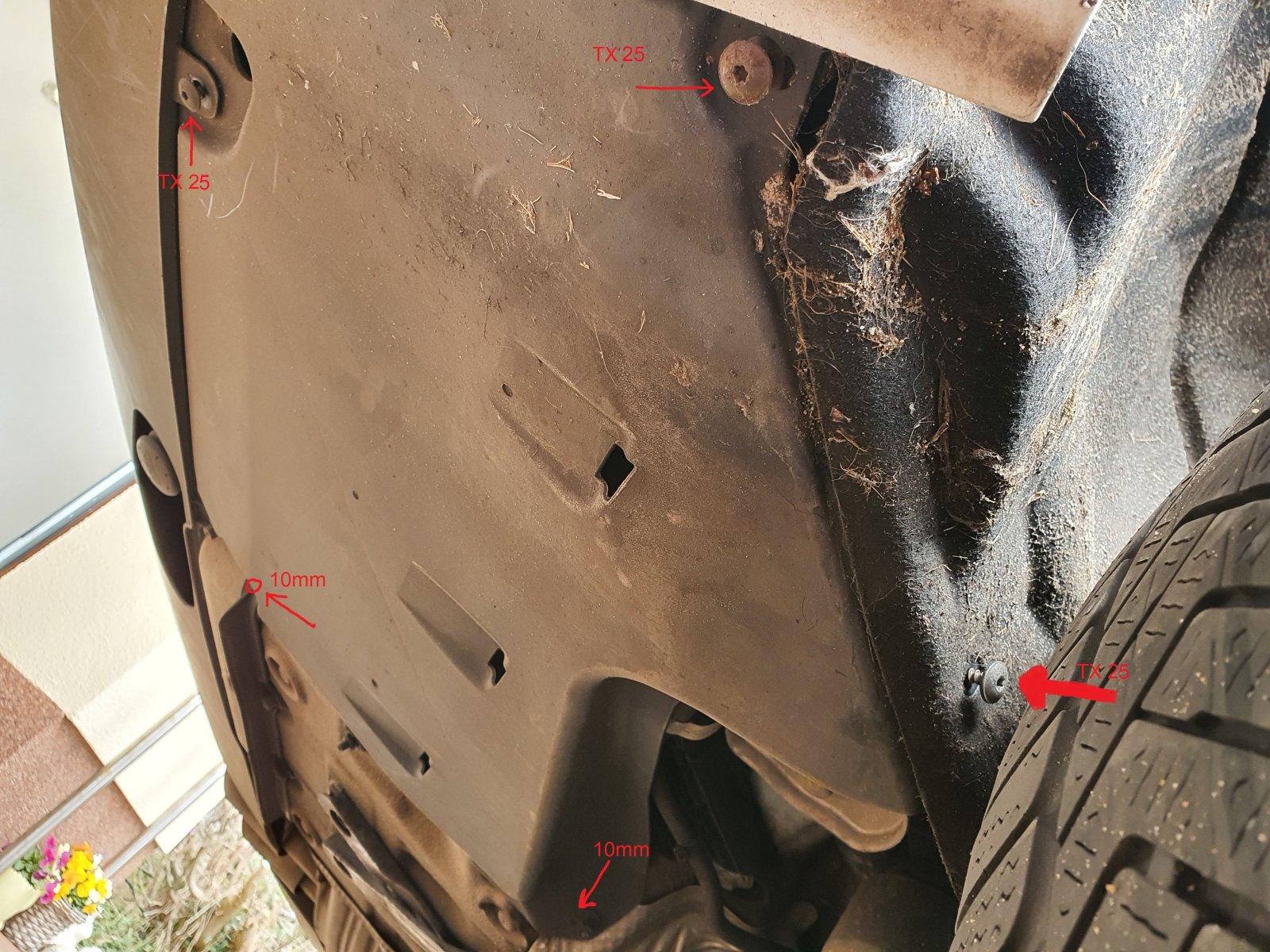

Aby dostać się do sterownika musimy z tyłu po prawej stronie zderzaka odkręcić dolną osłonę. Trzyma się ona na 3 śrubach TX 25 i dwóch plaskikowych nakrętkach na klucz 10mm. Jedna śruba TX 25 jest w prawym tylnym nadkolu u dołu, resztę należy odkręcić od spodu. Tam w nadkolu jest stosunkowo ciasno między oponą a nadkolem  ale ja nie ściągałem koła i dało radę ją wykręcić.

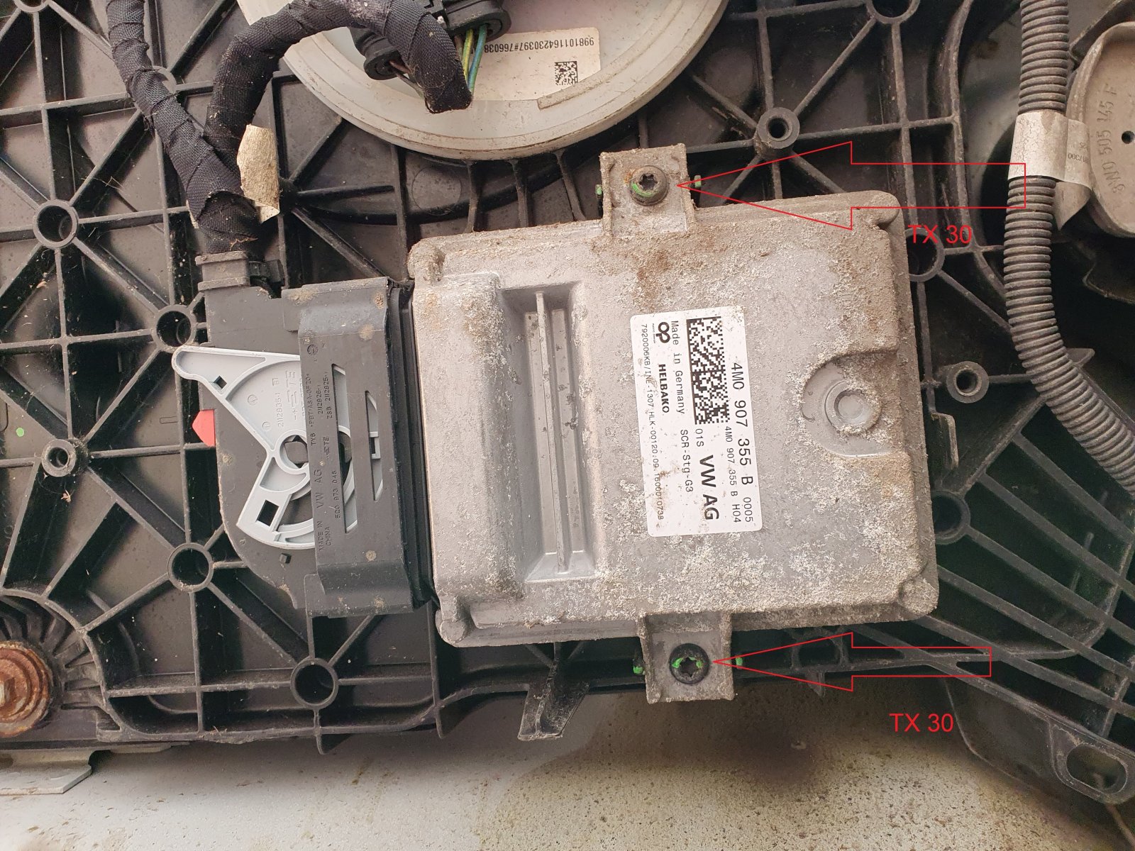

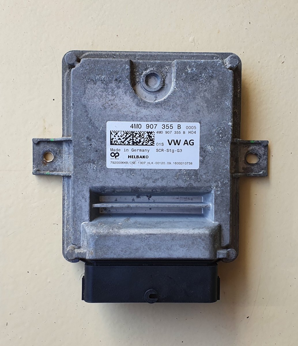

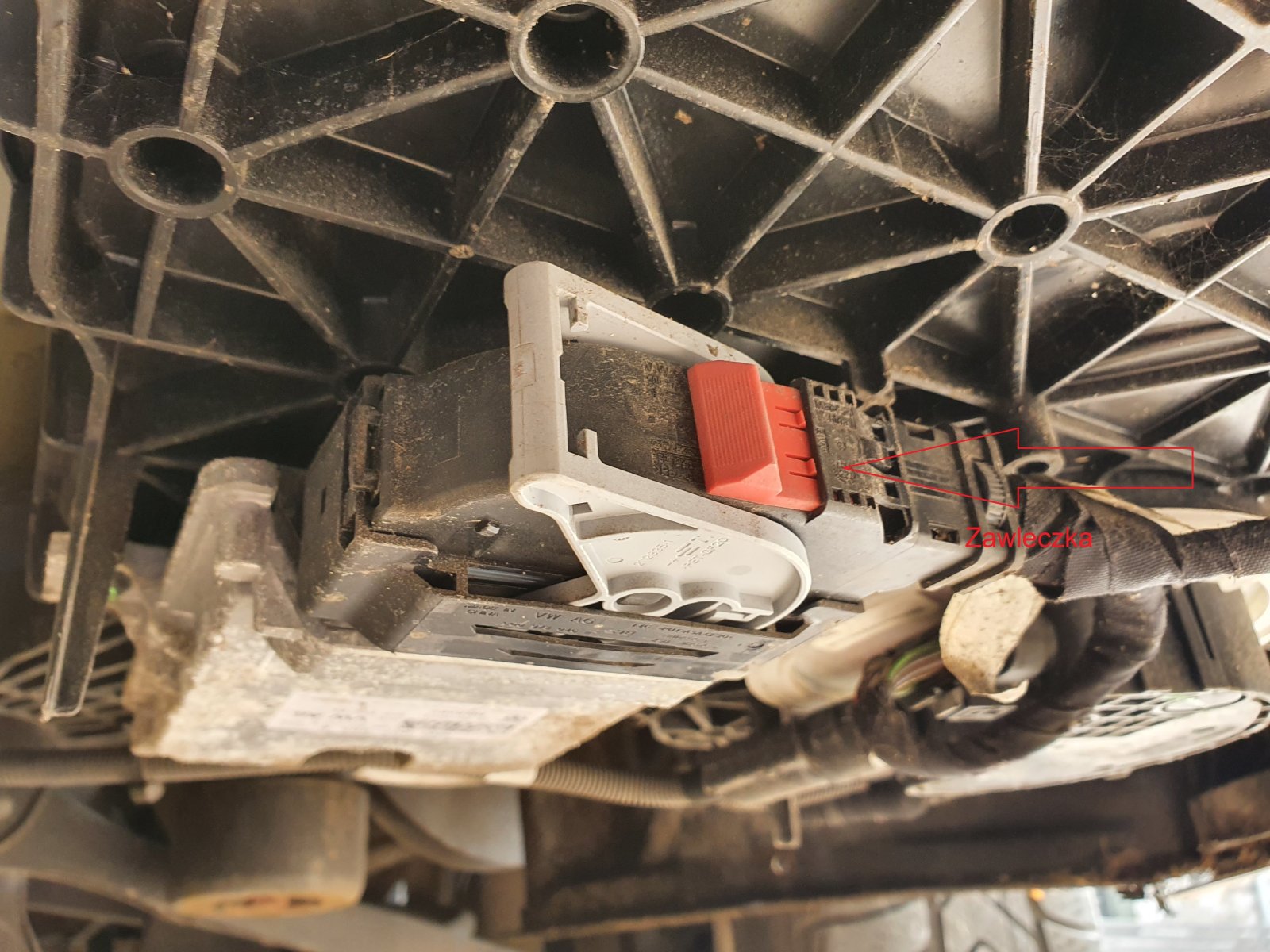

Pod plastikową osłoną znajduje się sterownik oraz pompa AdBlue. Wypinamy kostkę, uprzednio wypychając czerwoną zawleczkę i otwieramy klamrę następnie odkręcamy sterownik ( dwie śrubyTX 30).

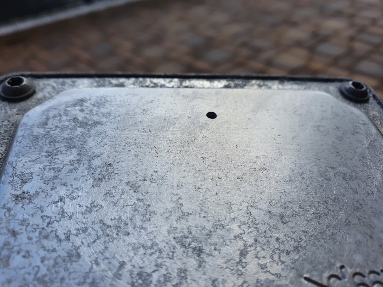

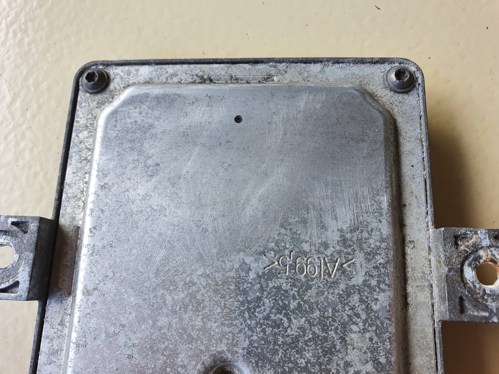

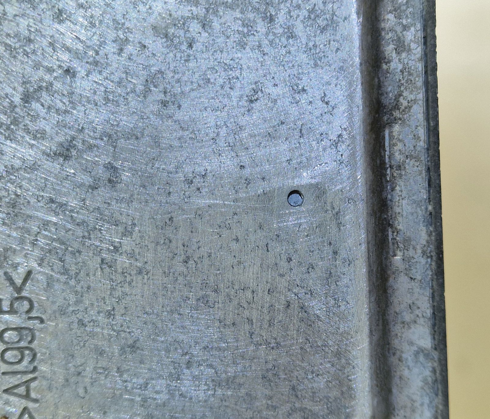

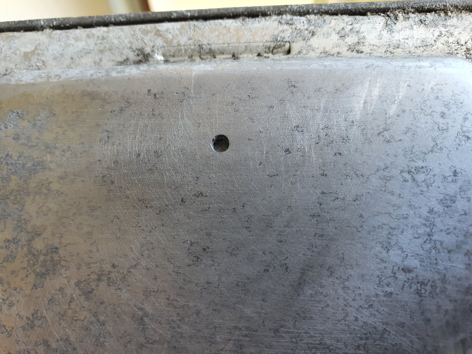

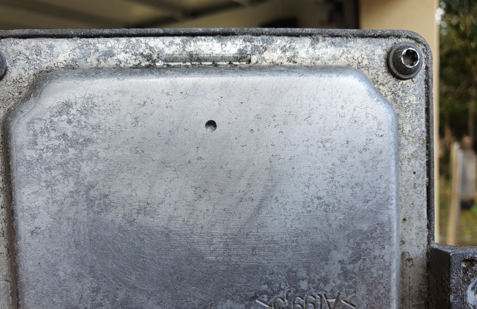

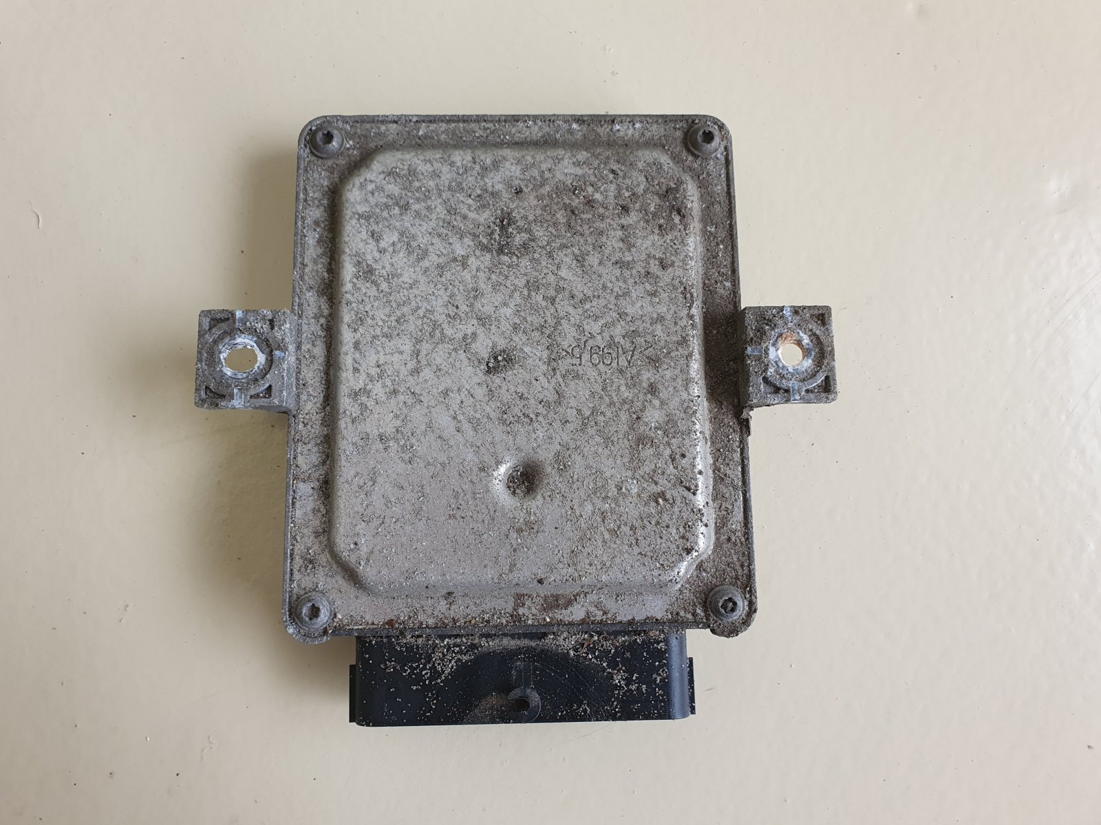

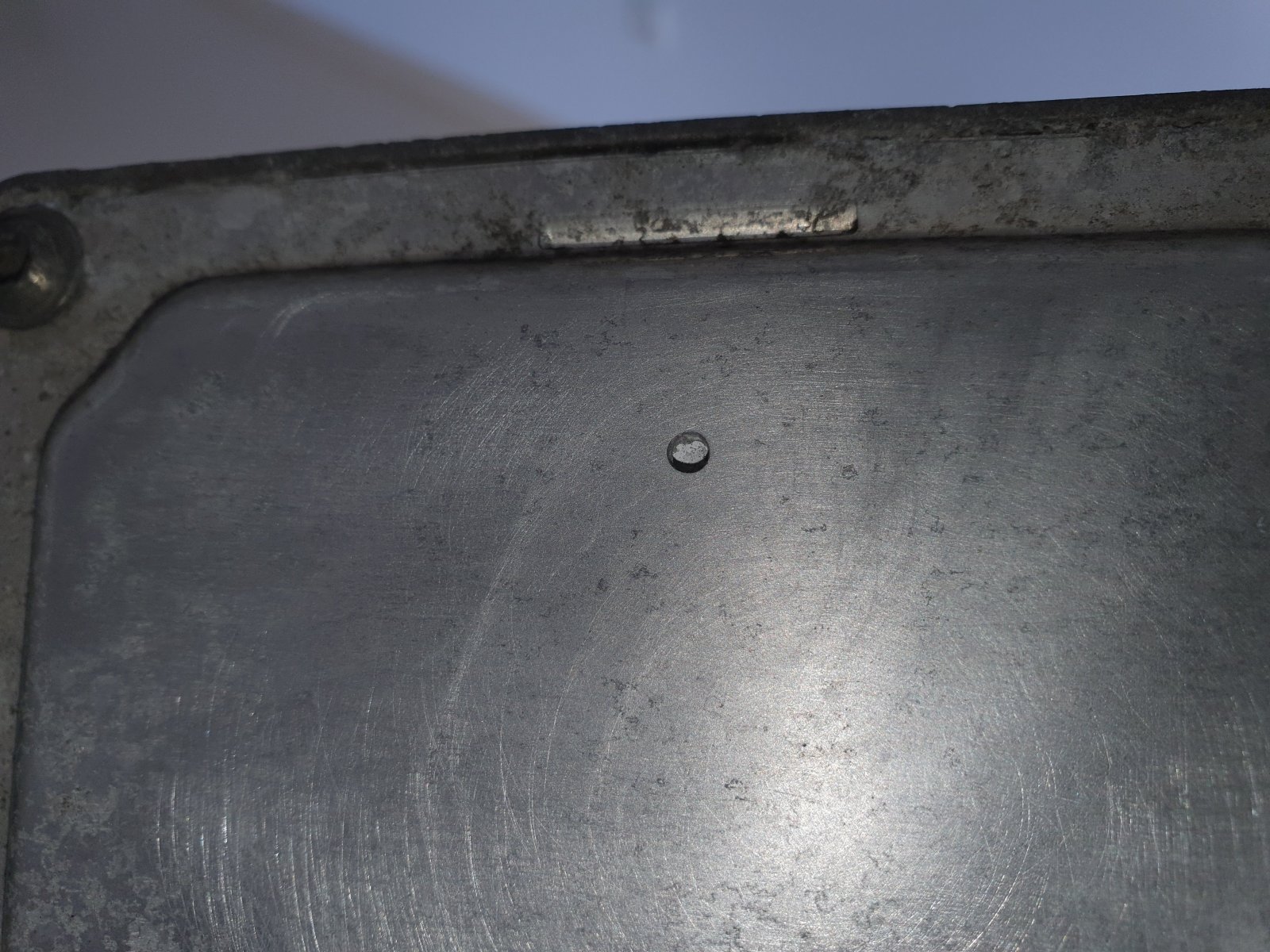

Sterownik początkowo wyczyściłem z grubsza szczoteczką, następnie wilgotną szmatką, uważając przy tym, aby do otworu gdzie znajduje się membrana odpowietrzająca, nie dostała się niepotrzebnie woda. Ze względu na to, że aluminiowa obudowa się utleniła była ona szorstka i miała wżery. Aby wygładzić powierzchnię użyłem w miejscu klejenia papieru ściernego najpierw 240 później 1200.
Starty pył, który dostał się do otworu delikatnie wydmuchałem i wydobyłem mięciutkim pędzelkiem. Tak przygotowaną  powieszchnie wyczyściłem kolejny raz wilgotną ściereczką i następnie odtłuściłem nawilżoną isopropanolem ściereczką.

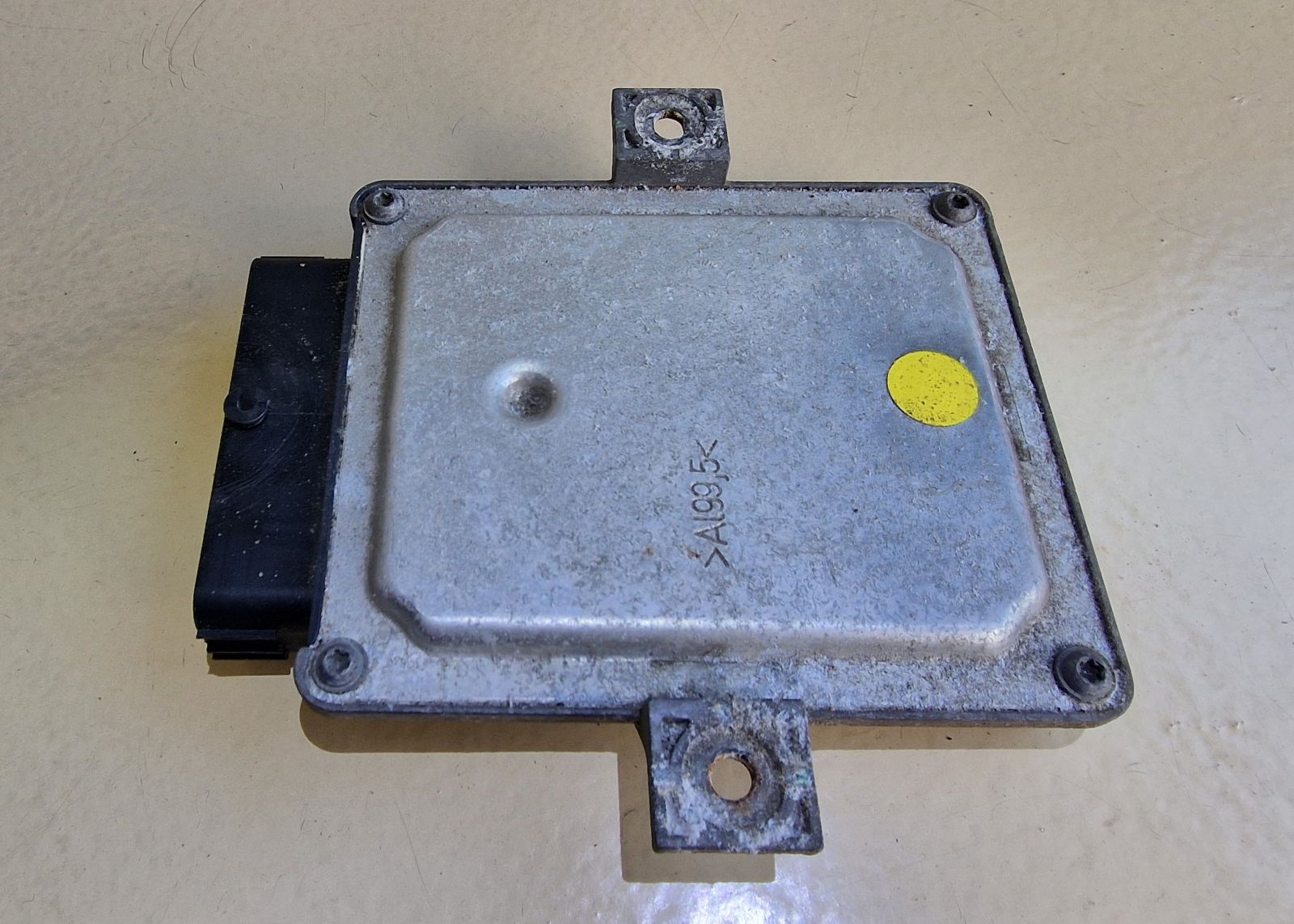

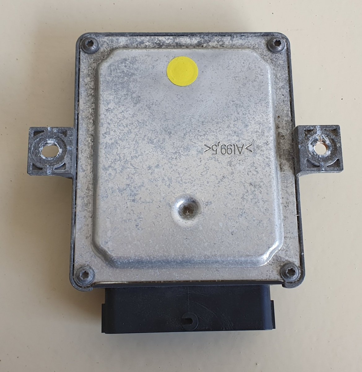

Po odparowaniu przykleiłem membranę. Pozostalo jeszcze tylko wszystko skręcić w odwrotnej kolejności.

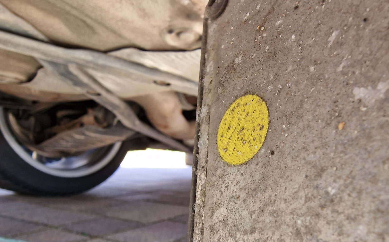

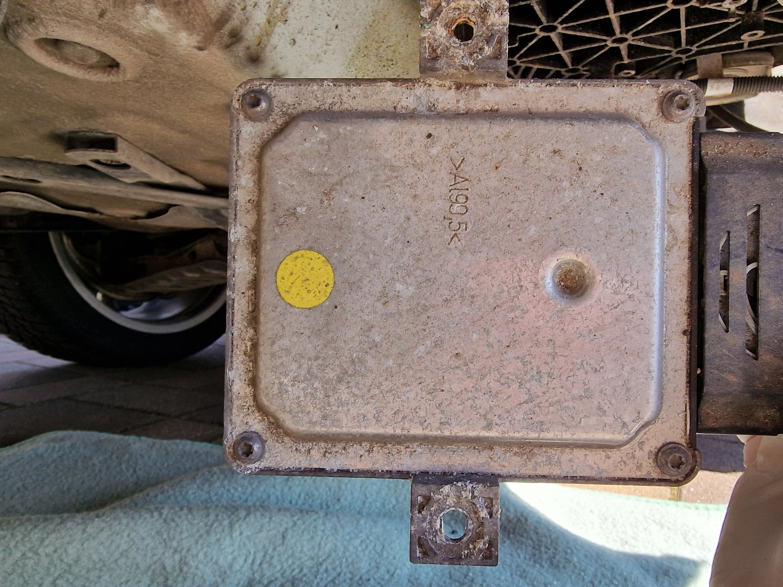

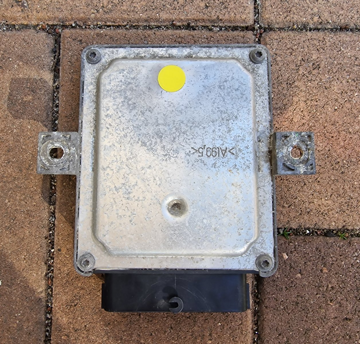

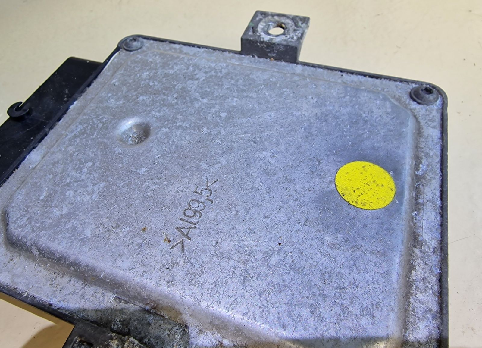

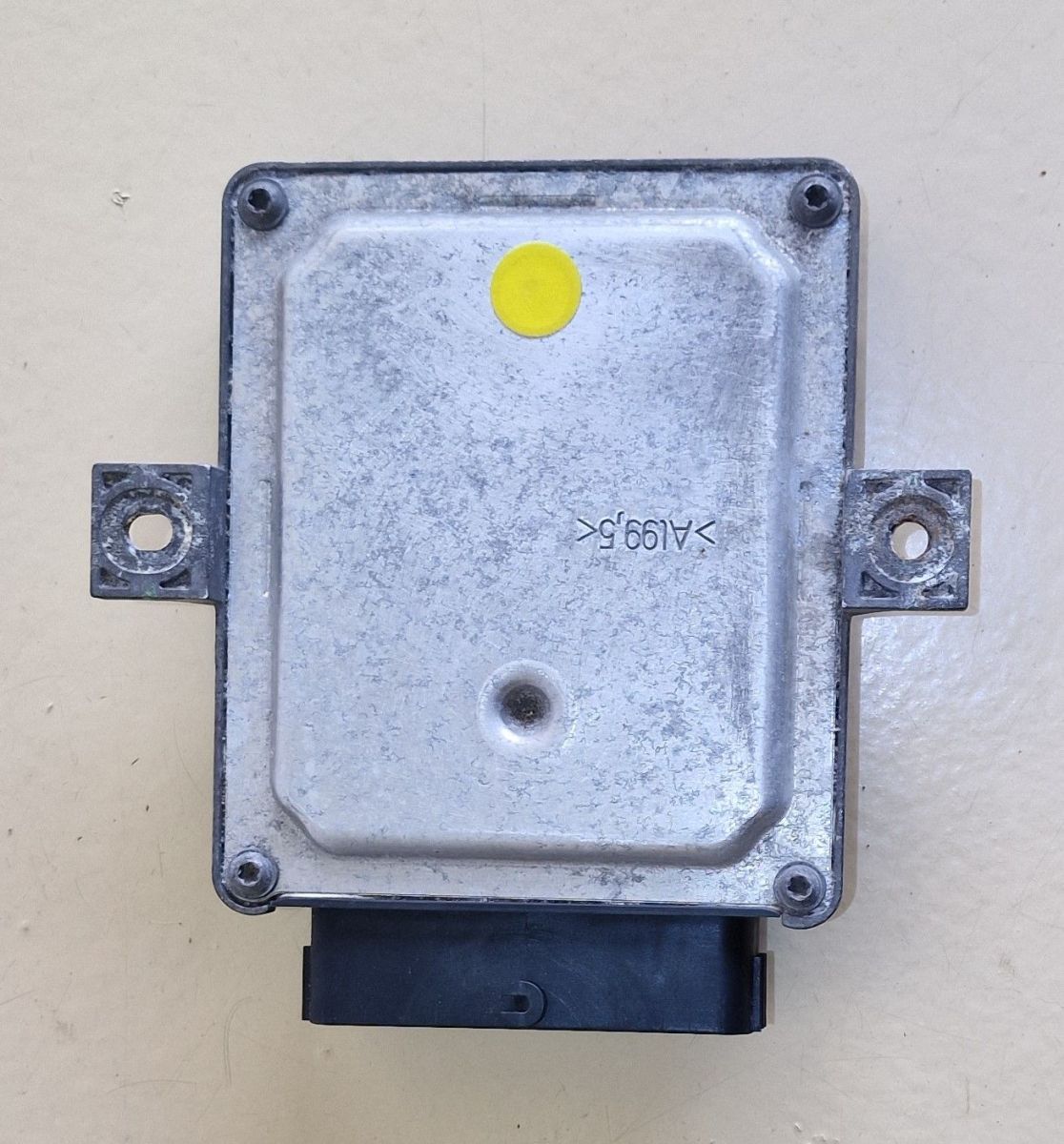

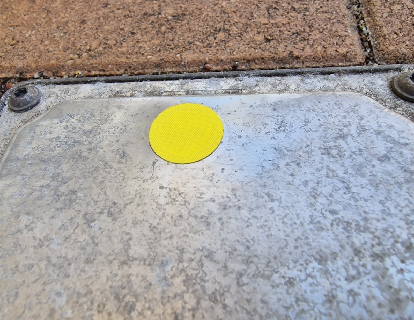

Po roku ( bez 3 dni) i 12.795 km, postanowiłem zweryfikować jak wygląda membrana. Jak widać na zdjęciach nie zauważyłem aby gdzieś się odklejała.
Jako że miałem jeszcze jedną, która właśnie na dzisiejszy dzień sobie zostawiłem, wymieniłem ją na nową.
Następną weryfikacja za 2 lata.

Z racji tego, że zakupiłem fabrycznie nowy sterownik z indexem G jako rezerwę, postanowiłem go dzisiaj podpiąć pod auto, aby wypróbować działanie i przy okazji zweryfikować jak się ma stary sterownik i membrany.
Po dwóch latach i 2 miesiącach oraz przejechanych 20703 km, zarówno naklejona przeze mnie membrana, jak i wewnętrzna fabryczna w sterowniku, mają się bardzo dobrze.
Sterownik został wyczyszczony oraz otrzymał nową świeżutką membranę.
Myślę, że spokojnie można użytkować następne 2-3 lata.

Jako ulepszenie mogę dodać, zanim zaczniecie papierem ściernym szlifować powierzchnię obudowy, wepchnijcie bardzo delikatnie do otworu membrany malutki wacik. Oczywiście nie na siłe aby nie odkleić membrany od spodu. Po szlifowaniu wyciągacie wacik i otwór jest czyściutki.
