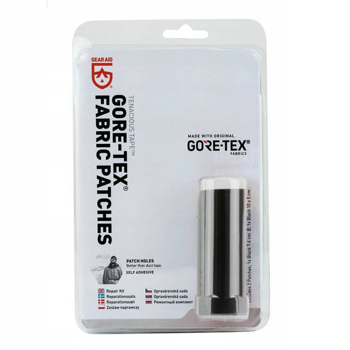

Co myślicie o zastosowaniu łatek n membrany Gore tex zamiast ww.? Myślę ze parametrami odprowadzania wilgoci nie ustępują( jeśli nie przewyższają), a dostępność duża i połowa ceny!
WWW.WGL.PL
Łatki naprawcze do kurtek membranowych McNett Gore-tex Repair Kit - łatki w kolorze czarnym Dzięki tym łatkom bardzo łatwo załatasz rozdarcia i dziury w swojej kurtce z membranami Gore-tex® czy Winds
