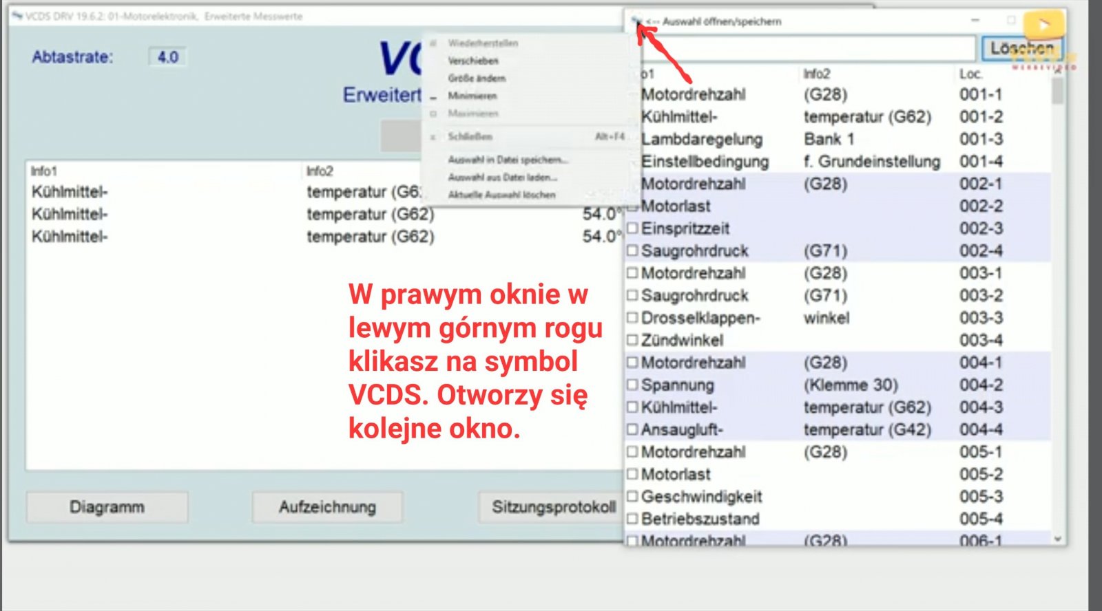

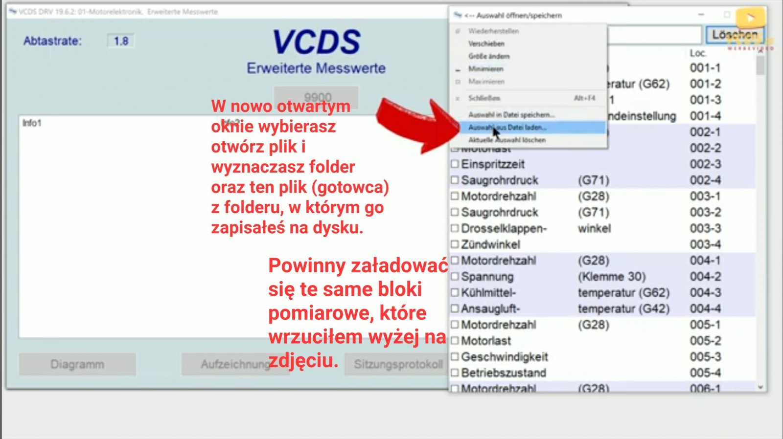

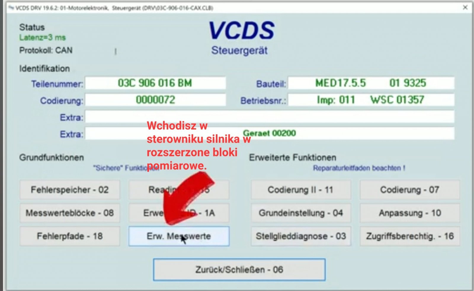

Tutaj macie gotowca bloków pomiarowych, po załadowaniu go w VCDS pokaże wam wartości z tych samych bloków, które widoczne są na poniższym zdjęciu.
Muskel ja to sprawdzę. Jak należy załadować ten plik?
Poniżej instrukcja:wink:

Poniżej instrukcja
dzieki za instrukcje, w weekend to zrobie.
