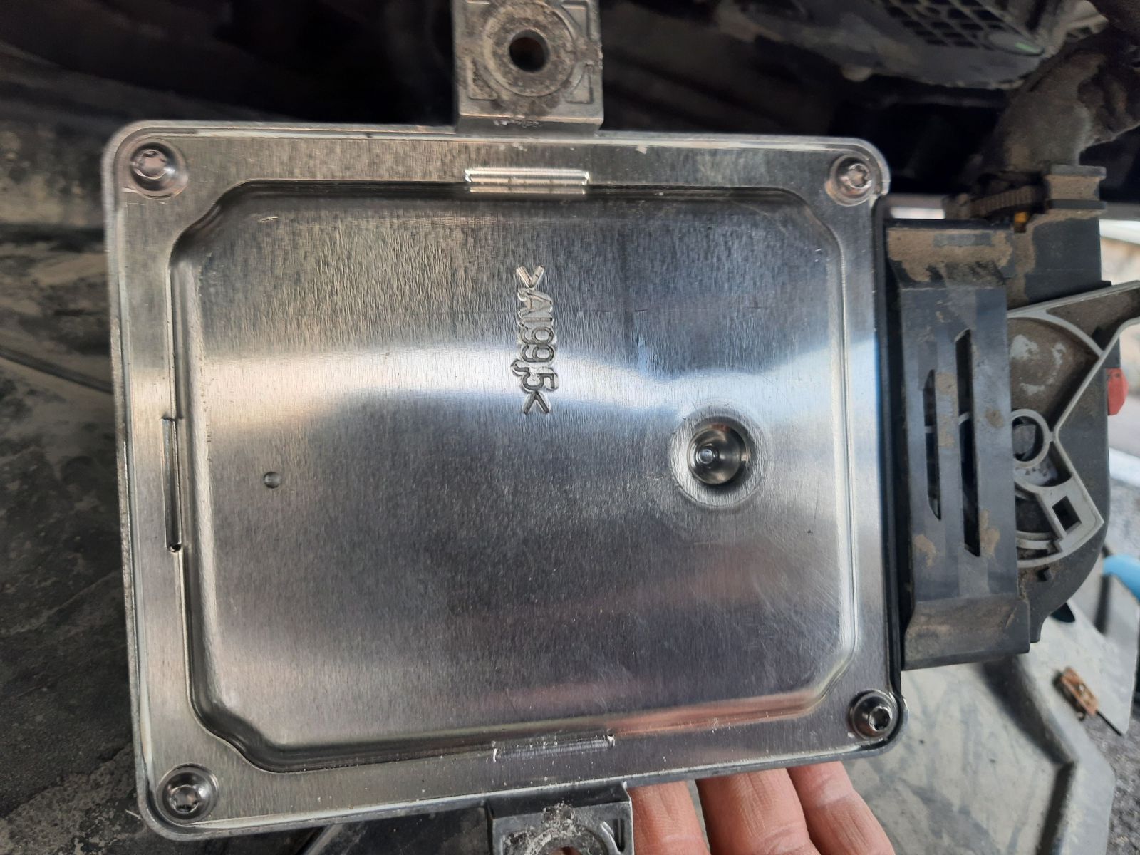

Dziś zajrzałem  sobie do sterownika aby zobaczyć jak wygląda po kilku tygodniach. Odkręciłem i taka niespodzianka.  Na focie po prawej stronie jest tylko przetłoczenie ,po lewej  jest otwór z ... membraną. O ile pon prawej przy dotknięciu delikatnym imbusem 2mm słychać metaliczny odgłos i jest to tylko przetłoczenie to po lewej , tego nie słychać a otwór jest zaklejony od wewnątrz. Czyżby audi poszło po rozum do głowy?
Osłonę sterownika dodatkowo uszczelniłem przed wodą i błotem bo szczelina była na jakieś 3 cm. Membrany dodatkowej nie naklejałem
Wszystkie sterowniki tak wyglądają. Membrana jest fabrycznie przyklejona od wewnątrz. To przetłoczenie to podpora płytki, która znajduje się wewnątrz sterownika.
Kwesta czy naklejając drugą membranę od zewnątrz nie ograniczy sie wentylacji. Moim zdaniem trzeba tam zaglądać i czyścić. Dodatkowe uszczelnienie osłony też jest wskazane ,ograniczy  znacznie brud i wode która leci prosto spod kół.
Nie ograniczy bo ta membrana oddycha. Ja zaglądałem po roku od czasu naklejenia i wyglądało ok. W kwietniu miną 2 lata to zaglądnę znowu.
Wygladać bedzie dobrze bo się sama nie odklei jeśli była prawidłowo przyklejona. Może być przytkana błotem i napewno jej przepustowość się zmniejszy , kwestia jak bardzo.
Niestety nie wiadomo co się dzieje w środku i na moim /pierwszym z reszta przypadku/ gdzie miałem również przyklejoną membranę szlag trafił sterownik.
Dużo też zależy od przebiegu i pogody w jaką było jeżdżone.
