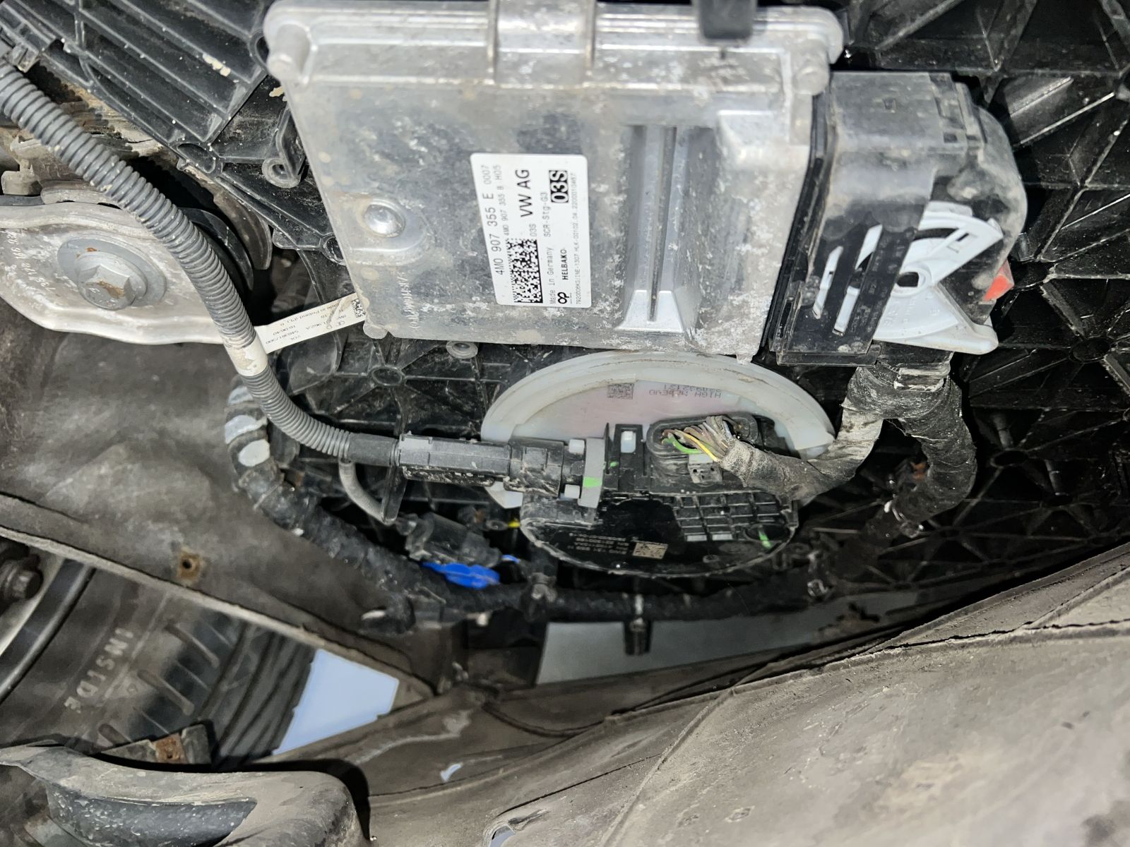

Ja też uznałem że wejdę pod spod auta, i ku mojemu zdziwieniu sterownik z oznaczeniem „E”, mój egzemplarz jest z końcówki 2018roku. Musze szukać nowego bo cały czas wyrzuca błąd o niskim ciśnieniu pompy 🙈
i pytanie moje jest takie: czy lepiej szukać z takim samym oznaczeniem, czy coś z literką B/D?
Masz zbiornik i sterownik z innej generacji. Jest tam już czujnik jakości środka redukującego. Musisz szukać taki jaki miałeś albo jeżeli jest następca, to następcę.
Okej dzięki.
jestem laikiem i jak to mówią kto pyta nie błądzi 😅
Następca, to odpowiednio F, G itp?
jesi chodzi o używkę to ona będzie już zakodowana, a nówkę trzeba będzie kodować? Tak zrozumiałem czytając cały wątek 😅
Nie koduje się żadnego, ani nowego ani starego, bo ten sterownik nie posiada kodowania, gdyż jest elementem wykonawczym. Jeżeli jest fabrycznie nowy, to nie ma wgranego zestawu danych.

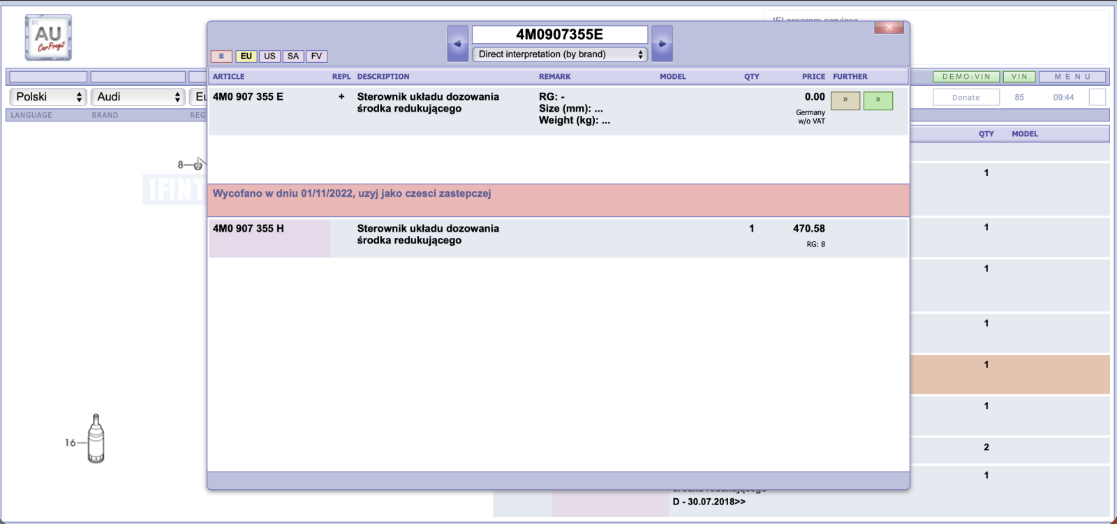

Jaki sterownik jest następcą trzeba sprawdzić po VINie uwzględniając informację OT zawartą w ETKA, gdyż przy niektórych sterownikach wymagana jest także wymiana całego zbiornika.
Ogólnie gdzie takie info można sprawdź? Szukałem na necie ale jakoś nic nie znalazłem albo znalazłem ale przegapiłem bo tak jak mówił nie znam się na tym 🙈
Ale kiedyś zawsze musi być ten pierwszy raz żeby się nauczyć co nie haha
Dzięki!
EDIT:
Dobra znalazłem jakąś etke online? Coś takiego wyszło tylko że nie wpisywałem nigdzie vinu.
Edytowane przez Kubson_
Ta ETKA nie daje wszystkich informacji.
Może kolega @_małyTM_ sprawdzi w ETKA co tam dokładnie jest napisane do sterownika 4M0907355E, w szczególności dodatkowe informacje OT.
Podają tam czy należy wymieniać także zbiornik, oraz kod SVM do parametryzacji.
kod SVM do wymiany sterownika 4M0907355E/H
XCHGACA015
