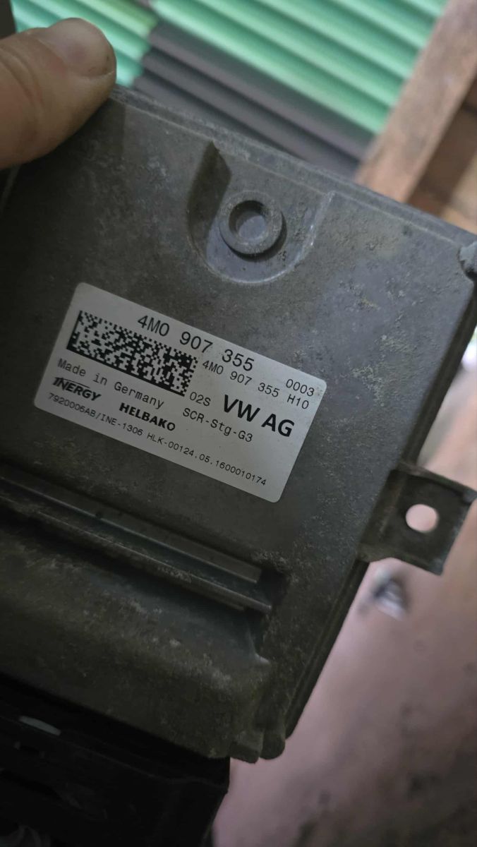

Było tam może w dodatkowej informacji podane, że przy przejściu na sterownik z indexem H należy wymienić zbiornik?
Dzięki za info. Czyli jak rozumiem, po wymianie tego sterownika z końcówką E na taki sam lub z końcówką H musi być wgrany zestaw danych o tym numerze SVM?
 jeszcze tylko ciekawe właśnie jak z tym zbiornikiem, mam cichą nadzieję ze nie trzeba 😅
Edytowane przez Kubson_
Kod svm służy do wywołania procedury programowania sterownika w ODIS (w tym zestawu danych)
Tak, tak. Dlatego pytałem o dodatkowâ informację (OT), czy tam była. Tam zazwyczaj jest napisane, że zbiornik także do wymiany.
Brak informacji o koniecznosci wymiany zbiornika.
Edytowane przez turzol
Dzięki Panowie,  zamówiłem na allegro sterownik z oznaczeniem H z Q7, także zobaczymy co i jak jak już zamontuje :)

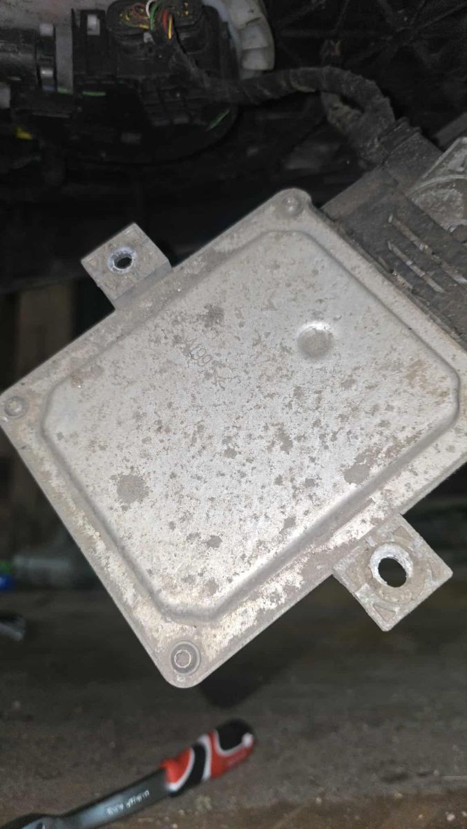

Sterownik wymieniony, okazało się, tak jak myślałem, że sterownik jest zalany. Teraz wszystko śmiga. Jedyny problem jaki okazał się wystąpić to uszkodzony wtryskiwacz adblue. Mocznik skrystalizował 🙈 Udało się go jeszcze uratować w myjce ultradźwiękowej. Zobaczymy na jak długo.

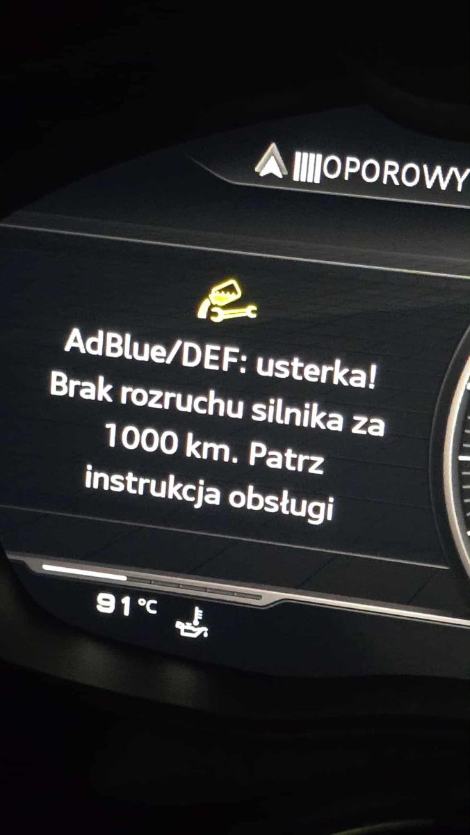

Witam Posiada Ktoś Membrany na Sprzedaż ?
Wziął bym i jeszcze mam Pytanie  Jeśli  Mój Sterownik ma  Numer 4M0907355 to Nowy Może być np 4M0907355 B ?
Bo Raczej Padł bo wyświetla Się mi Usterka i błąd  P20E800
Wrzuć pełny auto-scan a nie kod błędu.
Sterownik zatkany otwór miał i tak wygląda więc  raczej nie ma innej opcji bo wcześniej miałem błąd  Skasowałem Dotankowałem   zrobiłem z 1,5 tyś km i Wyskoczyła Usterka i 1k tyś km i że nie odpali
Bez pełnego scanu na podstawie tego co podałeś nie można jedoznacznie stwierdzić, że to sterownik.
Zrobiłem Scan Podsyłam w Załączniku
Log-TOP-WAUZZZF47HA014394-182388km.txt
To raczej nie wina zalanego sterownika.
hmm to gdzie szukać problemu ? na zegarach jeszcze widnieje to cały czas
Wygląda jakby pompa nie pracowała lub nie wytwarzała ciśnienia. Sprawdź w blokach pomiarowych w czasie jazdy takie wartości jak, ciśnienie czynnika redukcyjnego, wysterowanie pompy czynnika redukcyjnego, obroty pompy czynnika redukcyjnego. Najlepiej wykonując logi.
Podmieniłem Sterownik  blad od cisnienia zniknął i komunikat też  ale pojawił sie inny U121D00 Czujnik Poziomu Środka Redukującego/ Temperatury w Zbiorniku, Brak Komunikacji  zaraz pójdę zrobić skana i wrzucę
