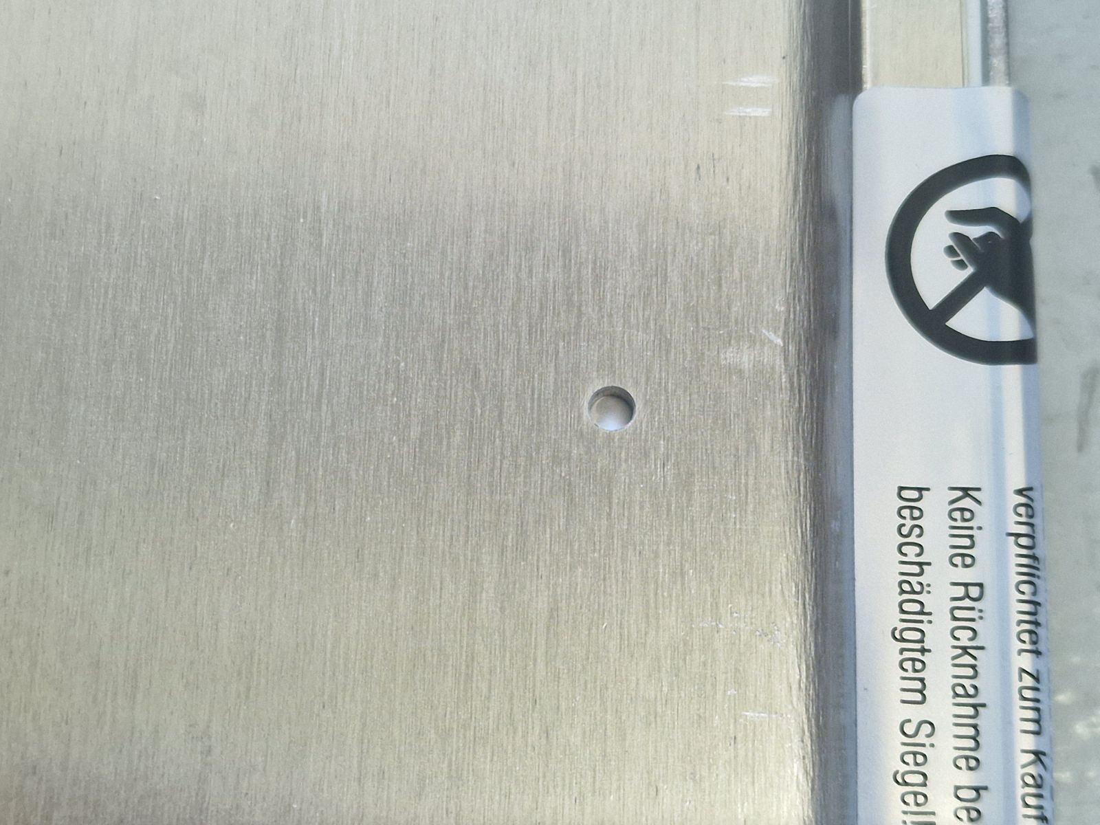

Pozostało mi kilka membran do odstąpienia. Cena 3,20 € za sztukę wysyłką do PL.
Każda kolejna + 1,90 € (czyli za dwie 3,20 € + 1,90 €).
Płatność poprzez PayPal lub na konto w Euro.

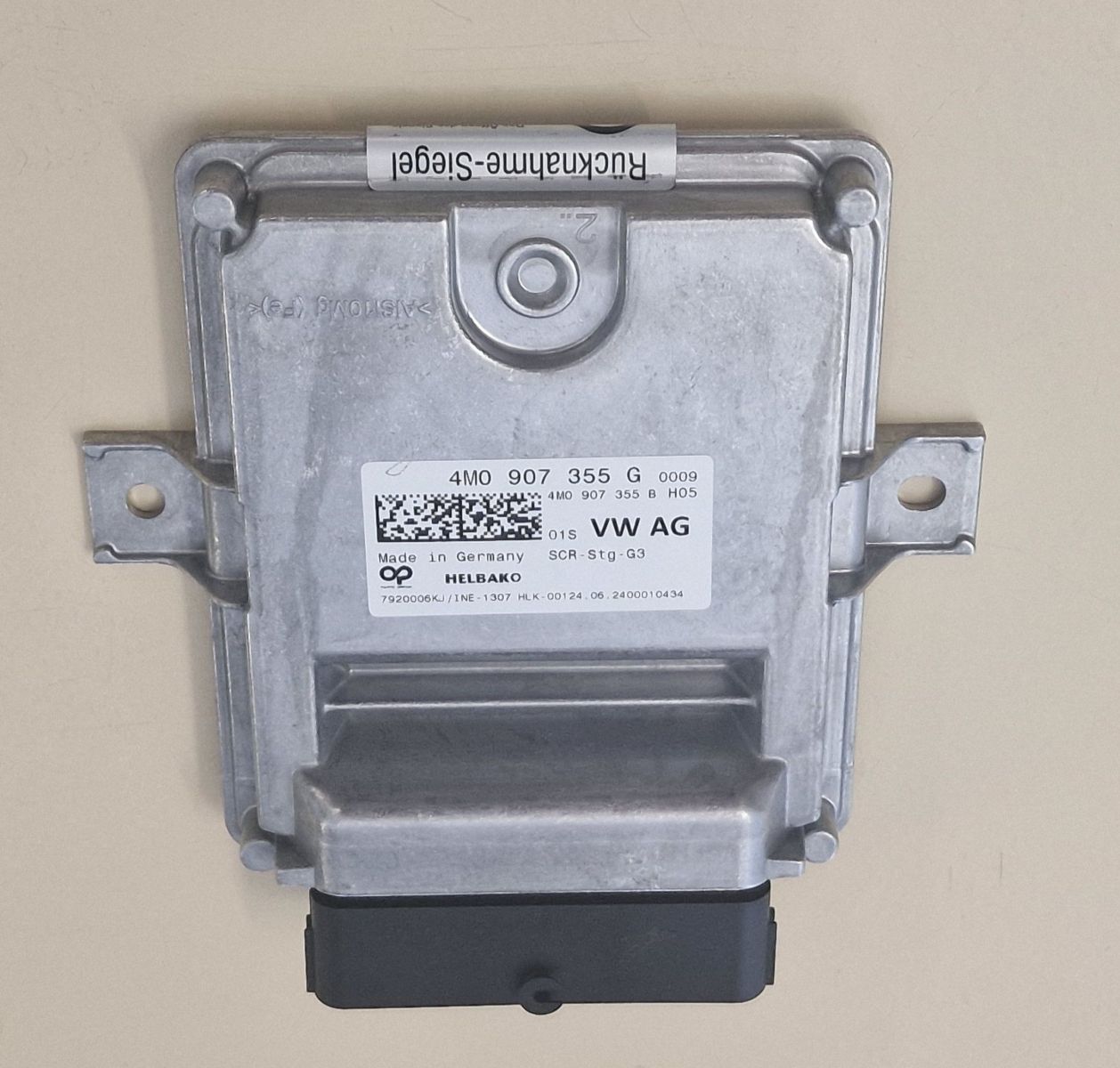

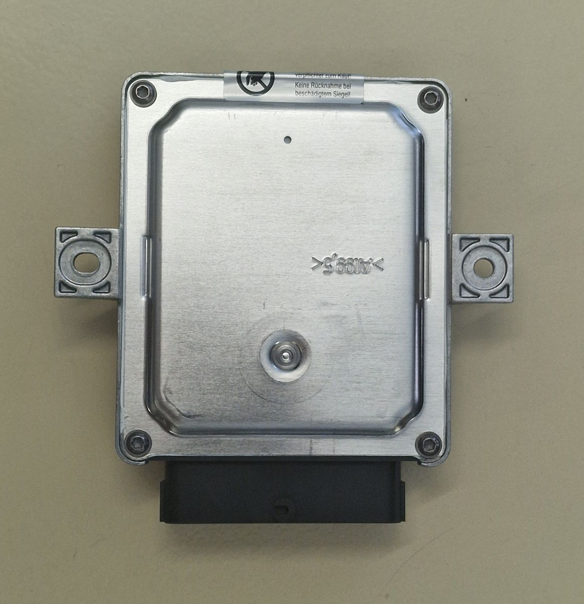

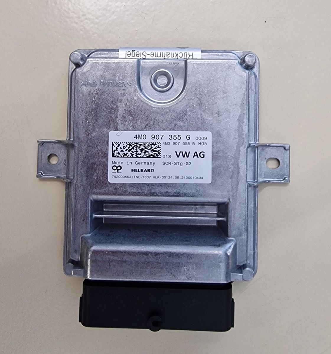

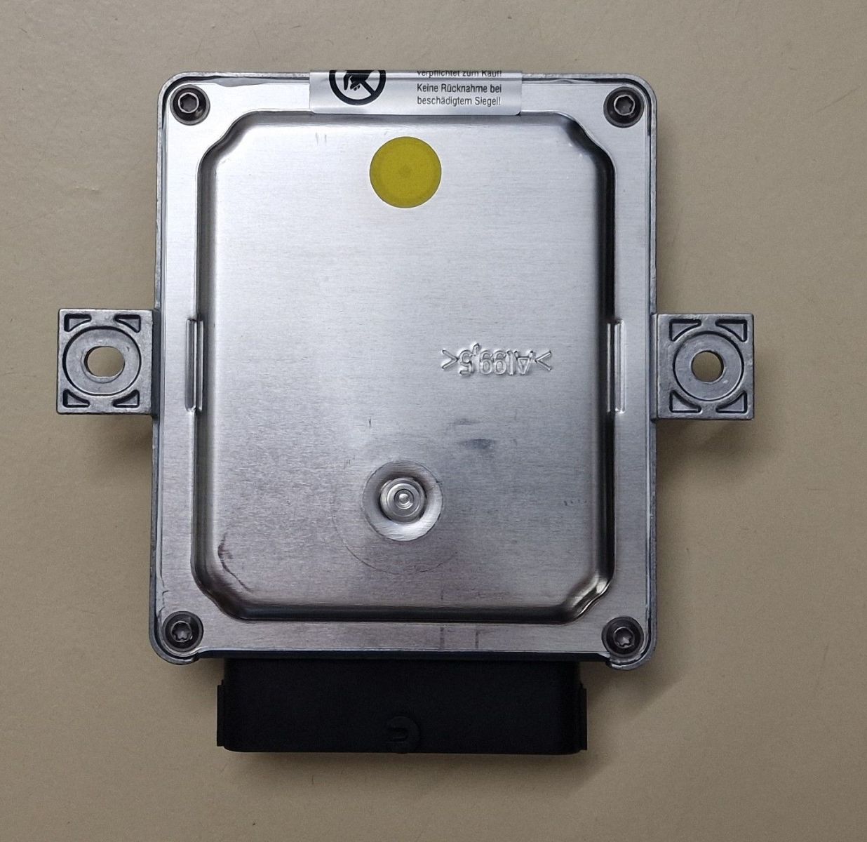

Zakupiłem (jako rezerwę) fabrycznie nowy, nigdy nie montowany sterownik z indxem G, który jest następcą sterowników z indexem D, a te z kolei zastąpiły index B. Oznacza to, że w pierwszych generacjach zbiorników, można wymienić tylko sam sterownik, bez konieczności wymiany także zbiornika wraz z zintegrowaną pompą.
Sterownik został oczywiście od razu zabezpieczony membraną.
