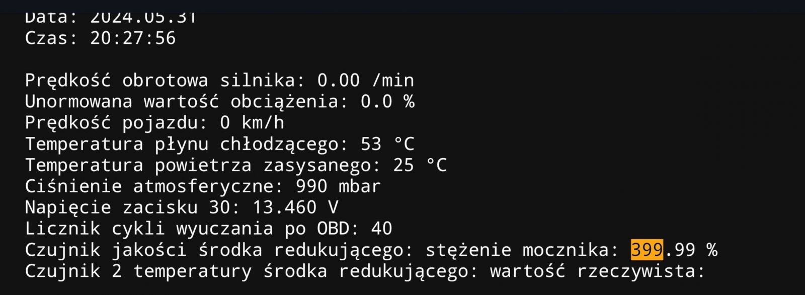

a może doradzisz coś kolego wyświetla mi sie w VCDS błąd P203C00 czujnik poziomu Adblue zwracie z masą chociaz na Fisie nie mam  zadnego błędu. profilaktycznie dolalem Adblu, zbiornik do pełna ale dalej ten sam błąd
Wrzuć pełna auto-scan.

w załaczeniiu
Scan-WAUZZZF45HA162463-20240531-2106-66164km.txt
Myślę, że to raczej czujnik a nie sterownik. W najgorszym wypadku czeka Cię wymiana zbiornika, pompy i sterownika, bo samego czujnika nie da się wymienić.

Pojazdy nie mające czujnika wskazują wartość 399.99 % tak jak u Coebie na scanie.
Czujnik jakości środka redukującego: stężenie mocznika: 399.99 %
Czujnik 2 temperatury środka redukującego: wartość rzeczywista: 3003.6 °C
zasytanawiająca jest temperatura środka redukcyjnego ponad 3000 st C chyba niemożliwe ?
Też go najwidoczniej nie ma.
