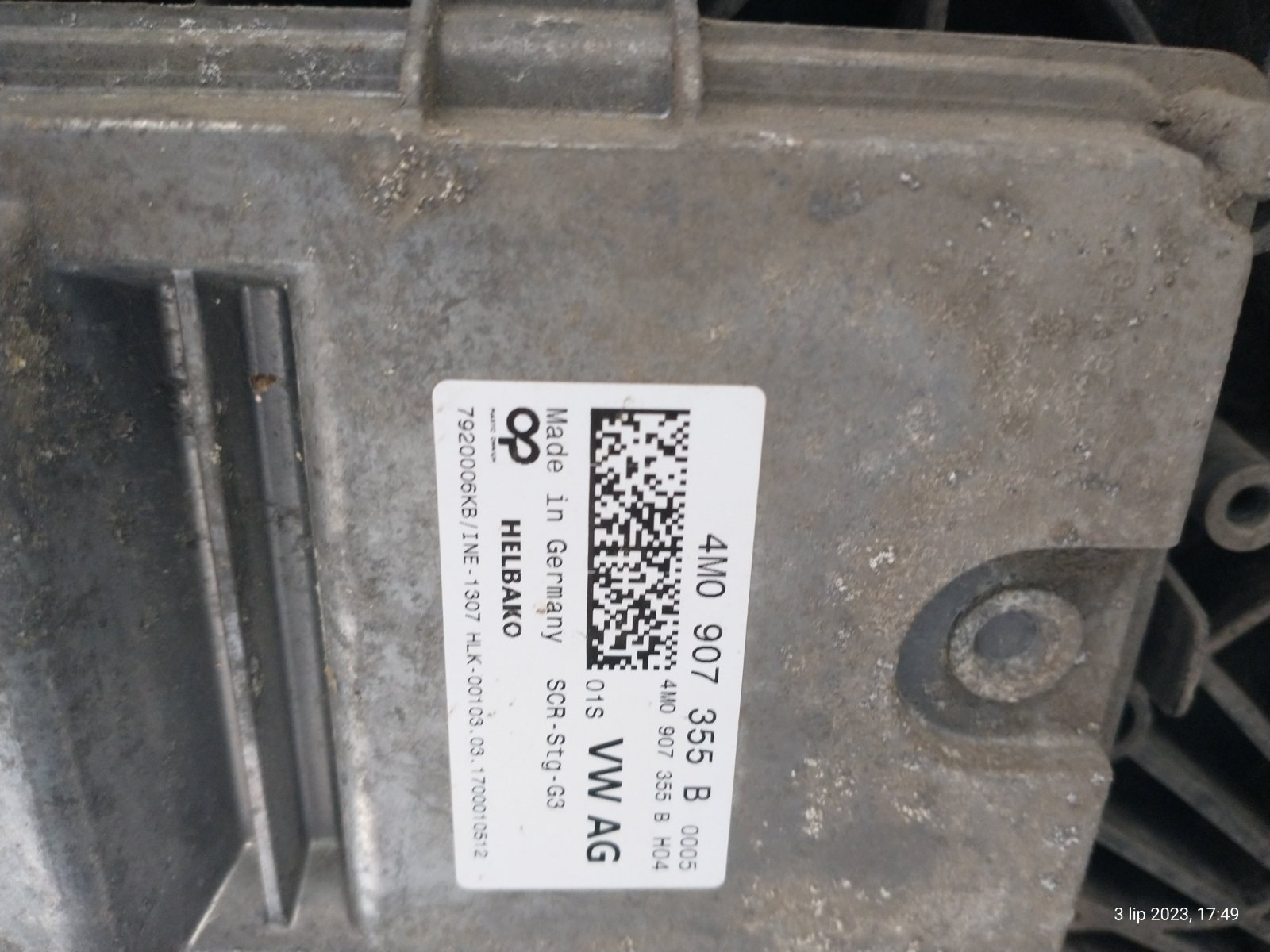

Padł mi sterownik zalany A4 B9 190 km  2016r  . Gdzieś czytałem że można zamontować z Q5 lub Q7 ?  Co doradzicie ewentualnie proszę o nr takiego sterownika.
Ja mam założony jak okazało się przez poprzedniego właściciela z Q7, jest ok.IMG_20230703_174907135.thumb.jpg.4aa68443426af4f3fbf2c4d1c86c0477.jpg

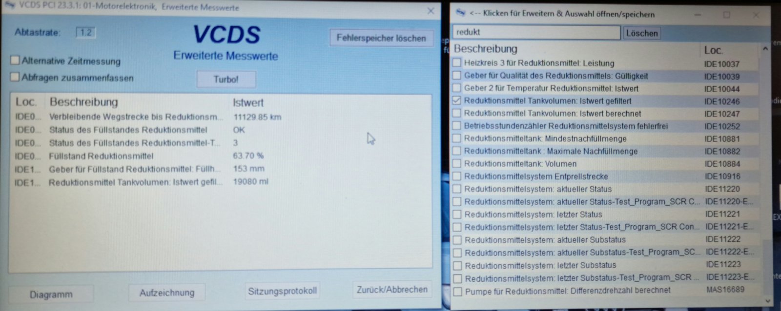

Odczytaj w sterowniku silnika jakie są wartości.
Na co dokładnie patrzeć ? Przy okazji zerknę :)
Jest kilka wartości, ciśnienie czynnika redukcyjnego, stan napełnienia zbiornika (%), ilość czynnika (mm), zasięg jaki możesz jeszcze pokonać (km),  pojemność czynnika w zbiorniku (ml).
15 godzin temu, MiruK napisał(a):
samochód nie upomina się o adblue więc pewnie wycięte
Jak masz zbiornik 24l to upomni się po 40 a nawet przy spokojnej jeździe 50 tysięcy km, u mnie jak patrzyłem do serwisu zjechał na uzupełnienie właśnie po 50kkm.
Zużycie AdBlue to ~ 1 l na 1000 km

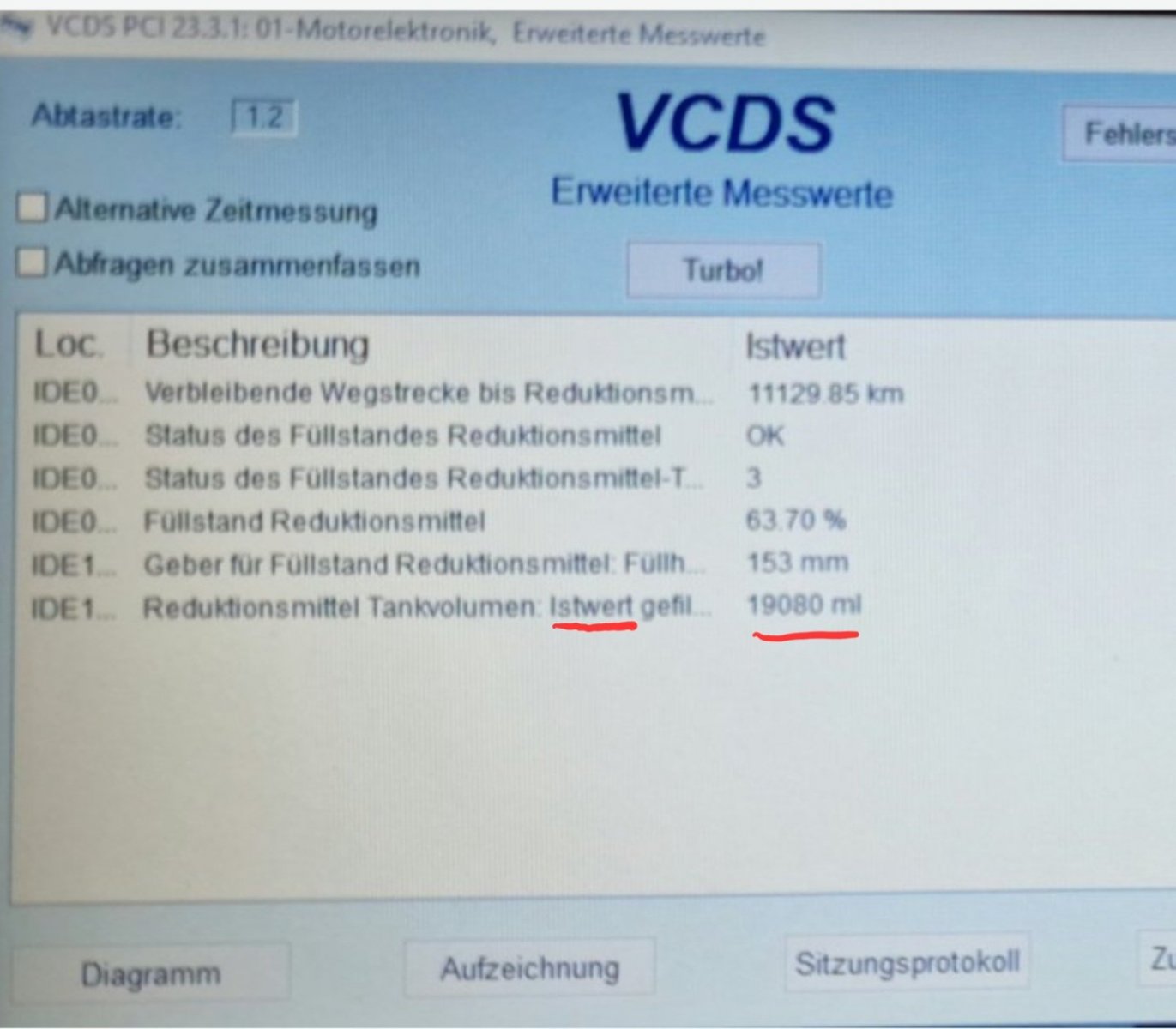

u mnie vcds podaje pojemność zbiornika  środka red 18.73 l a chyba mam 24 litry zbiornik - czy tu podaje ile zostało środka czyli 18l???
przebieg do braku środka 16269.5km
Edytowane przez RALF76
Jeżeli masz na myśli poniżej zaznaczoną wartość to tak, jest to warzość rzeczywista.
