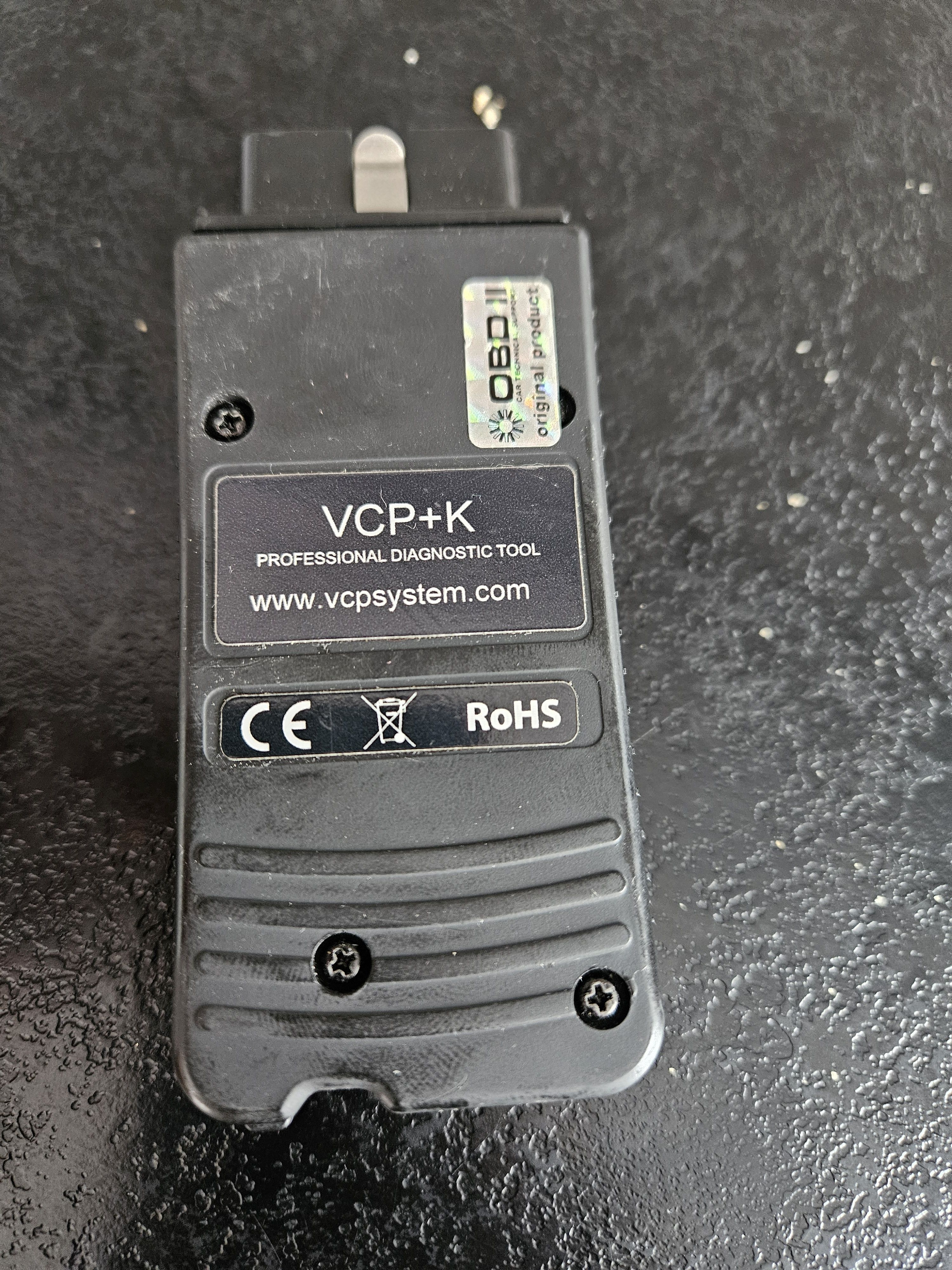

Witam potrzebuję plik zdc pod vcp do sterownika 09 8W0907063BC.zdc mam licencję z vcp ale go nie mają i nie mogą go zdobyć odp ze ten sterownik ma jakąś dziwną strukturę danych itp jeśli ktoś posiada taki plik to będę bardzo wdzięczny PS
Mogę wgrać zdalnie jeżeli posiadasz głowicę VAS
Mam taką głowice
enet lub VAS6154A
Nie mam dostępu do takich głowic,no cóż zostaje Mi tylko szukać takiego pliku gdzieś indziej 🤔
Dodam też że jeśli ktoś posiada taki plik pod głowice VCP to chętnie się wymienię na jakiś inny plik ponieważ obecnie posiadam pełną licencję do serwisu z plikami vcp
Kup sobie enet za parę złotych, bo to niewielki koszt i kolega @turzol wgra Ci zdalnie. Plików .zdc z VCP nie da się wymieniać między sobą, bo są przypisane do konkretnej głowicy.

Tak jak już wyżej napisałem, nic Ci to nie da, że ktoś wrzuci własny plik .zdc z VCP, bo go u siebie nie uruchomisz. VCP przypisuje pliki do danej głowicy i tylko ona jest w stanie go wgrać.

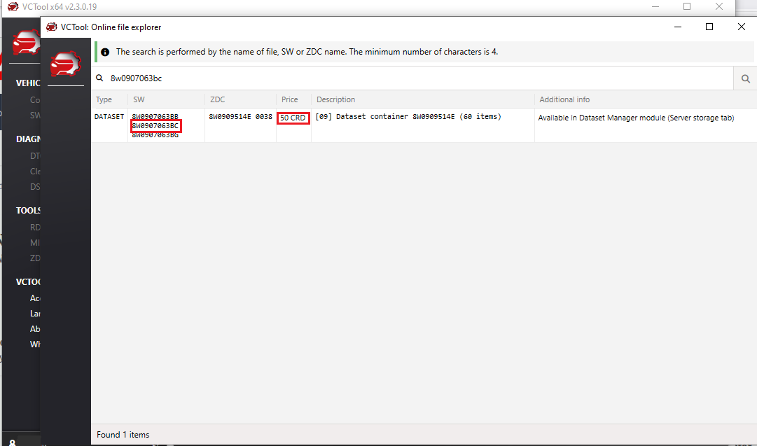

Alternatywnie, skoro już zakupiłeś kabel, to możesz zarejestrować się i ściągnąć program VCTool i tam za 50 kredytów jest plik do parametryzacji, który sam wgrasz.
