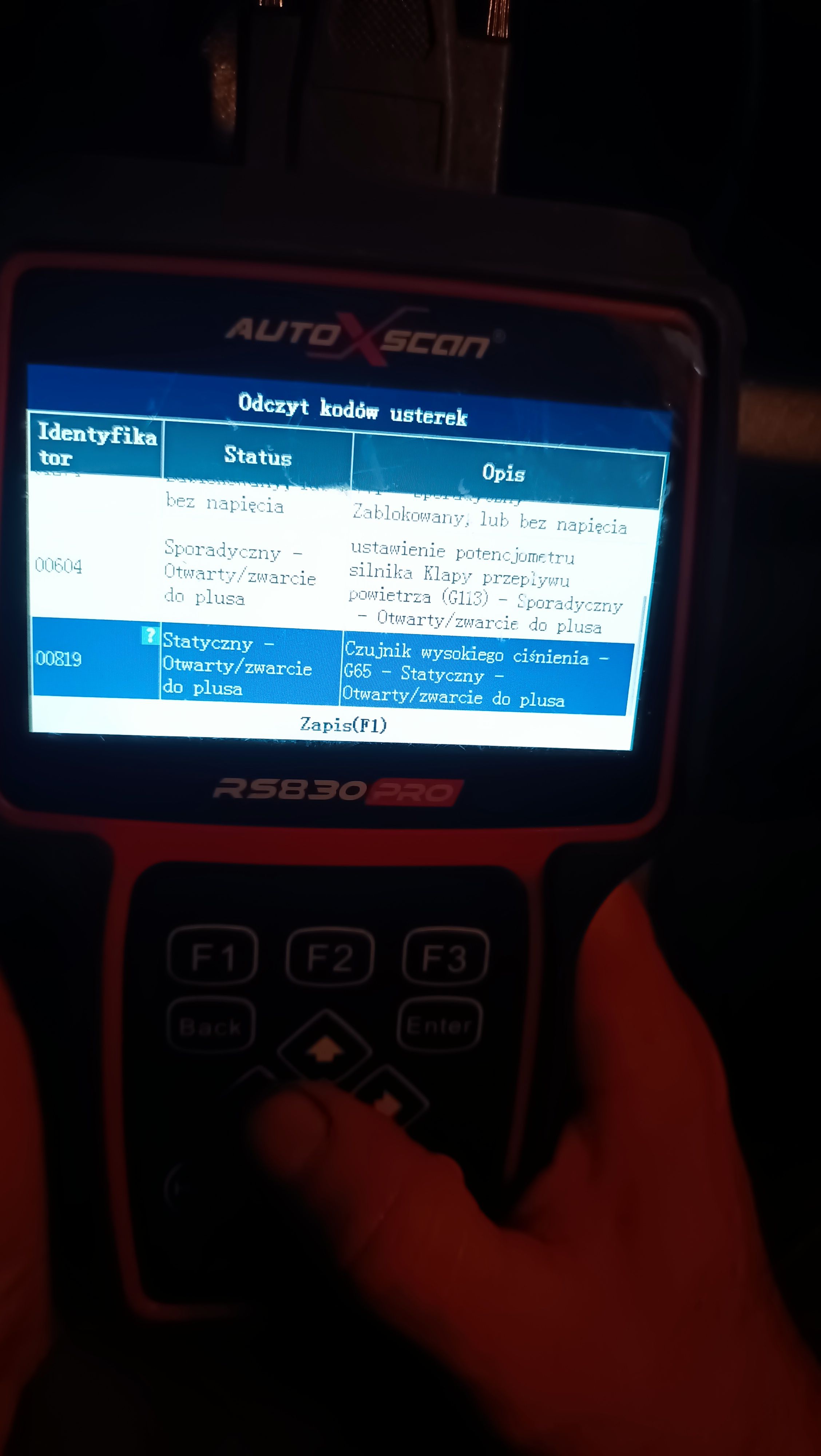

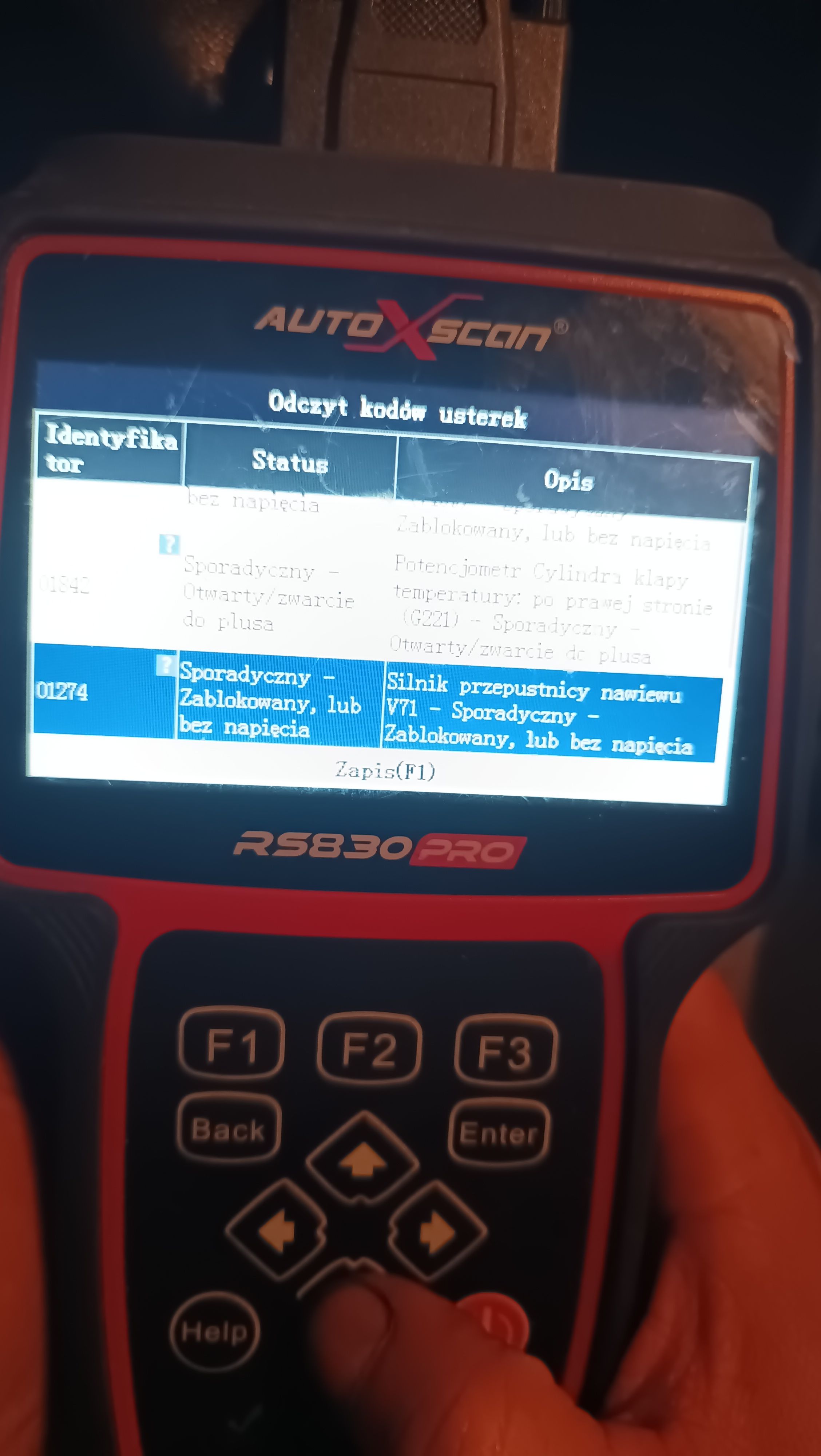

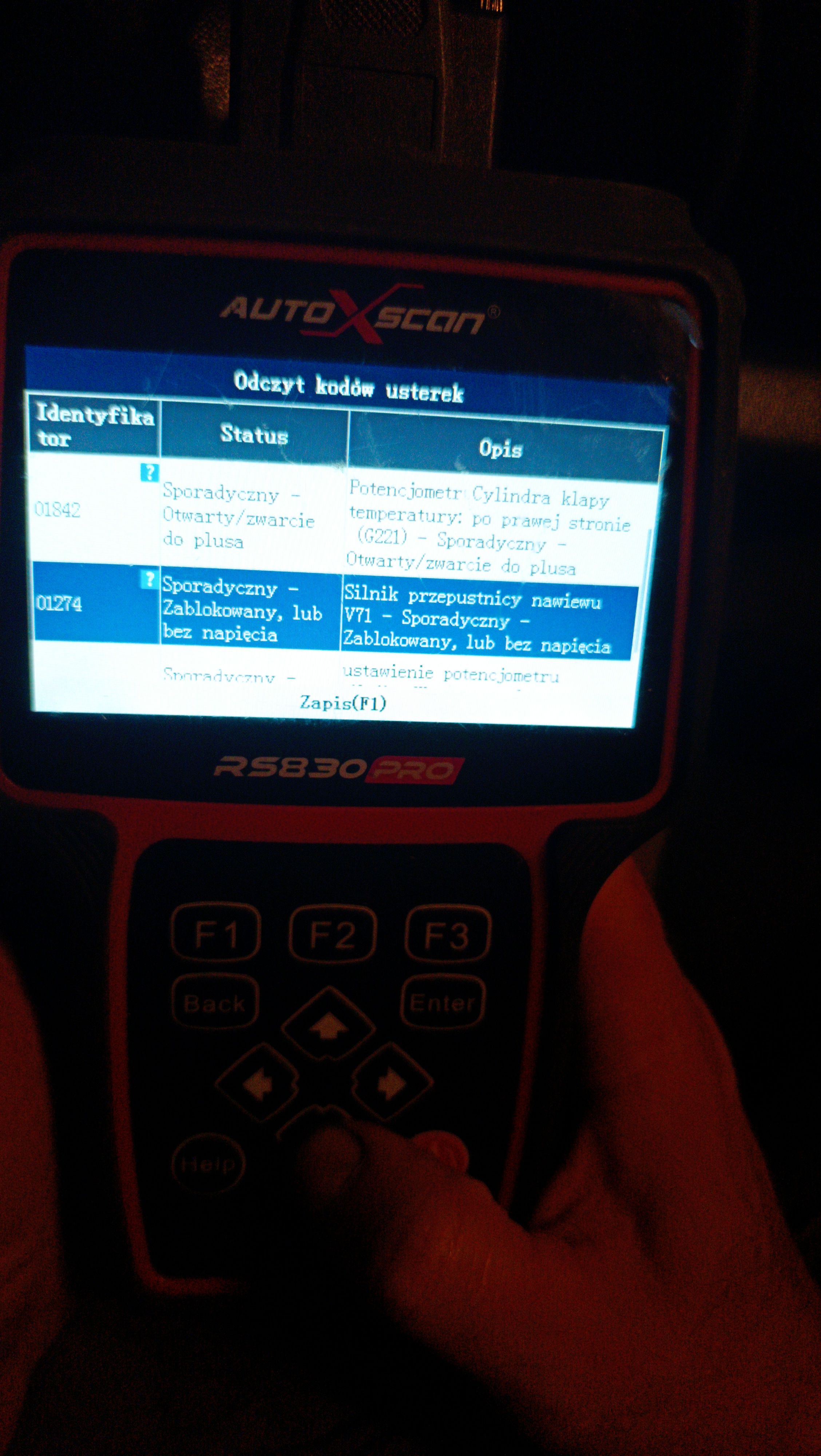

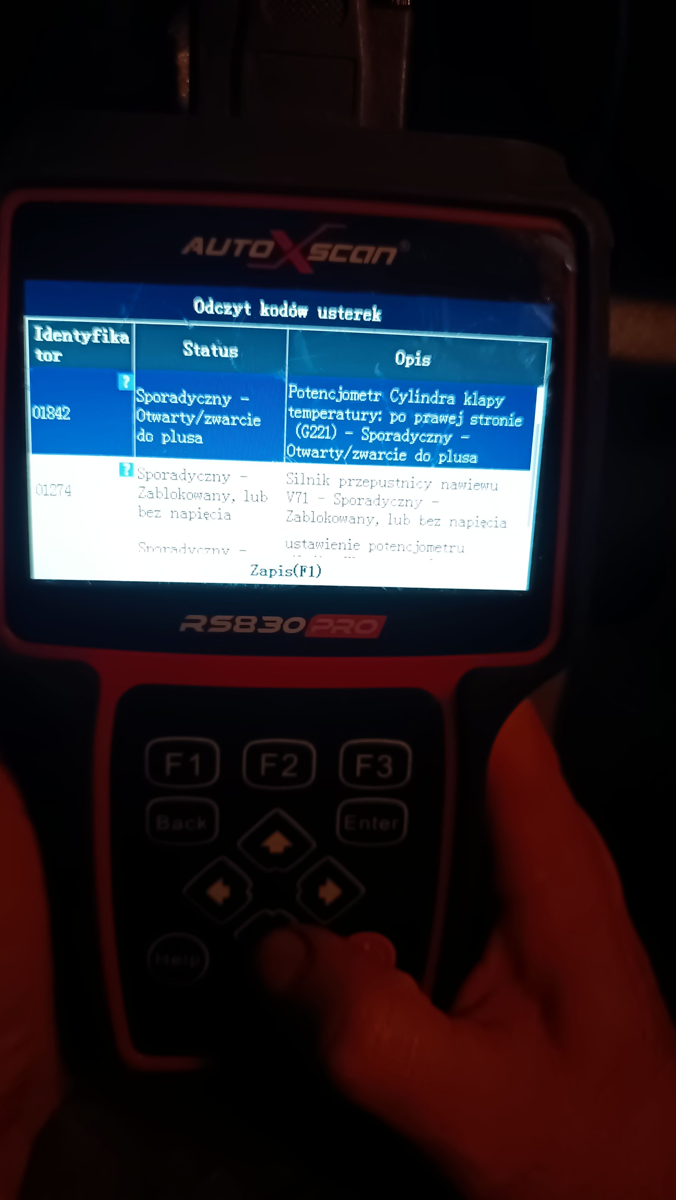

m4jk3l Opublikowano 14 Sierpnia Autor Opublikowano 14 Sierpnia W dniu 8.08.2025 o 14:53, Langista napisał(a): Ogólnie to w a4 b6 nawiew działa tak, że jak uruchomisz spryskiwacze, to zamyka się klapka z obiegu zewnętrznego, aby nie pobierał zapachu płynu do szyb (i mnie sprawnie to działa i w zimę ledwo co złapie. Możliwe że tu zamiast zamykać klapkę to dmuchawę włącza, ale to by oznaczało problemy z klimatronikiem. Bez skanu się nie dowiesz. Dobra znajomy miał urządzenie diagnostyczne i zrobiliśmy scan klimy i oto efekty
Langista Opublikowano 14 Sierpnia Opublikowano 14 Sierpnia Sporo błędów, podstawą będzie tutaj wymiana czujnika ciśnienia w chłodnicy klimatyzacji, wymiana silniczków klap sterujących i potem można sprawdzać czy się poprawiło.
m4jk3l Opublikowano 15 Sierpnia Autor Opublikowano 15 Sierpnia 17 godzin temu, Langista napisał(a): Sporo błędów, podstawą będzie tutaj wymiana czujnika ciśnienia w chłodnicy klimatyzacji, wymiana silniczków klap sterujących i potem można sprawdzać czy się poprawiło. Czujnik ciśnienia do ogarnięcia jeszcze bo fortuny nie kosztuje i oglądałem jak gościu wymieniał tylko wtedy mu klima nie chłodziła i cały czas miał econ włączony. Z tymi klapami już może być ciężej. Obstawiam że wszystkie do wymiany
