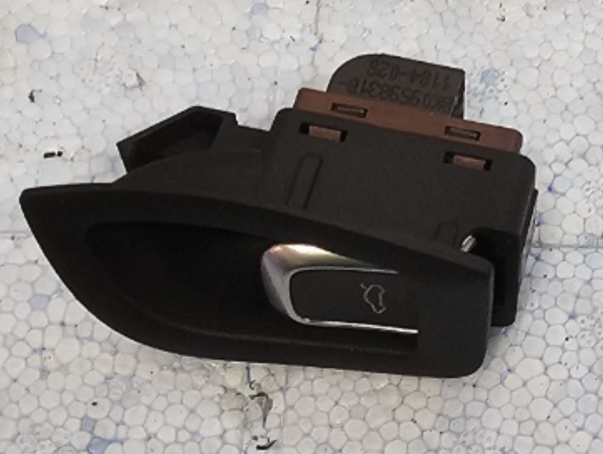

Kola1 Opublikowano 2 godziny temu Opublikowano 2 godziny temu Witam. Będę dokładał elektryczna klapę bagaznika. Wszystko obczytałem, wiem wszystko co trzeba zrobić w bagażniku, kodowaniu itp. Mam tylko jeden problem. Mianowicie nie bardzo mogę znaleźć jak podłączyć przycisk w drzwiach kierowcy. Wyrezam pod niego otwór i co dalej ? Jest do niego jakaś wiązka która się gdzieś wpina czy jak go podlaczyc ?

Kola1 Opublikowano 2 godziny temu Autor Opublikowano 2 godziny temu 17 minut temu, Muskel1 napisał(a): https://a4-klub.pl/topic/230935-montaż-elektrycznej-klapy-bagażnika-w-audi-a4-b8-avant-2008-2012/ Czytałem ten topic i dowiedziałem się tylko, że od przycisku do sterownika drzwii idzie tylko przewód sygnałowy ale nie jest napisane jaki, a w internecie same przyciski znalazłem bez żadnego przewodu czy wiązki

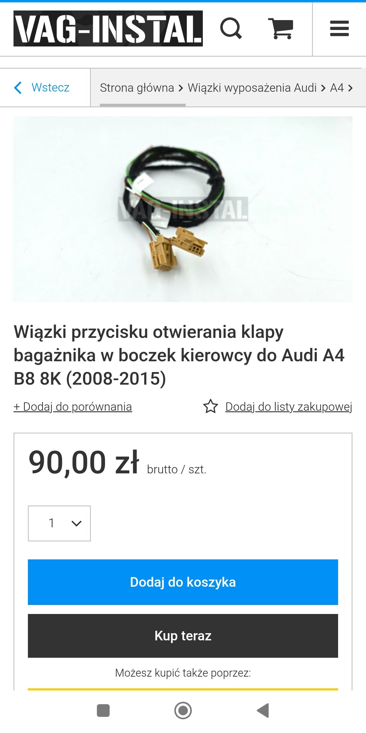

Kola1 Opublikowano 2 godziny temu Autor Opublikowano 2 godziny temu 30 minut temu, Muskel1 napisał(a): https://a4-klub.pl/topic/230935-montaż-elektrycznej-klapy-bagażnika-w-audi-a4-b8-avant-2008-2012/ Taka wiązka ze zdjęcia podejdzie ? Tylko ja w sterownik w drzwiach wpinam ?
Muskel1 Opublikowano 2 godziny temu Opublikowano 2 godziny temu Przycisk E188 na schemacie. Wiązka ze zdjęcia podejdzie.
