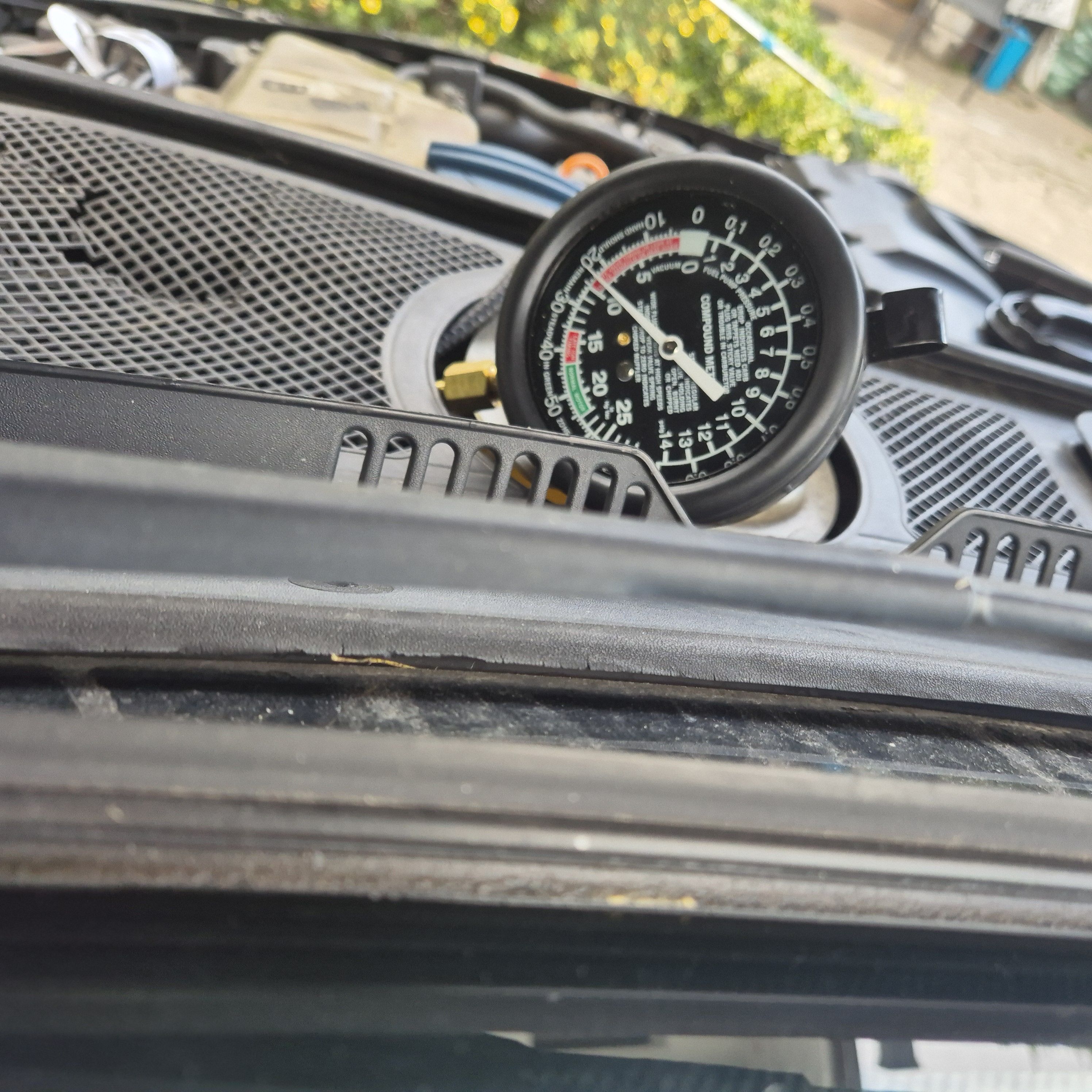

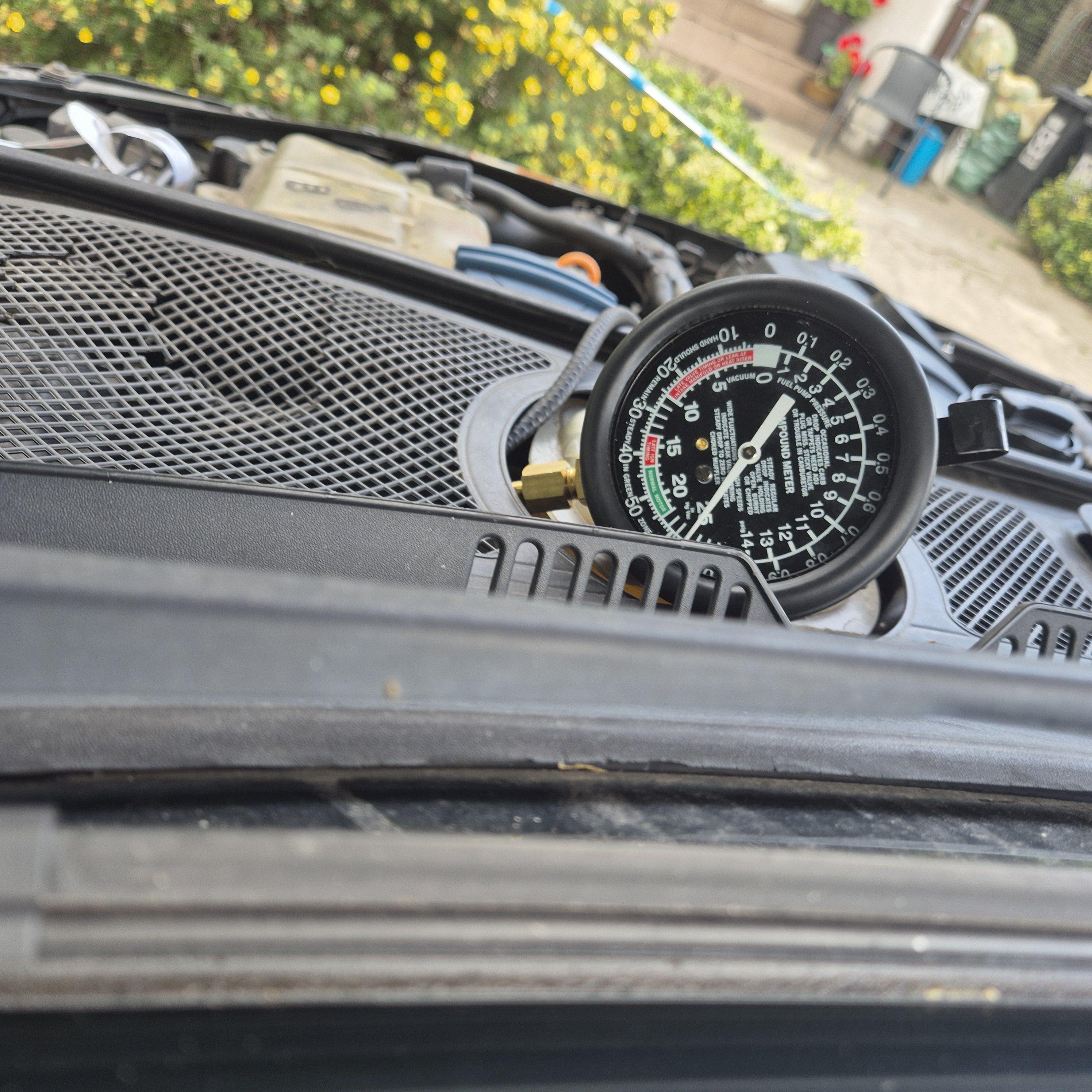

Mam problem z brakiem mocy w moim B5 1.9 PD tzn auto ogólnie jest slabsze zaczęło kopcić na czarno a czasami całkiem traci moc i po ponownym odpaleniu jest ok. Wymieniłem wężyki podcisnienia, wszystkie filtry, n75, czyściłem geometrię mocy jakby przybyło na chwilę ale i tak odcinało turbo przy 2400-2600 obrotówalbo po przymuleniu samochodu i po odpaleniu znowu dobrze. Zaczą również robić sie twardy hamulec po kilukrotnym wciśnięciu a jeśli hamowałem jednostajnie było dobrze. Wymieniłem vacum ale wydaje mi sie, ze jest jeszcze gorzej. Myślę, że nadal jest problem z podciśnieniem, mam pytanie jak mocno powinno spadać podcisnienie gdy wciskam hamulec kilka razy? Dodam zdjecie podcisnienia w ukladzie oraz po kilkukrotnym wciśnięciu hamulca. Jakieś pomysły?
