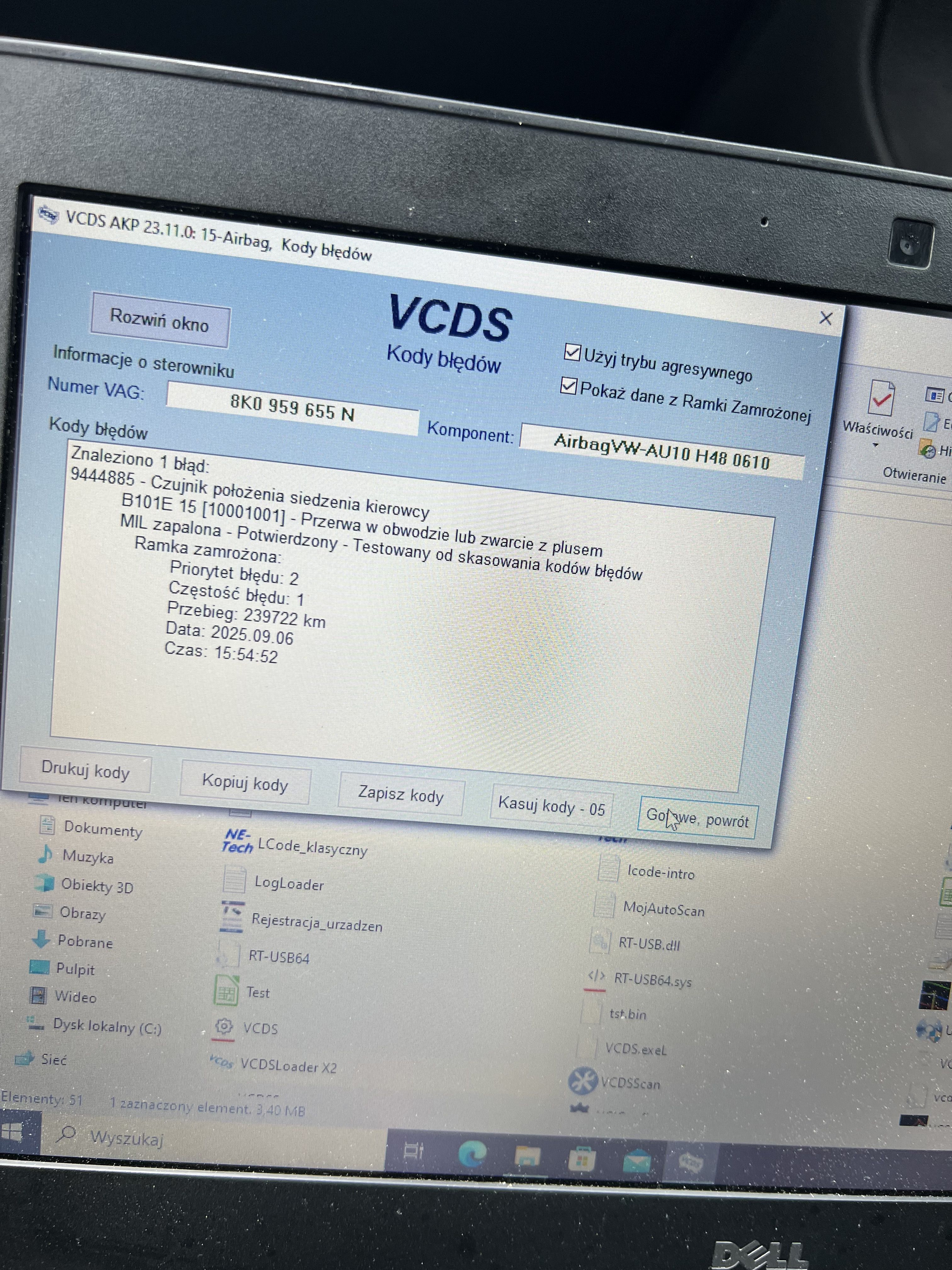

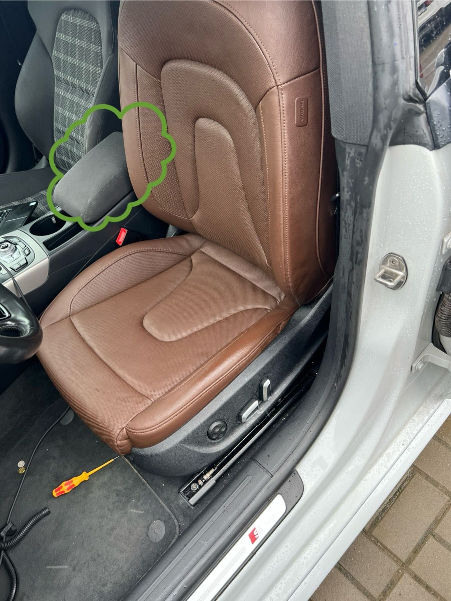

Świeci sie błąd poduszki nie działa regulacja elektryczna przód tył oraz oparcia nie ma komunikatu niezapiętych pasów. Przez jakiś czas około 5 minut regulacja przód tył oraz oparcia działa. Aktualnie działają tylko lędźwie, po stronie pasażera wszystko ok. Kupiłem fotele skórzane z wentylacją i grzaniem reg elktr. przód tył i lędźwie. To że wentylacja nie będzie mi działać to wiem. Wcześniej miałem fotel „kratę” materiałowy z elektryczną reg lędźwi oraz przód tył, oparcie i grzanie. Dodam że kostki kierowcy się różnią zielonej nie mogę wpiąc są inaczej piny ułożone. Kostki pasażera są takie same. Zamontowałem stara poduszkę w nowych fotelach podłączyłem przykręciłem fotele i świeci mi się błąd poduszki na zegarach, którego nie mogę usunąć. 944485 B101E 15 czujnik położenia siedzenia kierowcy ..
Panowie proszę o pomoc

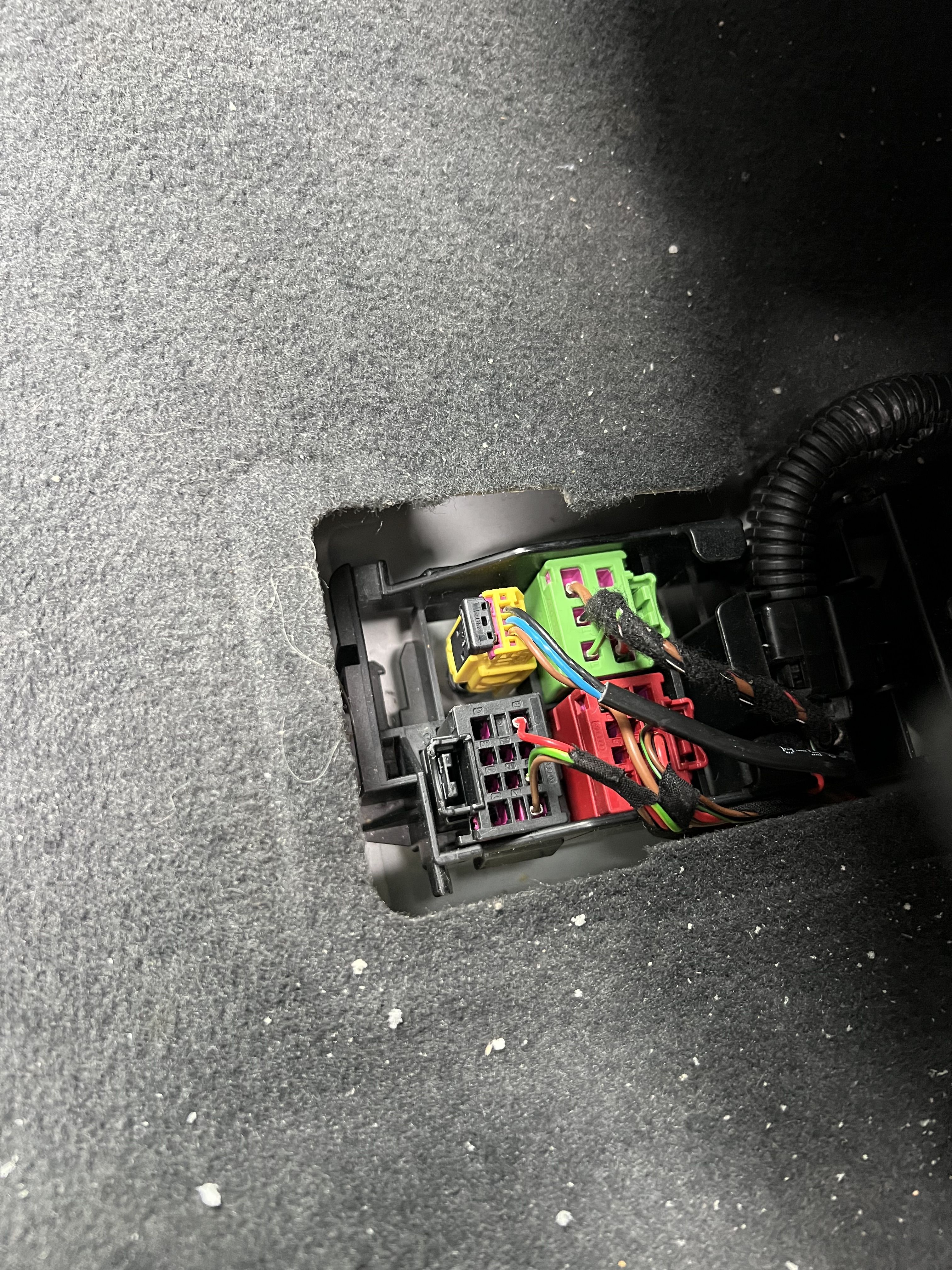

Dodam jeszcze że zauważyłem że u mnie brakuje wtyczki zielonej ale na wszystkich innych aukcjach też tak jest że fotel kierowcy ma 3 wtyczki zielonej brak ..

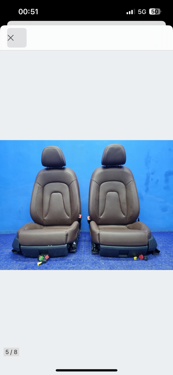

1 zdjęcie model foteli który jest nowy
2 zdjęcie stare fotele wtyczki IMG_1145.thumb.png.af4298752e90a22180b503c123859344.pngIMG_1111.thumb.jpeg.15d8b7f4cf3156b42e59095e3fc46aba.jpeg

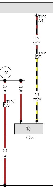

Według schematu za pozycje siedzenia kierowcy odpowiada czujnik G553.
Przewód idzie z pinu 54 wtyczki ABS do pinu 8, czarnej 10 pinowej wtyczki siedzenia.
Przewód idący w fotelu ma kolor czarno/żółty.
U ciebie takiego przewodu nie widzę.
A to nie są przypadkiem fotele z B8?
A tutaj schemat:
