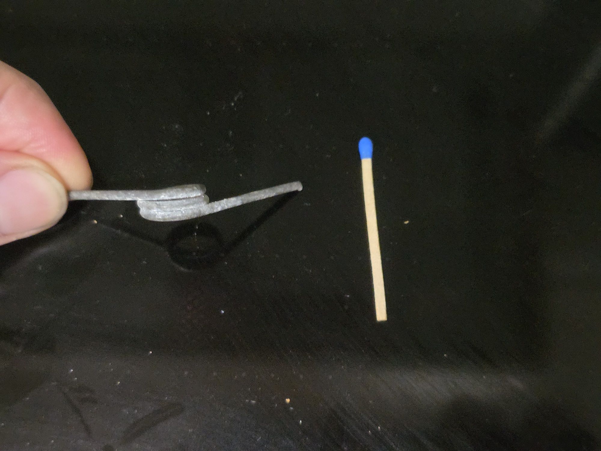

Czy ta sprężynka jest z Audi A4 B6?
Cześć,
wymieniałem dzisiaj klocki hamulcowe oraz elastyczne przewody hamulcowe z tyłu w A4 B6 1.6 ALZ. Zbierając narzędzia znalazłem sprężynkę, której nie kojarzę, ale która teoretycznie wygląda, jakby mogła być od czegoś w samochodzie.
Zdjęcia przesyłam poniżej. Macie pomysł od czego to jest? Naprawę robiłem przy chodniku, więc teoretycznie może nie być moja, ale ciężko mi uwierzyć w taki zbieg okoliczności.
Z góry dzięki za pomysły :)
Spadła z zacisku, ma odbijać zaciągnięty ręczny.
Nie spadła tylko ma ułamane zaczepy.
Chodzi wam o tę sprężynkę ze zdjęcia poniżej? Też o niej od razu pomyślałem, ale na szczęście siedzi na swoim miejscu (i jest troszeczkę większa od tej z pierwszego postu).zaciskzinternetu2.jpg.606c2657bcd4d0221f867592f6892a6c.jpg
Ta o tej pisałem.
Jak na zaciskach siedzą, to innego miejsca na nią nie ma. Może ktoś kiedyś wymieniał zaciski i mu wystrzeliła gdzieś w auto, a teraz Ci spadła?
