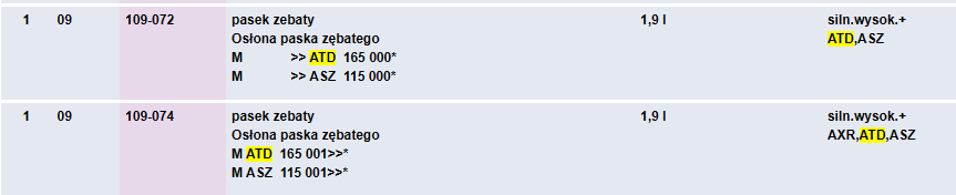

witam mam zamiar kupić rozrząd a dokładnie cały zestaw problem w tym ze występuje on z jakiś amorem. czy cos po zdj nr katalogu zestawu jest jedna część więcej niż na innym zestawie i chodzi to o pompę wody
kod kat z dodatkowa części CT1028WP10 a tu kod kat CT1028WP8  niej ktoś wytłumaczy co to i czy brać to czy to

Sprawdź jaki masz napinacz, to jedyna różnica.
Continental ma 4 rodzaje rozrządu do twojego samochodu:
CT909WP5 - zestaw do ponownego wykorzystania istniejącego amortyzatora hydraulicznego - z pompą wody
CT909K4 - zestaw do ponownego wykorzystania istniejącego amortyzatora hydraulicznego
CT909WP2 - zestaw do konwersji z hydraulicznego na mechaniczny układ napinania - z pompą wody
CT909K10 - zestaw do konwersji z hydraulicznego na mechaniczny układ napinania
Poszczególne elementy:
06B 109 119F - pasek - Z=150 (CT909)
06A 109 243A - napinacz (V56364)
lub
06B 109 243E - rolka napinająca dla samochodów z hydraulicznym napinaczem (V55496)
06B 109 477A - napinacz paska dla samochodów z hydraulicznym napinaczem (V55712)
