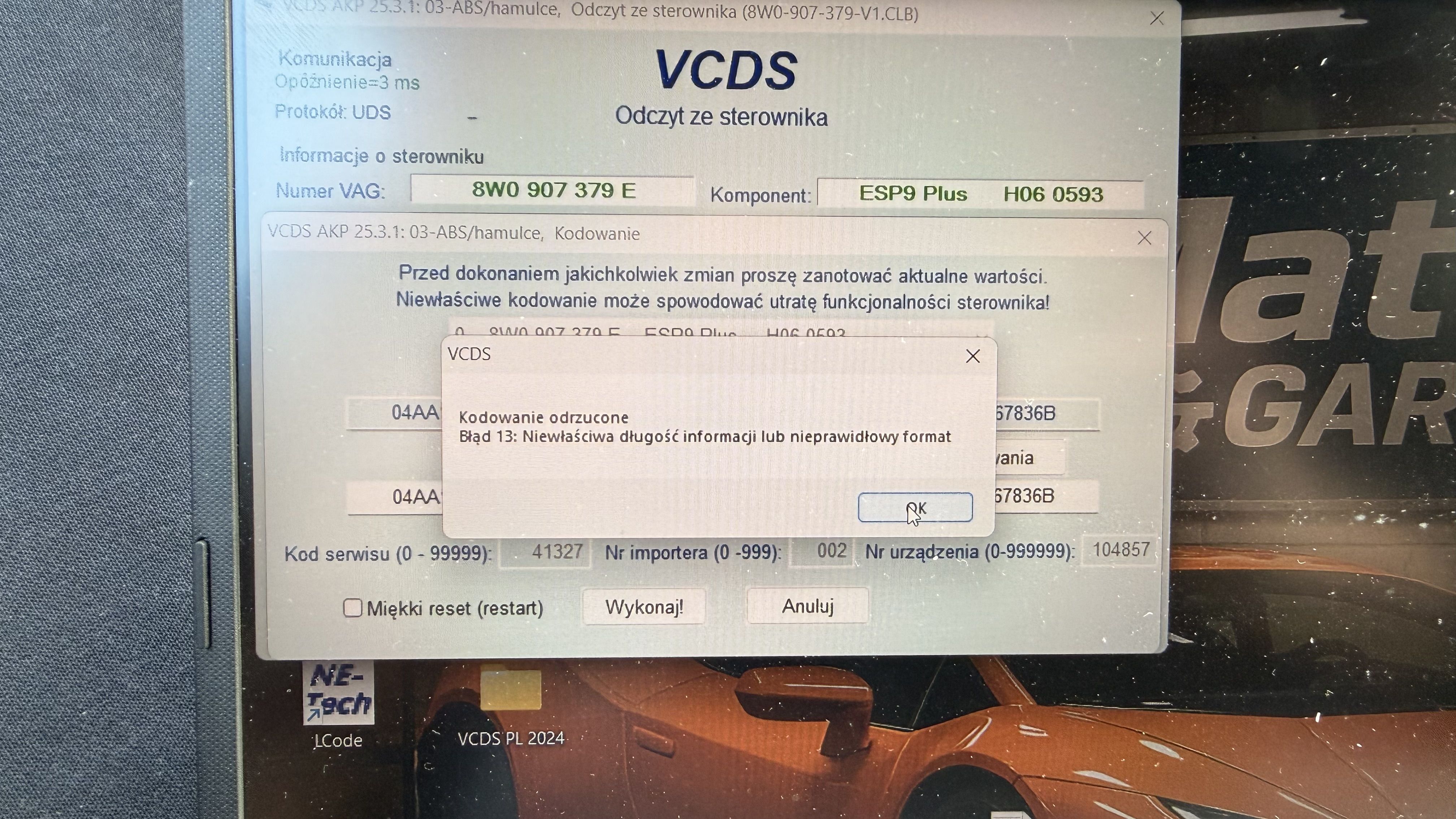

Chce doposażyć moje audi a4 b9 w czujniki ciśnienia w kołach, i mam problem z zakodowaniem modułu 03-ABS/HAMULCE, po zmianie byte 14 bit 6 i byte 26 bit 1 wyskakuje błąd jak na zdjęciu, reszta modułów poszła bez problemu ( 19, 17, 5F )
ps. Używałem dostępu upoważniony
