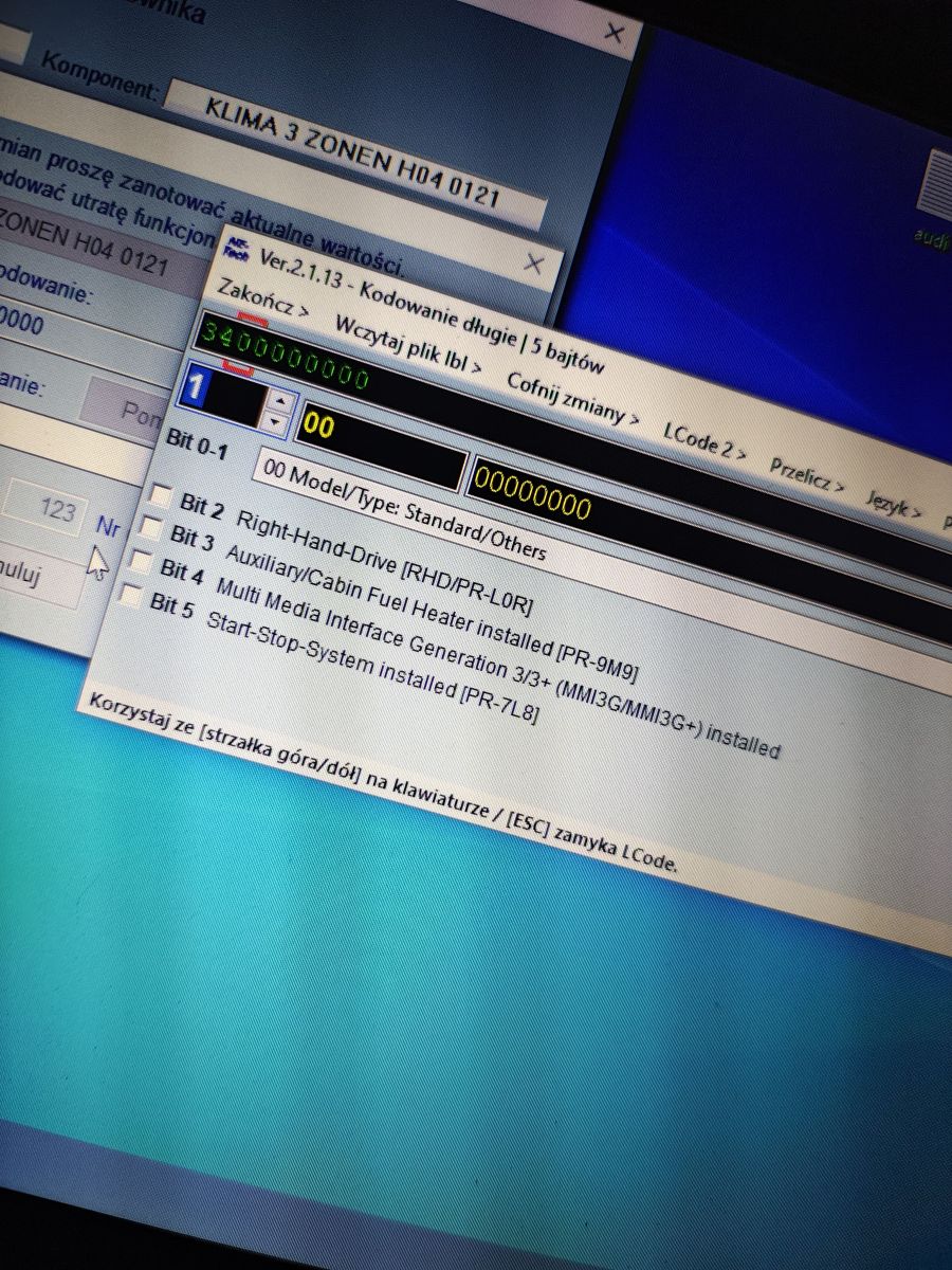

Zaznacz w kodowaniu sterownika klimatyzacji bit opisany jako mmi3g, następnie zarygluj auto pilotem na 15 min., po czym sprawdź czy działa.

Witam. Dziękuję za podpowiedź. Dziś to zakoduje. Tylko jak sprawdzić czy działa?
No musisz sprawdzić w MMi, czy ten podpunkt się pojawi i jeżeli tak, to aktywować go w MMi, aby automatyczne dogrzewanie się uruchamiało. Dogrzewanie działa (jeżeli pamiętam) dopiero gdy temp. zewn spadnie poniżej 4-5°C. Czy nagrzewnica jest aktywna możesz sprawdzic wchodząc VCDSem w sterownik klimatyzacji (08), następnie w bloki pomiarowe (lub rozszerzone bloki pomiarowe, w zależności od tego które są dostępne) i tam wyszukać nagrzewnicę. Nagrzewnica działa dwustopniowo (grzałka 1 i grzałka 2), w zależności od tego, jaki stopień jest wymagany, sterownik aktywuje pierwszy lub oba stopnie, i to będzie tam widoczne.
Czy chodzi o bit 4?
Tak.
To w mmi nie pojawiła się opcja od klimatronika. Nie ma nic. Bo ona powinna być w zakładce przycisku "CAR"?
Po zmianie kodowania należy zaryglować auto pilotem na 15 min. aby odczekać uśpienie sterowników, dopiero sprawdzać.
Wczoraj włączyłem ten bit. Dziś patrzyłem i nie ma opcji

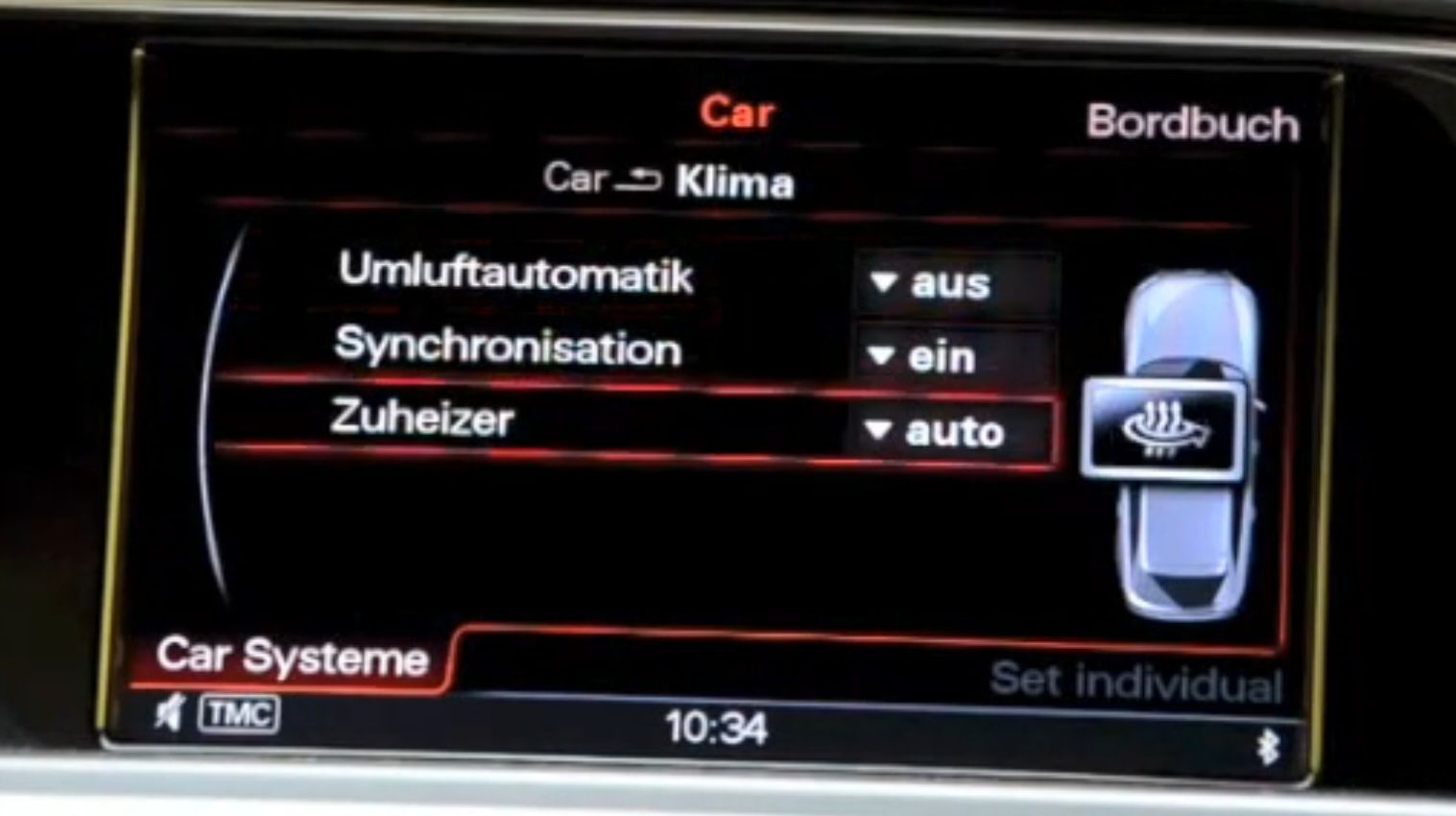

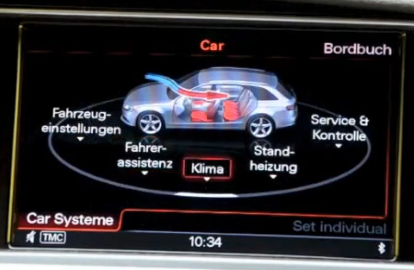

Powinna pojawić się w MMI-》Car-》Klima-》Nagrzewnica (Zuheizer na poniższym screenie).

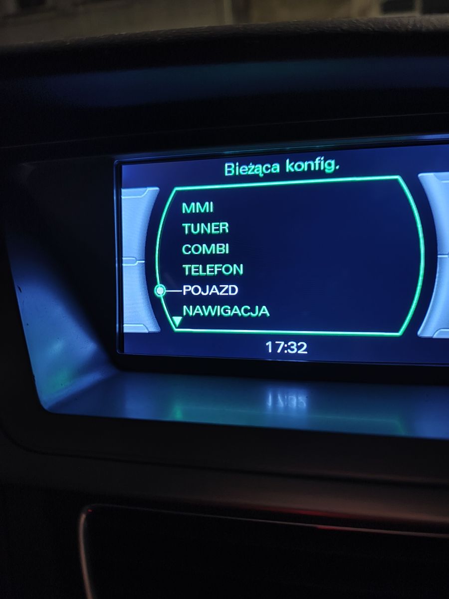

Dziwna sprawa. Wrzuć fotki ustawień z zielonego menu. Wszystkie pozycje z zakładki Car.
Chodzi o pozycje "pojazd"?
Jezeli tak to nie mogę w nią wejść  🤷
