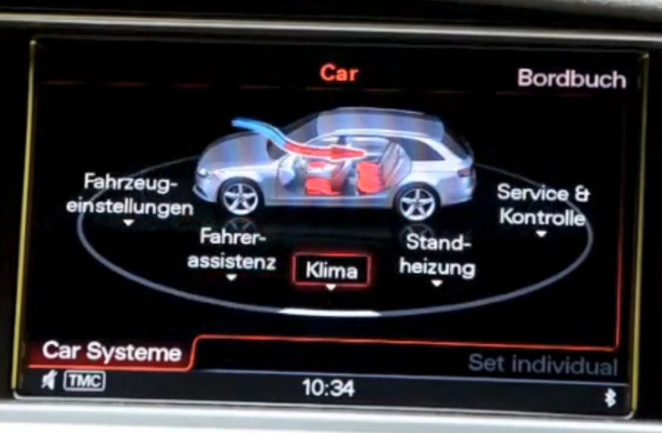

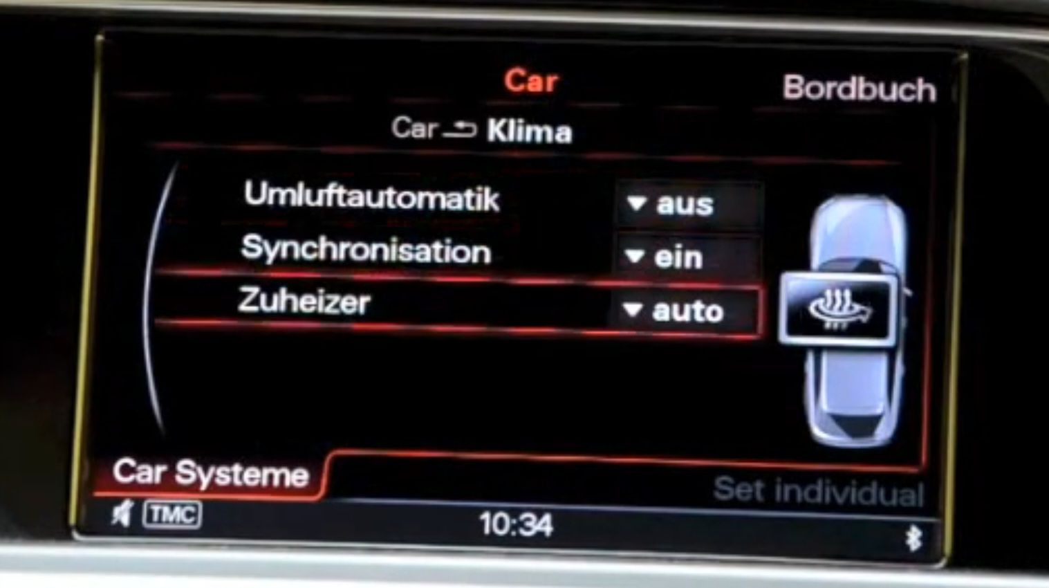

Jak uruchomić elektryczną nagrzewnicę w Audi A4 B8?
Nie mam tych opcji. Nie ma opcji od klimy w mmi
Pisałeś źe masz mmi 3g.
W dniu 16.10.2025 o 22:38, Diego Risek napisał(a):
Robiłem go w dniu którym go tutaj dodałem.
Jak wspominałem. Przed wymianą klimatronika była ta opcja w mmi 2g high. Po wymianie nie ma tej opcji. Dlatego pytam czy można to włączyć z poziomu vcds
Mmi 2g high. Przed wymiana panelu miałem opcje od klimy w mmi. Teraz ich nie mam.
Musiałem coś pomylić. Skoro masz mmi2g, to musisz cofnąć to kodowanie, któr Ci ostatnio poleciłem. Jest ono tylko do mmi3g i myślałem, że takie masz.
Jak już cofniesz to kodowanie, to sprawdź w adaptacjach w sterowniku mmi jaką masz wartość w kanale 11.
Sterownik mmi? Który to sterownik w vcds?
07
Tak to wygląda
Wpisz na próbę 565, zarygluj auto na 15 min, następnie sprawdź.
Nie da się wprowadzić tej wartości.
To nie mam aktualnie pomysłu :dontknow:
Szkoda. Wporządku, dzięki
