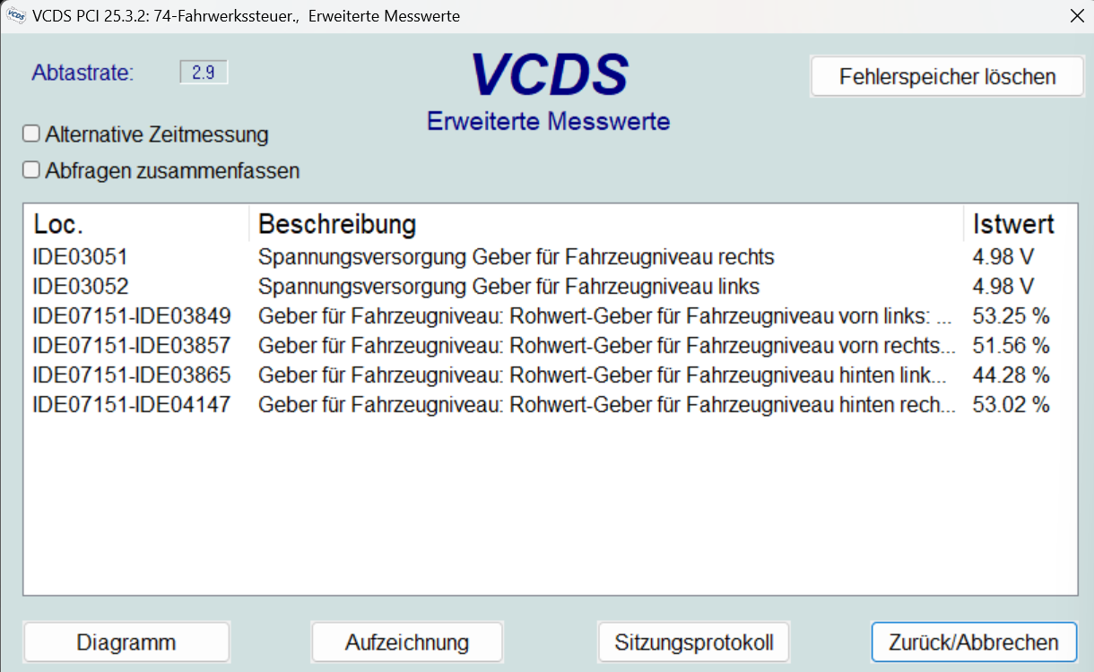

Zgodnie z zaleceniem z tego wątku wszedłem w rozszerzone bloki pomiarowe i sprawdziłem odczyty z każdego czujnika — załączam screen.
Wszystkie 4 czujniki pokazują wartości, które zmieniają się przy poruszaniu autem, więc wygląda na to, że odczyt działa.
Czy ktoś wie, co może być przyczyną? Jeśli to któryś z czujników — czy da się dokładnie ustalić który? A może po wymianie zawieszenia potrzebna jest jakaś adaptacja?

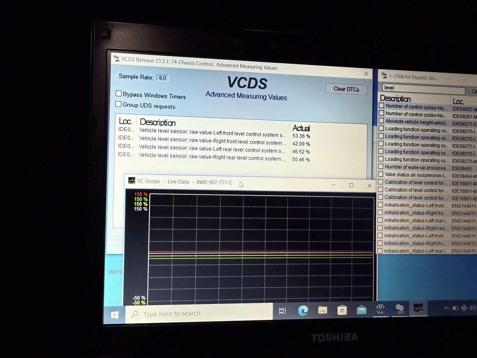

Podpinałem dzisiaj swoje B9 pod VCDS bo musiałem coś sprawdzić i przy okazji sprawdziłem jak wyglądają u mnie wartości z czujników w nieobciążonym stanie.
Dziękuję bardzo! Wszystko wskazuje, że prawy czujnik w moim samochodzie ma problem.

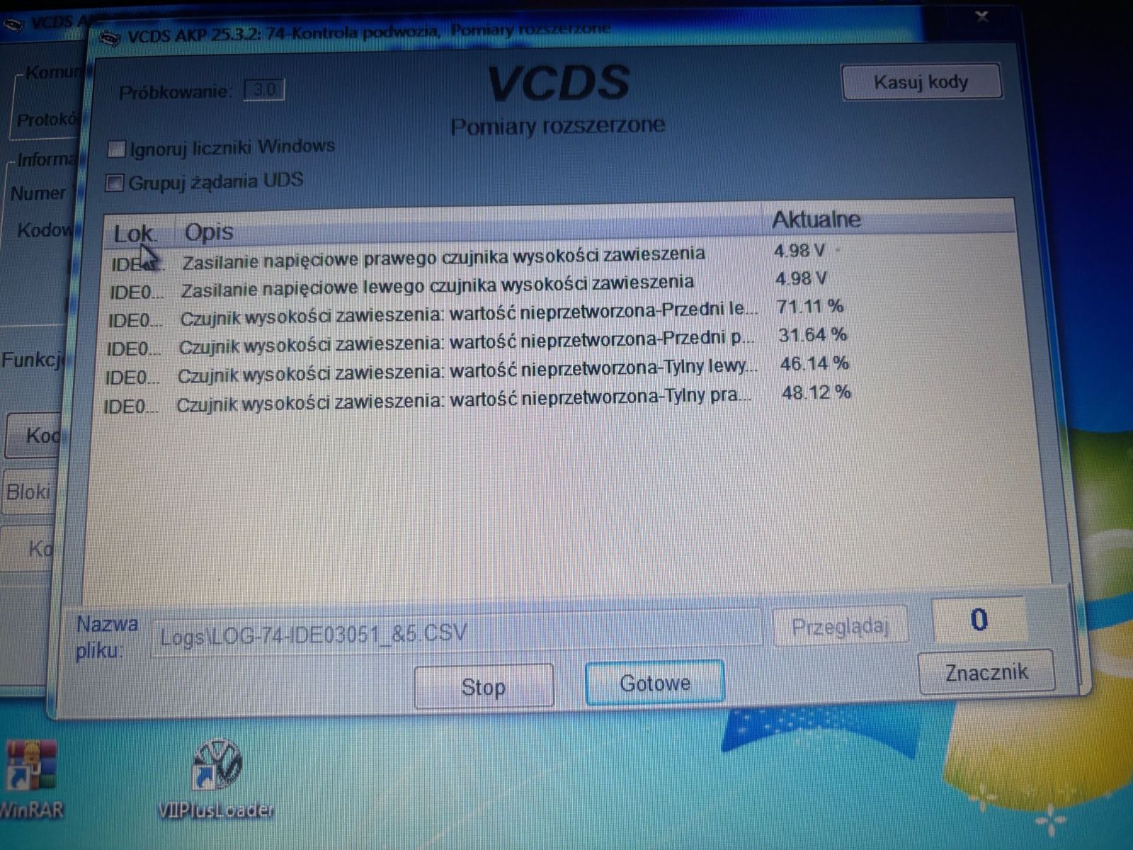

Z lewej strony przód było wymienione kompletne zawieszenie po najechaniu na krawężnik rozpadł się wspornik dolny amortyzatora ale wymieniłem całe zawieszenie z uwagi na aluminium z którego jest wykonane, z prawej strony był wymieniony dolny wahacz ponieważ był porysowany i profilaktycznie został wymieniony(nie był uszkodzony od uderzenia). Poniżej wklejam odczyty z VCDS, parametry rozszerzone

czujniki przednie są do wymiany czy trzeba wprowadzić jakąś parametryzację, nastawy podstawowe?
Nastawy podstawowe.

oba czujniki z przodu do wymiany czy tylko lewy gdzie było zawieszenie rozleciane, bo odczyty z jednego i drugiego są dziwne. Jeden 70%, drugi 30%?
Wymienić i po wymianie pokasować błędy i być może nie trzeba będzie robić nastawów podstawowych tak?
