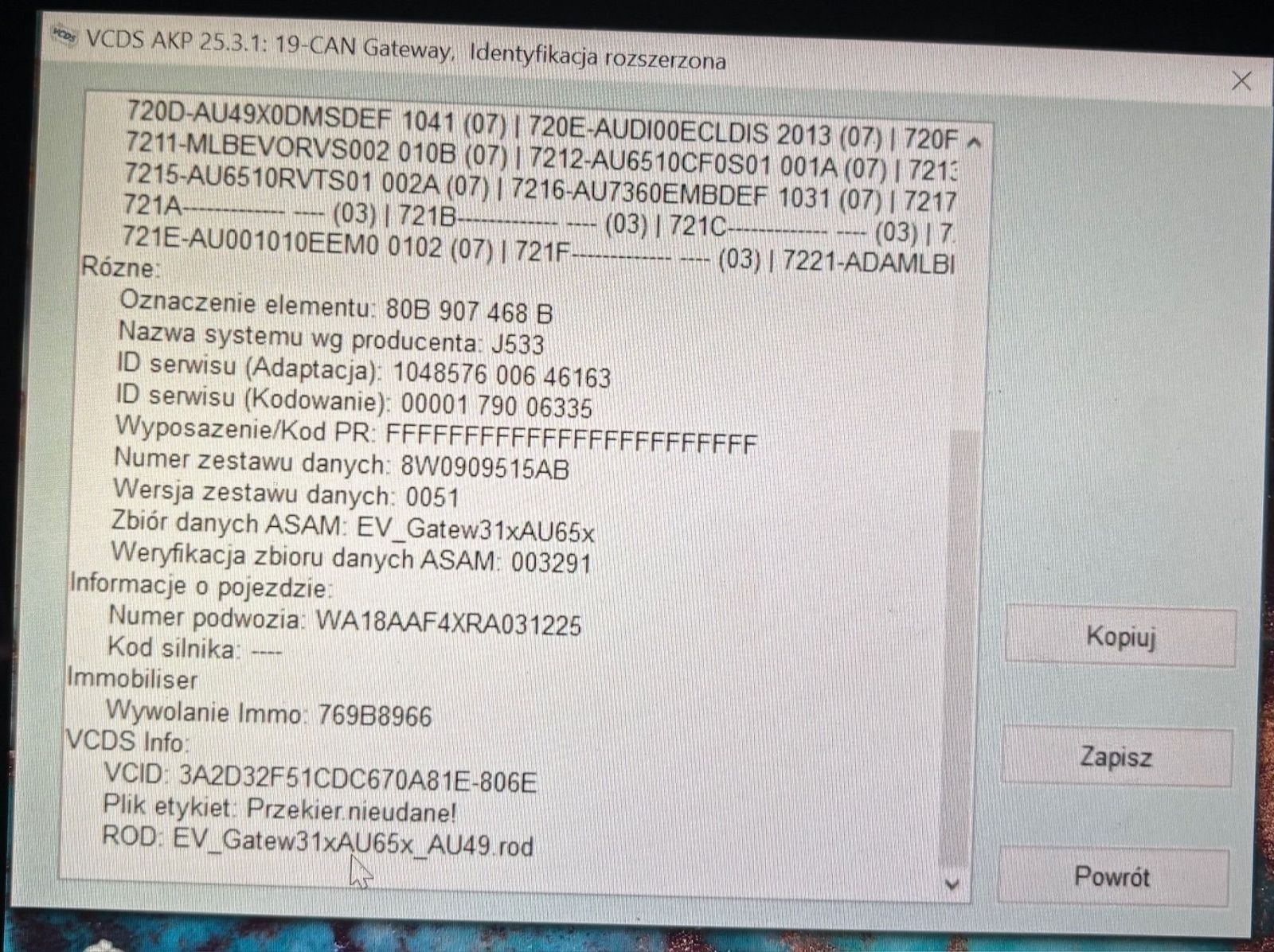

Czy moje Audi A4 B9 posiada zabezpieczenie SFD2?
Witam,
Czy mój samochód posiada zabezpieczenie SFD2? Zrobiłem zrzut ekranu z VCDS-a ale nie jestem pewien czy dobrej sekcji, jeśli gdzie indziej to proszę o podpowiedź gdzie tego szukać. Jutro będę miał możliwość jeszcze podłączenia pod VCDS.
Rozwiązane przez turzol
Przejdź do rozwiązania
  • Rozwiązanie
bez SFD2
@turzol dzięki za pomoc:hi:
@turzol Mam jeszcze pytanko w związku z tym, że jesteś zorientowany w temacie kodowania. Czy jest możliwość żeby podany wyżej samochód miał gdzieś w innym miejscu niż Gateway(19) informację że jednak posiada SFD2 czy to co wkleiłem determinuje opcję, że nie posiada tego zabezpieczenia na 100%? Może głupio pytam ale gość który będzie robił konwersję zarzeka się, że na pewno ma SFD2 - mówiłem, że w gatewayu brak jest UNECE ale mówił że gdzieś indziej jest to zapisane coś o numerze 42 chyba wspominał.

Wrzuć pełny auto-scan.  Tam będzie widoczne.

W Audi z roczników produkcji od 07.2023 do 07.2025 nie ma co sugerować się kodami PR, ponieważ często bywa tak, że według kodów PR wychodzi, iż auto w ogóle nie ma SFD2, a w praktyce zazwyczaj ma – w module 46, 19 lub 5F, w zależności od rocznika.
Jeżeli samochód według numeru VIN ma kod PR wskazujący, że podlega pod UNECE, to oczywiście któryś z tych modułów na pewno będzie miał SFD2 – i tu nie ma co się nad tym zastanawiać.
Egzemplarze z rynku USA najczęściej są pod tym względem bardzo niepewne.
Przez moje ręce przewinęło się ponad 300 sztuk modeli MLBevo z SFD2, więc wiem, o czym mówię.
Dla nowych użytkowników, którzy nie są jeszcze zaznajomieni z tematem, tylko zaznaczę, że SFD2 to nie jest zwykłe odblokowanie danego modułu, jak w przypadku SFD1.
Tutaj wgrywa się konkretne kodowanie lub ZDC, a samo zabezpieczenie to wewnętrzne API w procesorze. Jakakolwiek ingerencja diagnostyczna lub fizyczna powoduje wyczyszczenie całej pamięci – więc… powodzenia. 😉
Czyli dopiero po wrzuceniu pełnego auto-scanu będzie  możliwość ocenienia czy samochód posiada SFD2, tak?
Będzie.
dopiero dziś miałem możliwość podpięcia samochodu pod VCDS więc wklejam autoskan, ale z tego co widzę to w niektórych lokalizacjach jest wpis SFD + SFD2 więc pewnie już jest SFD2
Log-KIELICH -WA18AAF4XRA031225-39894km-1.txt
Tak. Masz SFD2
