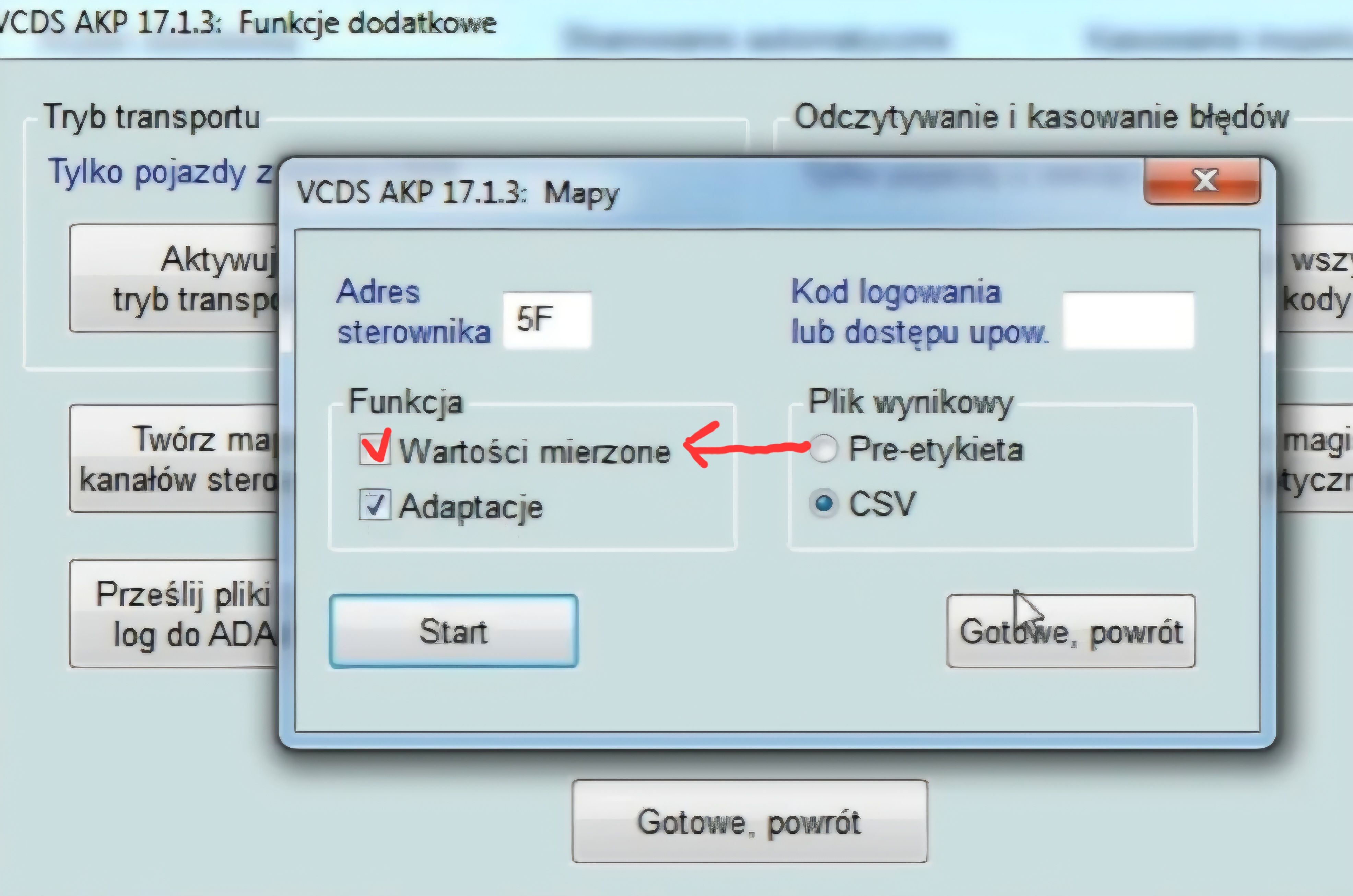

Nie no, normalnie robisz razem z wykonywaniem mapy adaptacji, zaznaczasz, że ma dodatkowo wykonać także mapę wartości mierzonych, czyli bloków  pomiarowych.

Zaznaczyłem boxa, którego zaznaczyłeś na obrazku. Ale różnic nie widzę.

No bo to jest mapa adaptacji, którą wrzuciłeś (Adpmap).
Mapa wartości mierzonych to blockmap i zostaje zapisane jako odrębny dokument. W tym przypadku będzie miał nazwę blockmap-01-4G2-907-401-B_WAU..... Poszukaj dokładnie.
Podczas tworzenia mapy adaptacji pokazuje pasek postępu a na koniec opcje czy otworzyć plik czy folder itp.

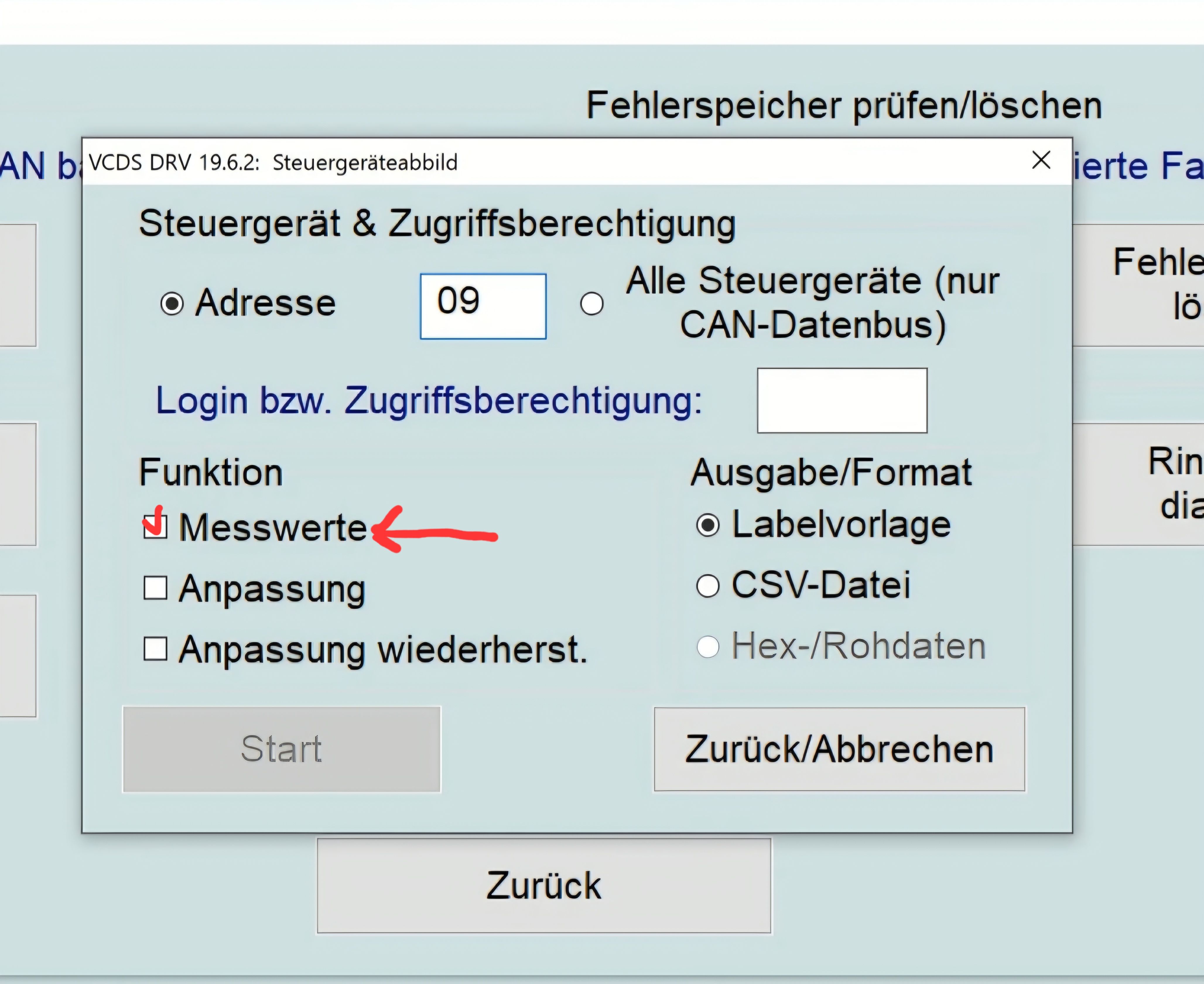

Wpisuję adres sterownika 01, w Funkcji zaznaczam box "Wartości mierzone" , plik wynikowy próbowałem Pre-etykieta i Plik CSV- bez różnicy. Wybieram "Wykonaj". Łączy się ze sterownikiem i koniec.
Zrobiłem na próbę odczyt z 09 i  działa bez problemu. Jak wspomniałem wcześniej nie mam dostępu do bloków pomiarowych w 01. Obstawiam, że to jest problemem.
To nie jest problemem. Rozszerzone bloki pomiarowe powinny zostać także zapisane. Możliwe, że Twój klon jest tutaj problemem.

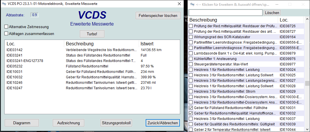

Bawiłem się VCDS i chyba da radę zrobić mapę rozszerzonych bloków, ale nie z poziomu funkcji dodatkowych tylko bezpośrednio z okna rozszerzonych bloków. Ale da się wybrać max 12 pomiarów na raz z tego co kojarzę i nie wiem co zaznaczyć.

Tu masz bloki pomiarowe z B9 CRTC, silnik ten sam ale sterownik silnika oraz zbiornik i sterownik AdBlue inne, więc możliwe, że w A6 będą inne IDE.
Właśnie sprawdziłem i nie mam takich IDE poza: zasięgiem w km i to z rozwinięciem ENG gdzie Ty masz 4 a u mnie jest 6.
Przejrzałem jeszcze raz listę po wpisaniu "reduk" w podpowiedziach i nie ma nic o zasięgu i pojemności.
