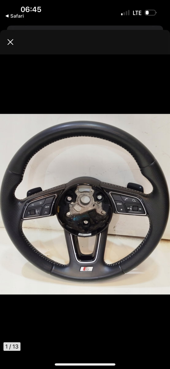

Hej, czy do zwykłej kierownicy przedlift z łopatkami jak na foto jest szansa wymienić przyciski na te ze zamiana utworu i przyciskiem naci oraz słuchawki ?
dużo roboty , kodowania ?
czy lepiej założyć całą kiere ?
czy są wiązki i przewody żeby podpiąć p&p ?

Sama wymiana przycisków jest możliwa i p&p, pod warunkiem, że do nowych przycisków masz dołączone wszystkie potrzebne do nich taśmy. Kodowań nie trzeba zmieniać, gdyż są już one aktywowane dzięki temu, że były już zamontowane te przyciski multifunkcji z ograniczonymi funkcjami.
Upewnij się, że kupisz przyciski od przedlifta. Poliftowe będą generowały błąd.
EDIT: Jeśli nie potrzebujesz grzanej kierownicy, to mam całą z łopatkami i przyciskami. Oddam za niewielkie pieniądze. Jakby co, to pisz na prv.

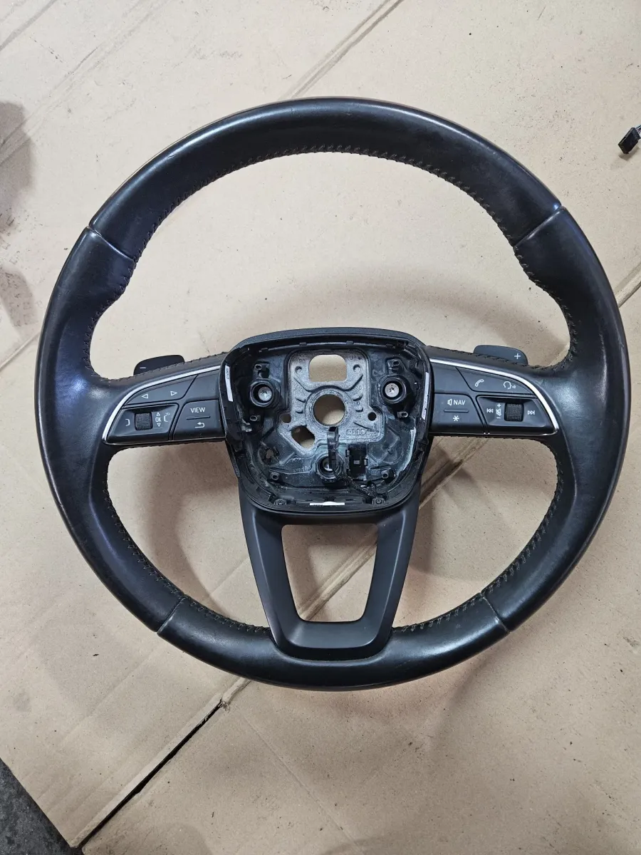

No i kwestia jakie przyciski wybrać jeżeli mam zwykły analogowy zegar z małym kwadratowym wyświetlaczem, rozumiem że przycisk view jest od przełączania w virtual cockpit więc nie podejdzie do mnie ?

Nie będzie. Nawigacja działa tylko w tych wyższych wersjach.

Te nie będą działać bo są do poliftowej wersji.

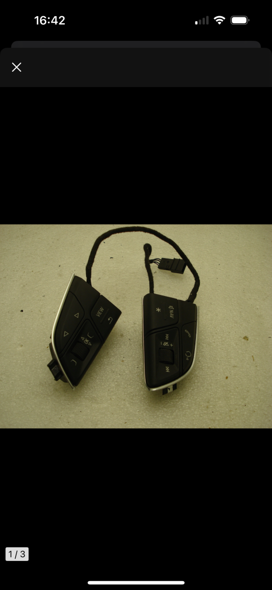

Takich muszę szukać przycisków ?
Nie będzie mi przeszkadzało jeżeli nie będzie działać przycisk navi viev
czy reszta przycisków będzie działała ?

Tak to przedliftowe. Nie będzie u Ciebie działało pokazywanie mapy na FISie bo masz monochrom.  Tylko strzałki nawigacji będzie pokazywało.

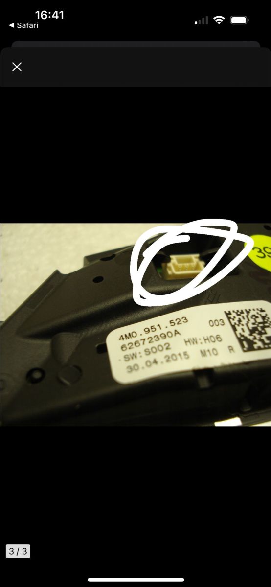

Znalazłem takie, czy ta mała wtyczka jest na łopatki ?
4m0 951 523
Czy to numery pasujących przycisków ? 😇
