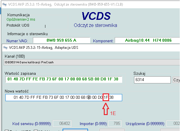

Ok. musisz zmienić wartość kalibracyjną HEX 1F na 1E.
Nowa wartość: 01407DFFFEFB736F00170000685B00D01E38
lub po prostu wartość HEX 1F zmień na 1E.
Aby tego dokonać, musisz najpierw wykonać poniższe kroki:
W pierwszej kolejności ściągnij ten label:
https://www.file2send.eu/de/download/rAC2IzPzvz0JSJXq51URnV1T24il9A80FIrXM3W4UWOymYHVZxHzKnb6swBNyrl6
Wrzuć go do folderu C:\Ross-Tech\VCDS-DRV\Labels (pod warunkiem, że tam masz zainstalowany VCDS).
Jeżeli pojawi się informacja, że taki plik już tam istnieje i czy chcesz go zastąpić, to kliknij na "tak".
Następnie uruchom VCDS i wykonaj poniższą procedurę:
Wyłącz zapłon > odczekaj 10sek. > włącz zapłon
wejdź w sterownik 15
[Dostęp upoważniony - 16] -> S12345
[Adaptacje - 10] Odczytaj adaptację IDE06314
[Dostęp upoważniony - 16] -> S11111
[Dostęp upoważniony - 16] -> S23456
[Adaptacje - 10] Odczytaj adaptację IDE06314 ->Zapisz nowa wartość adaptacji IDE06314
Po dokonanej zmianie odczytaj i skasuj błędy w sterowniku 15 oraz sprawdź, czy powrócą.

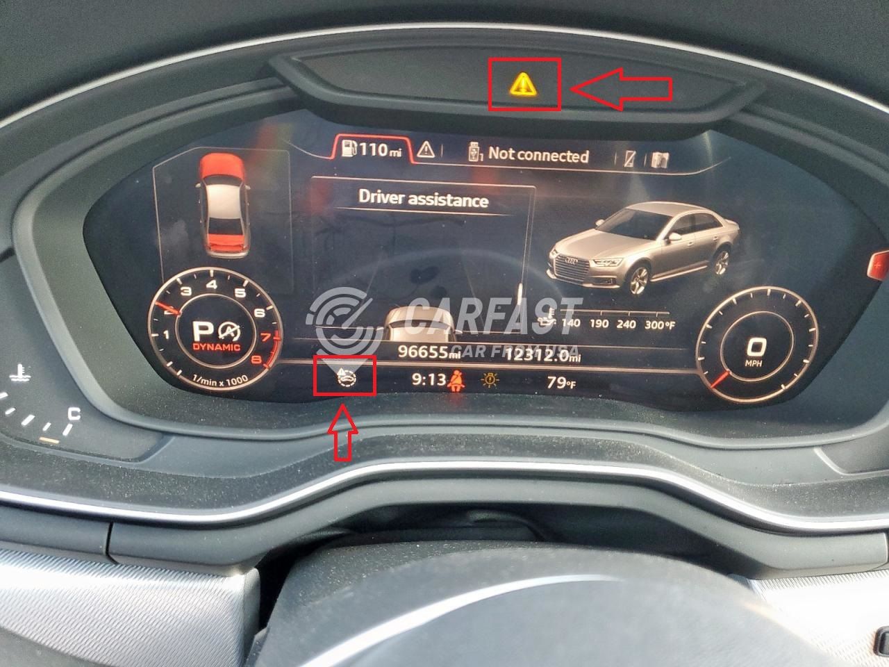

Tak jak pisałem wyżej, zakupiłeś już auto z komunikatem na VC, który był skutkiem wypadku. Tu masz zdjęcie z aukcji z widocznym błędem Audi Pre Sense.
Nie wiem czy nie trzeba jakoś zresetować sterownika AirBag, bo nie mam doczynień z powypadkowymi autami.
Być może w tym leży gdzieś problem.

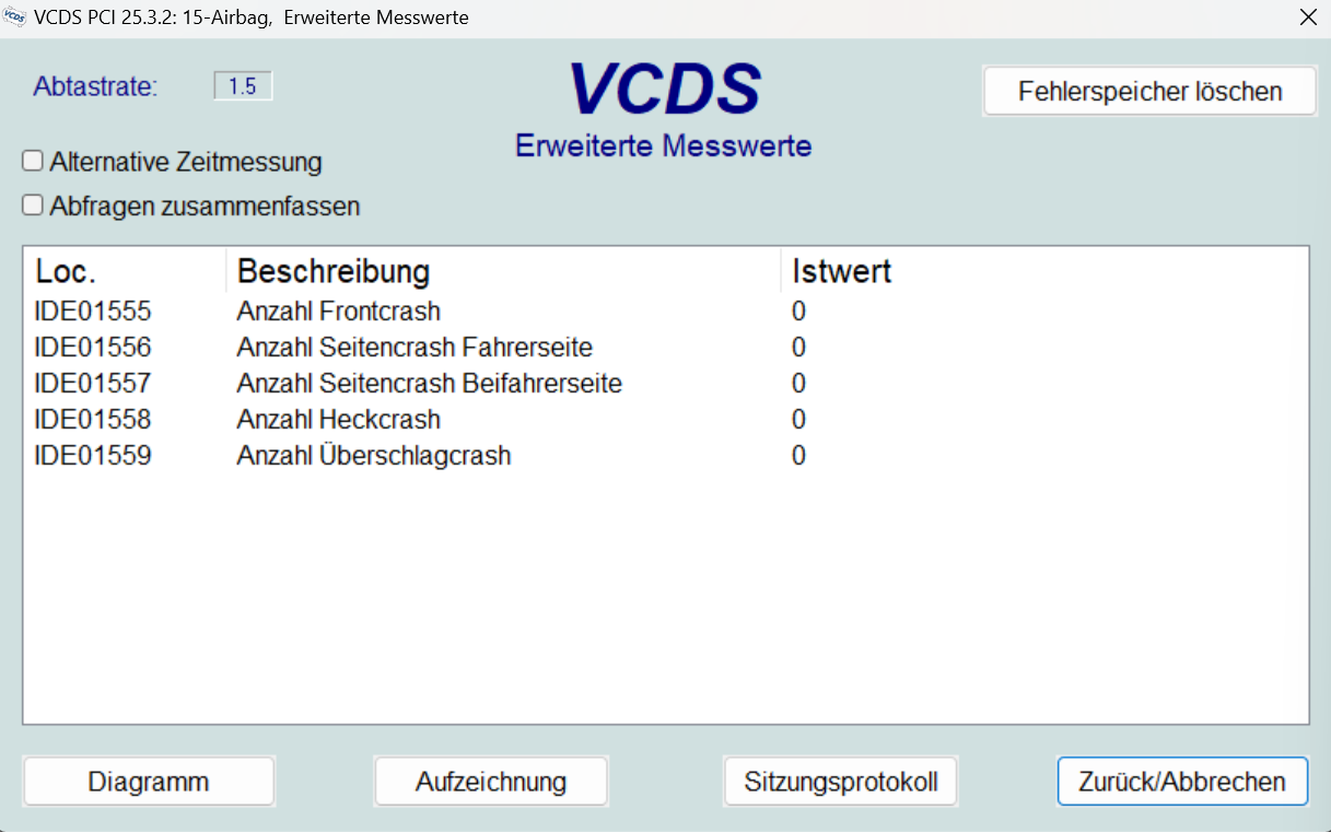

Sprawdź wartości crash w srerowniku 15.
Wygląda na czysty. Co jeszcze wzbudza podejrzenia to czasem na desce wyskoczy blad czytania znakow, ale sam znika podczas jazdy
