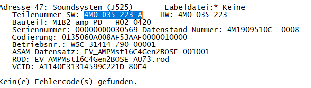

Ostatnio zaktualizowałem licznik aby móc wgrać sportowy wygląd do mojej q7. Po wgraniu skryptu widok nawigacji był nie poprawny w pomniejszonej wersji (brak strzałki) rozwiązłem ten problem aktualizacją MMI do wersji k3344. Niestety po aktualicji MMI radio w ogóle nie gra. Nie wydaje żadnych dzwieków. Z tego co wiem potrzebuje wgrać parametryzacje do systemu bose żeby wszystko wróciło do normy. Posiadam oryginalny aktywny VCP i nie wiem dlaczego nie mam dostepu do file management. Jest w stanie ktoś mi pomóc ?
47 Soundsystem
4n0 035 223C
h02 0440
Edytowane przez kbl100
literówki
Wrzuć pełny auto-scan.
Masz wzmacniacz 4M0 035 223 A

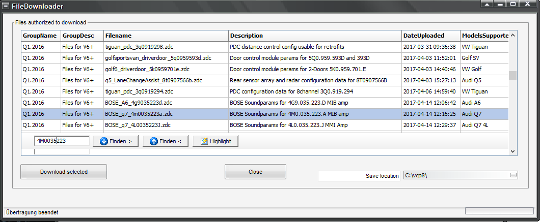

Parametryzację do niego masz tutaj:
tak jak napisałem wyżej file management nie działa coś u mnie. Napisałem wiadomość do support i czekam na odpowiedz.
Co okładnie znaczy "nie działa"? Nie ładuje żadnych plików?
Licencja jest jeszcze aktywna?
 Naprawie zdalnie gdyby ta parametryzacja nie dzialala

Ogarnięte. Parametryzacja z VCP i wszystko gra :)
Plikiem, którym podałem?
