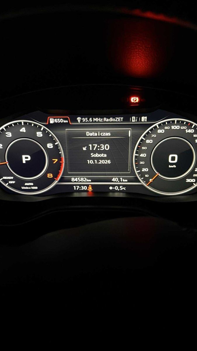

witam.

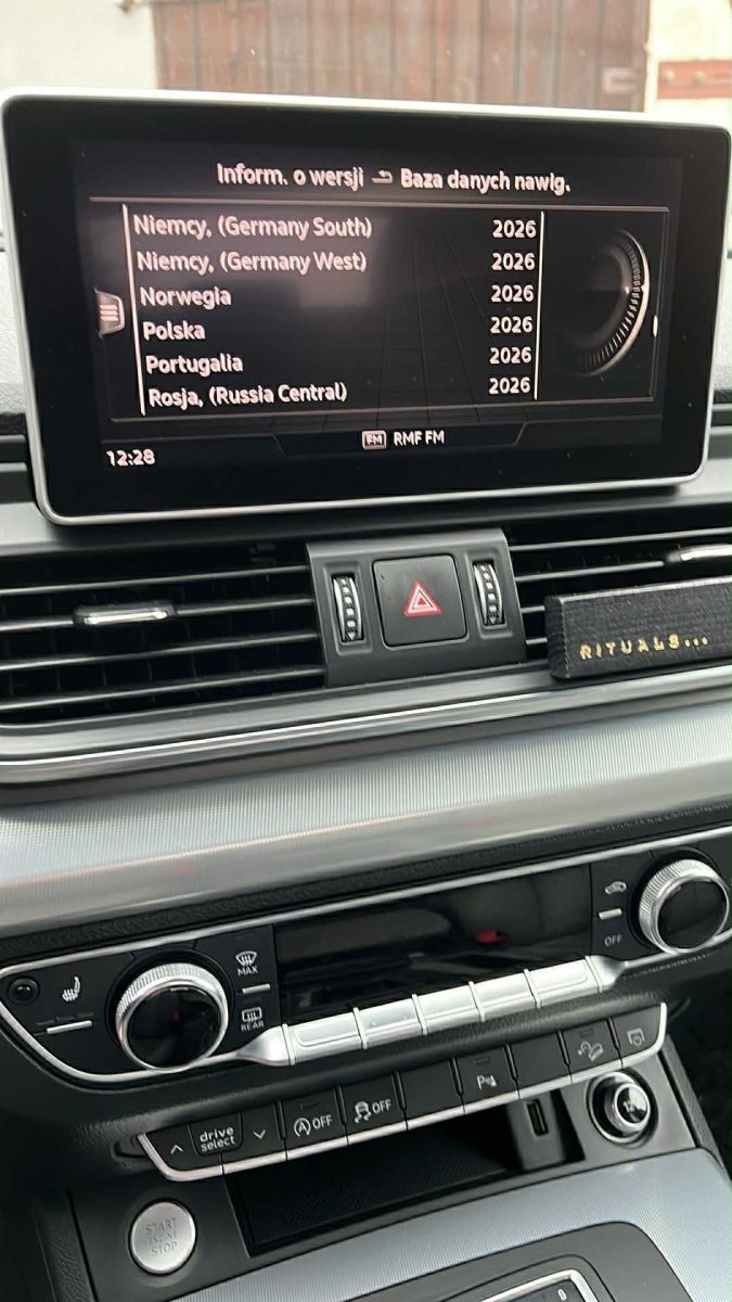

posiadam a4 b9 z mib 2 i nie posiadam tej antenki do aktualizacji czasu. w mmi mam zaznaczone automatyczne ustawienie czasu letniego mapy wgrane najnowsze 2026 i fabrycznie jest carplay. prędzej miałem b5,b6,b8 które posiadam do dzisiaj i tam antenka była pod tylnym zderzakiem i raz w b8 antenę zmieniałem bo mi padła no i tam kodowanie szło podejrzeć w 17 licznik adaptacja 10 i czy jest to zakodowane oraz częstotliwość odświeżania.B9 dopiero poznaje i nie mam żadnych błędów w sterownikach nawigacja działa poprawnie i nie wiem czy to kwestia kodowania czy mam jakąś usterkę w poprzednim modelu ta antena uszkodzona też nie generowała żadnego błędu. z góry dziękuje i jeżeli to możliwe proszę o jakąś wskazówkę

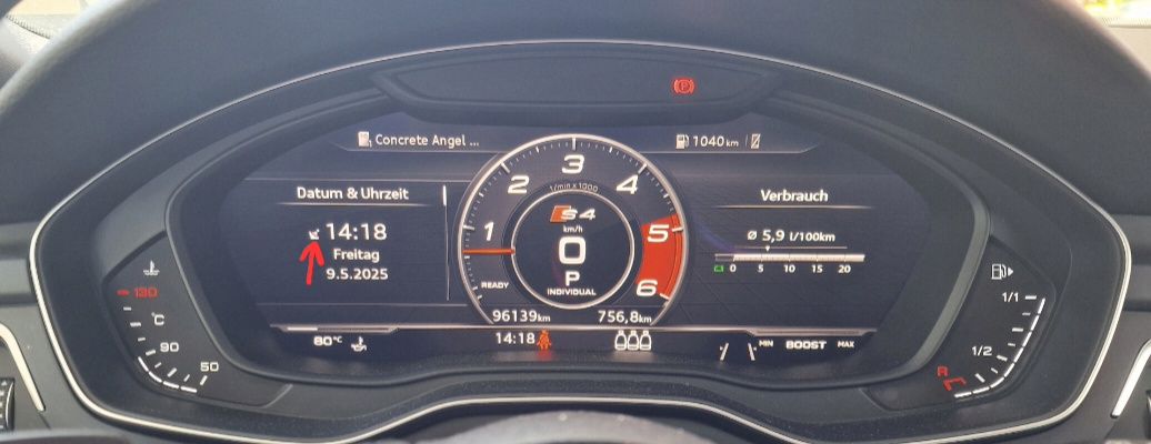

Czas aktualizowany jest z satelit, a nie z fal radiowych. Antenka jest widoczna na VC przy zakładce godziny.
No to wiem tylko u mnie nie ma tej anteny przy godzinie dlatego zadałem pytanie czy to kwestia kodowania czy jakiejś usterki czy jest ona jak w poprzednich A4 pod zderzakiem ? czy ta opcja to w mmi automatyka czasu letniego ?

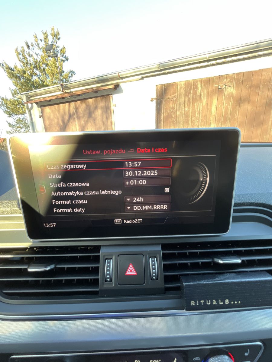

Temat nie jest rozwiązany bo napisałem w poście że nie mam tej antenki przy godzinie dlatego napisałem post czy to kwestia kodowania czy usterki w mmi mam ustawione automatyczny czas letni tylko nie wiem czy to jest ta opcja antenki nadal brak

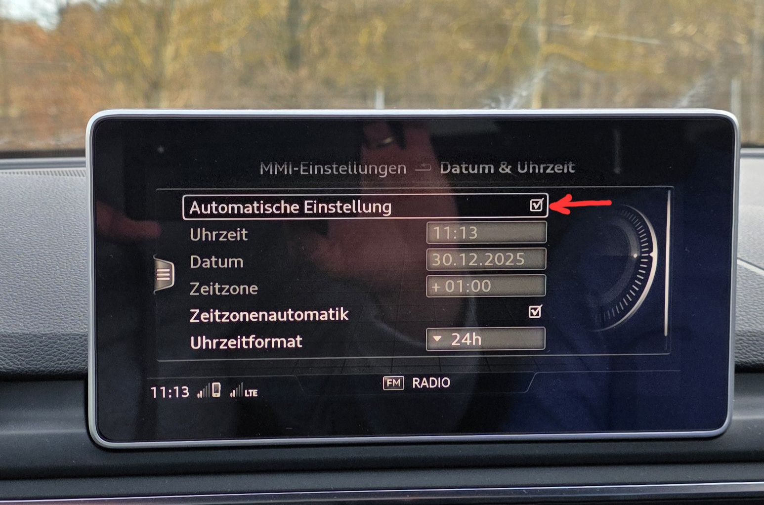

Pierwsza pozycja w ustawieniach daty i czasu w MMI.
No właśnie u mnie nie ma tej opcji. Czy to jest kwestia kodowania czy doposażenia auta w jakiś nadajnik ?

Auto a4 b9 2018 rok napisałem w pierwszym poście . Nawigacja fabryczna mib2 mapy zaktualizowałem do 2026 i carplay fabrycznie był zainstalowany. Niemam tej opcji nie ma tej satelity przy godzinie i dacie dlatego pytam czy jest opcja to zakodować

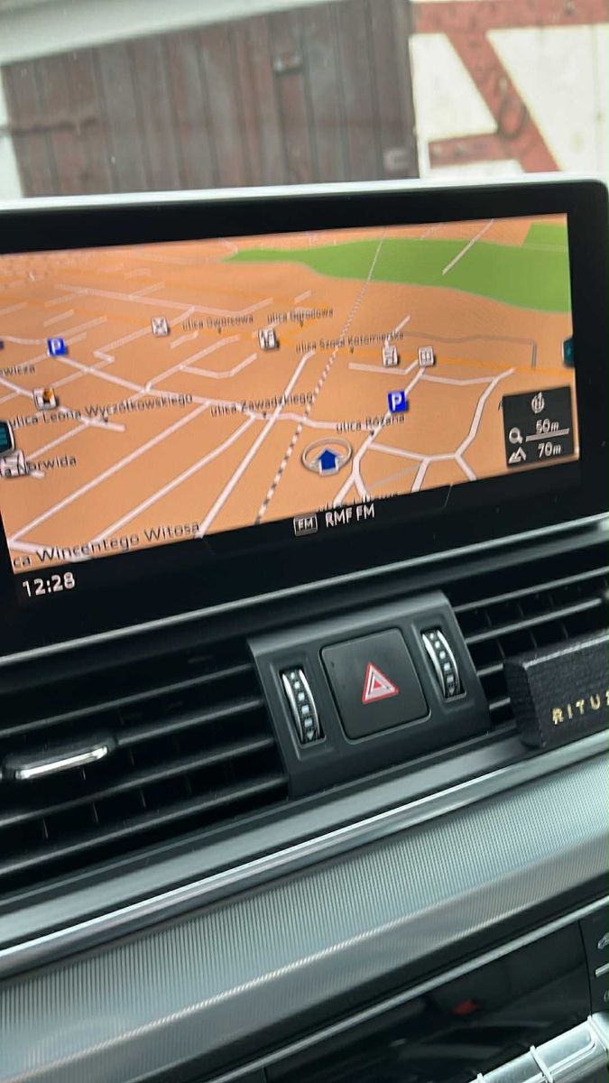

Nawigacja działa normalnie przed aktualizacją też nie było anteny przy godzinie

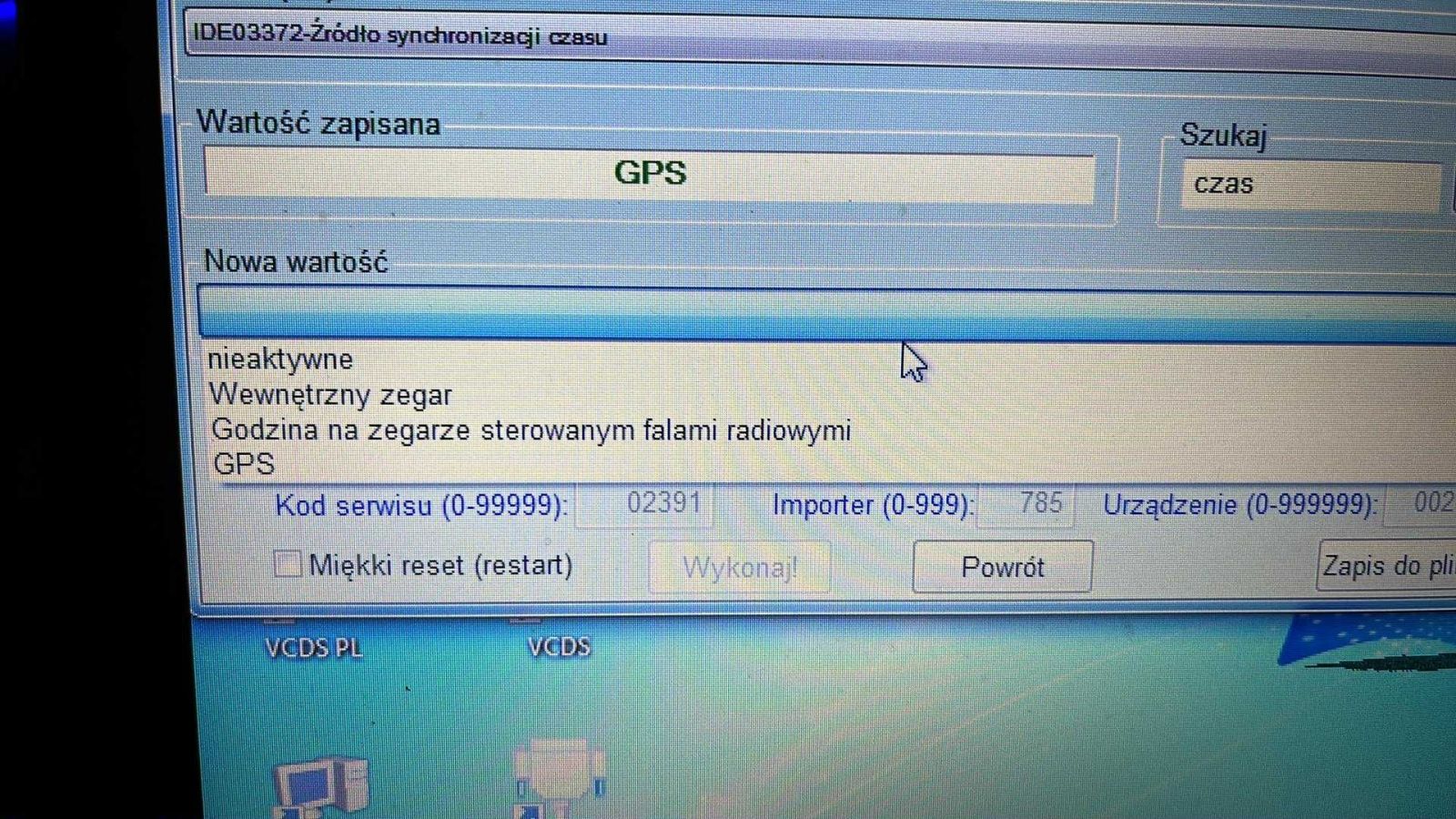

Dzisiaj podłączyłem dopiero vcds bo wypadły mi spawy rodzinne. Za nim zrobiłem scan wszedłem w adaptacje jak w poprzednich modelach i bingo
