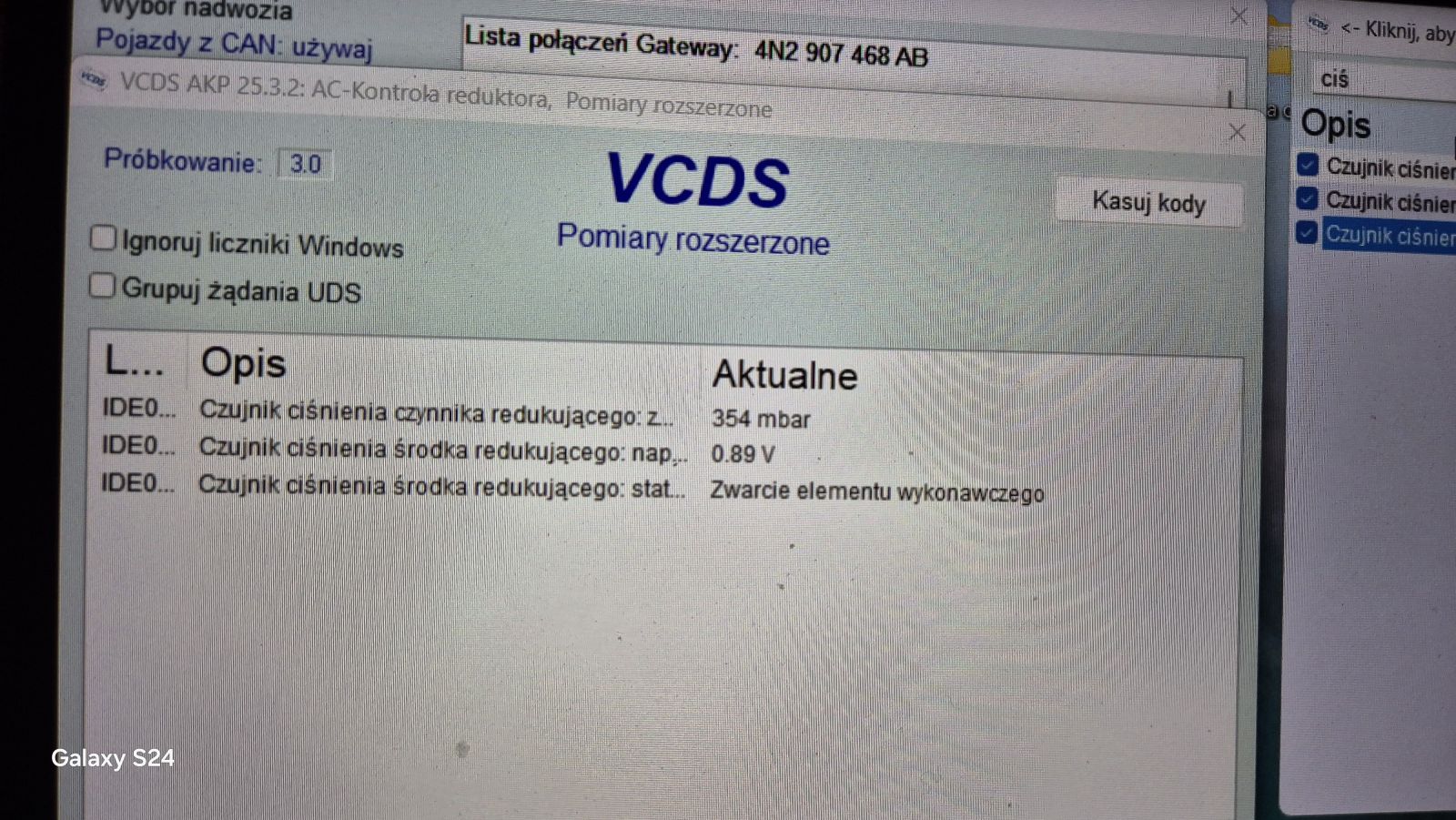

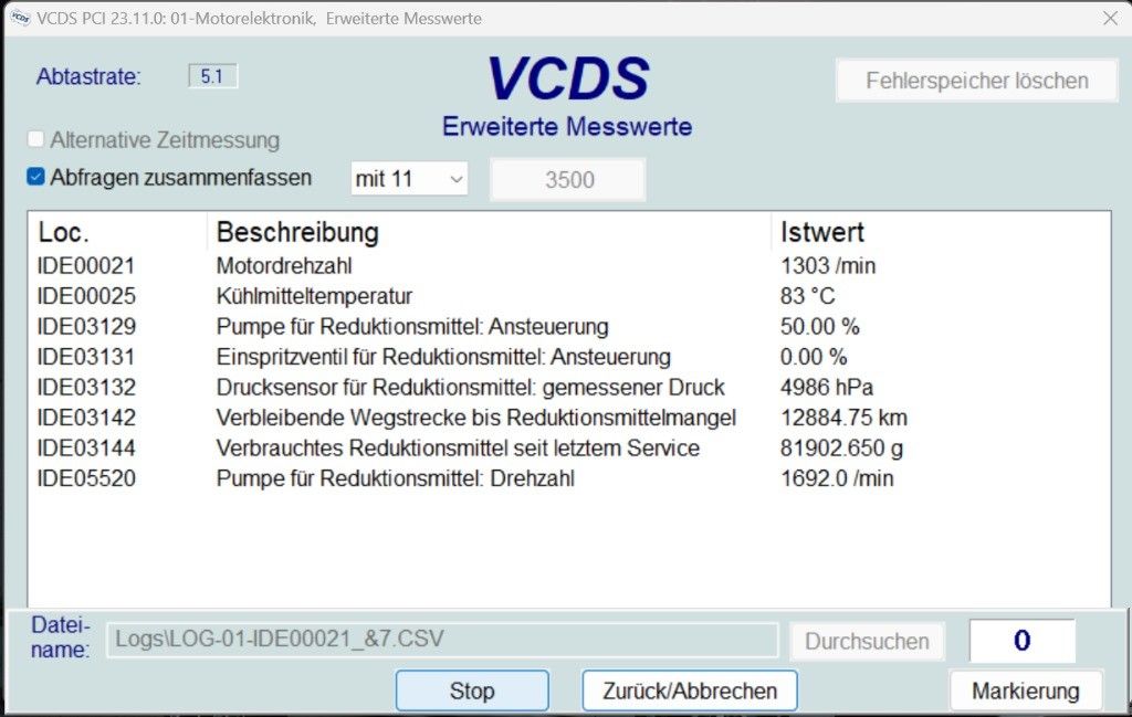

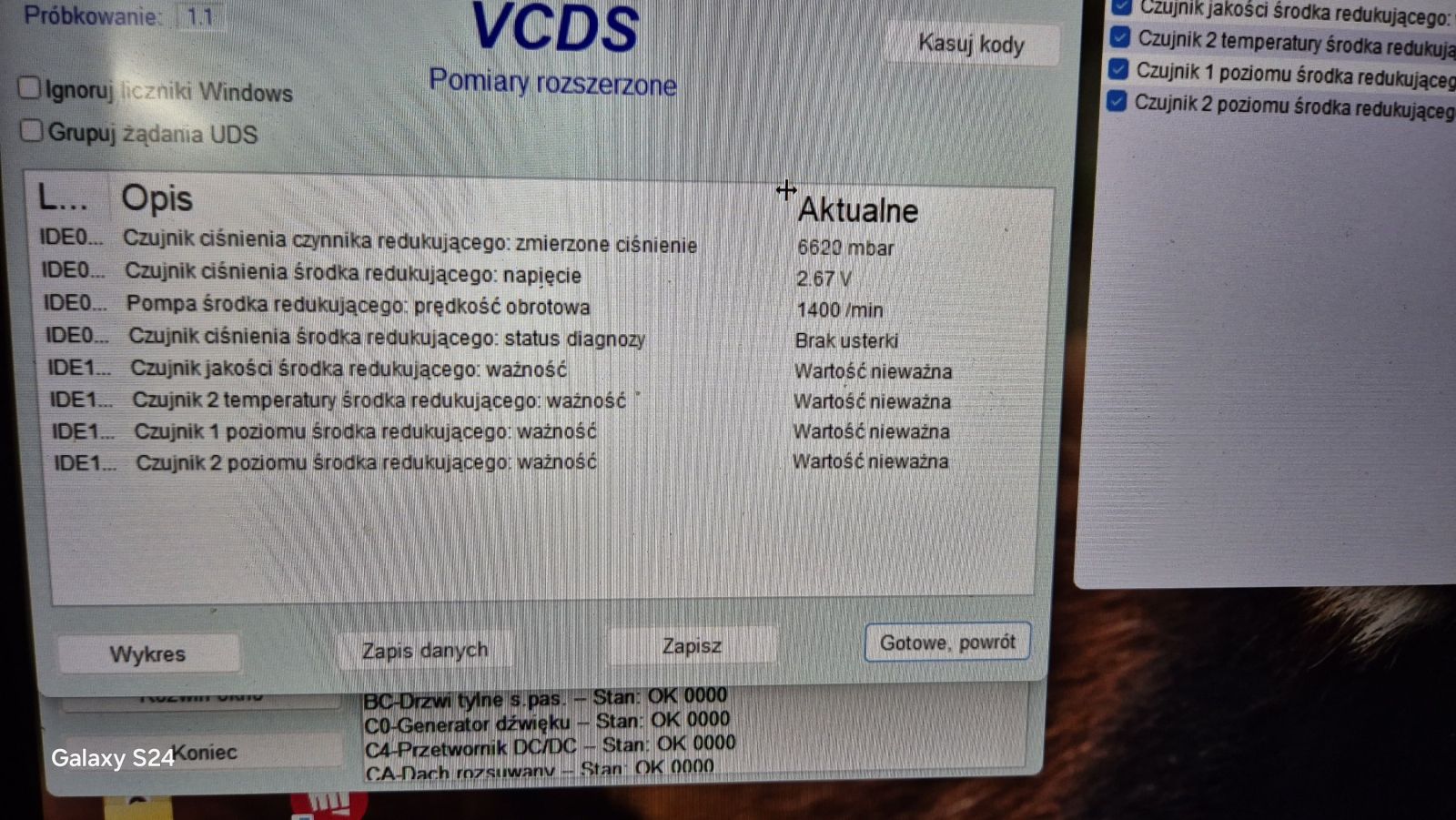

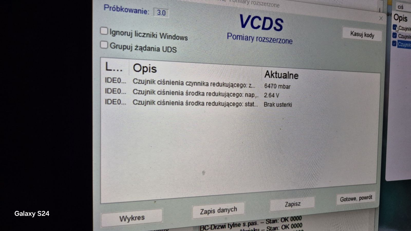

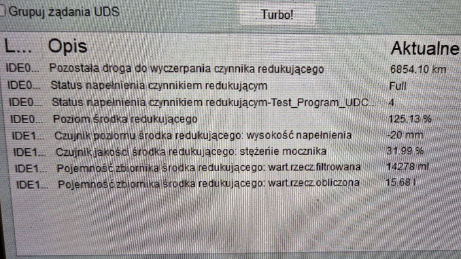

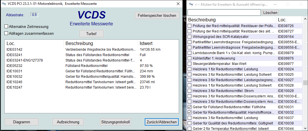

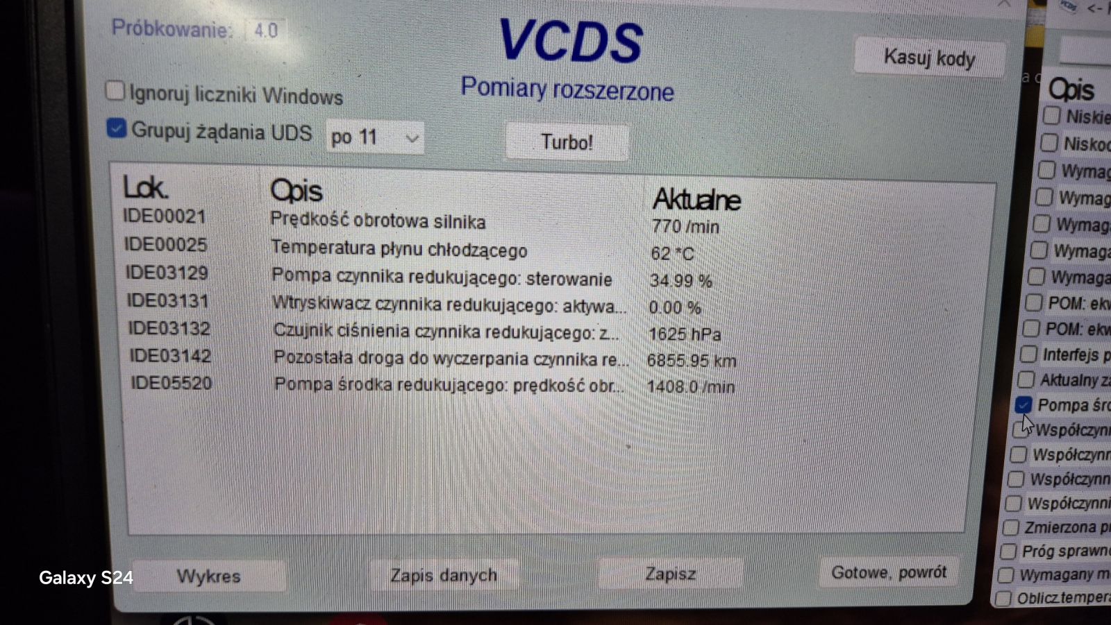

Rozgrzej auto i na pracującym silniku sprawdź wartości w niżej pokazanych blokach pomiarowych (wykonaj zrzuty ekranów lub zdjęcia i je tutaj wrzuć).

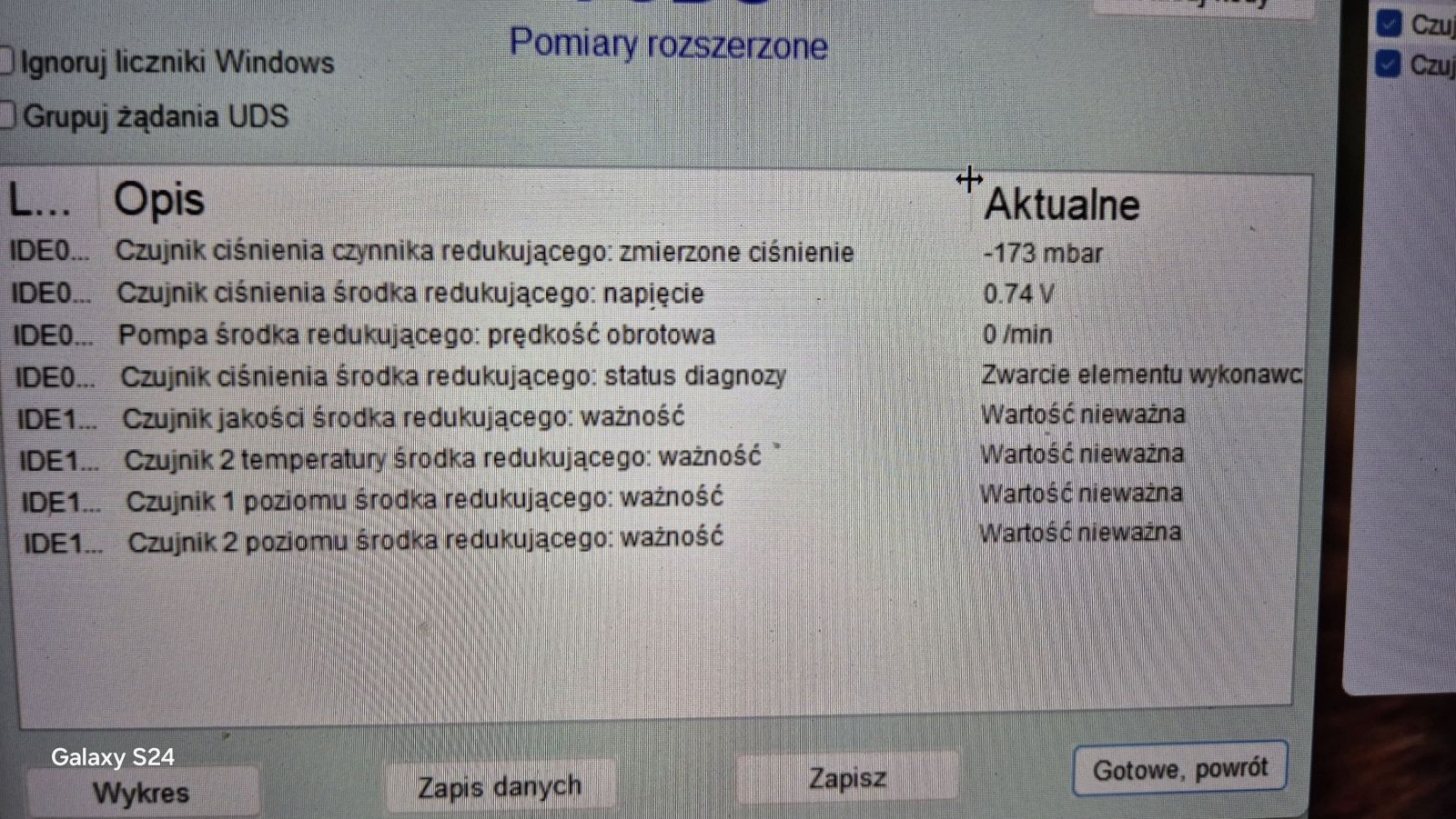

Poniżej zdjęcia z VCDS te bloki , o które prosiłeś.
( choc jak wszedłem w moduł Adblue i tam sa 2 czujniki poziomu do pokazywaly 120mm i drugi ok 70 mm - zmieniały sie na rondach itp) a tu pokazuje cos -20mm 😕
Oraz dzis zrobiłem 50km z komputerem i nie wiem co oznacza termin w blokach " ważnośc" , ale u mnie w aucie jest taka zależność.
Jak juz czujnik cisnienia ruszy za którymś odpaleniem ( obroty pompy ok 1400, ciśnienie rosnie wrqz z voltarzem do 4,5 b - 2,7 V )  , "ważnośc od czujników poziomu i czujnika jakości robi sie "wartośc nieważna" czasem wskoczy na chwile na ważne.
A jak czujnik cisnienia wisi na ok -400mbar i napiecie 0.7V i ma status zwarcie do masy , tamte czujniki mają wartości zazwyczaj  "ważne " lub skacza miedzy ważne i nieważne cokolwiek to oznacza:D
taka zależnośc dzis zobaczyłem przez ok 50 km, kilkukrotnie stawałem i zapalałem auto, czujnik cisnienia zawzse rusza po ponownym uruchomieniu auta ://
Pojniżej fotki

                    Czujnik jakości środka redukującego: status diagnozy-Czujnik ultradźwiękowy 2: status: Wartość nieważna
                    Obwód grzejny 1 ukł.dozowania śr.redukującego: temp.końc.mocy: 3 °C
                    Obwód grzejny 1 ukł.dozow.środka redukującego: prąd rzecz.: 0.00 A
                    Obwód grzejny 1 środka redukującego: ograniczenie mocy: 144 W
                    Obwód grzejny 2 ukł.dozow.środka redukującego: prąd rzecz.: 0.00 A
                    Obwód grzejn.2 ukł.dozow.śr.reduk.: status: ster. Końcówka mocy: nieaktywne
                    Obwód grzejny 2 układu dozowania środka redukującego: moc: 0 W
                    Obwód grzejny 3 środka redukującego: prąd: 0.00 A
                    Obwód grzejny 3 środka redukującego: wartość wymagana mocy: 0 W
                    Obwód grzejny 3 środka redukującego: moc: 0 W
                    Obwód grzejny 3 środka redukującego: ograniczenie mocy: 144 W
                    Napięcie zasilania 2 zewnętrznych elementów: 7.71 V
                    Czujnik jakości środka redukującego: napięcie zacisku 31: 0.00 V
                    Pompa środka redukującego: czujniki-Czujnik 1: 1
                    Pompa środka redukującego: czujniki-Czujnik 2: 0
                    Pompa środka redukującego: czujniki-Czujnik 3: 1
                    Obwód grzejny 1 środka redukującego: wartość wymagana mocy: 0 W
                    Obwód grzejny 1 środka redukującego: moc: 0 W
66592 - Moduł sprawdzania jakości środka redukującego
          U02A2 00 [00001101] - brak komunikacji
          [SCR_Digital_Interface_Timeout]
          Potwierdzony - Testowany od skasowania kodów błędów
             Ramka zamrożona:
                    Priorytet błędu: 2
                    Częstość błędu: 47
                    Wew.licznik błędów: 110
                    Przebieg: 171690 km
                    Data: 2026.01.23
                    Czas: 16:02:42
                    Napięcie zacisku 30A: 11.25 V
                    Napięcie zacisku 30B: 11.21 V
                    Napięcie zasilania zewnętrznych elementów: 5.00 V
                    Napięcie zasilania zewnętrznych elementów: napięcie zacisk 31: 0.00 V
                    Pompa środka redukującego: prędkość obrotowa: 0 /min
                    Pompa środka redukującego: prąd: 0.00 A
                    Pompa środka redukującego: tryb pracy: OFF
                    Pompa środka redukującego: status: sterowanie końcówki mocy: nieaktywne
                    Pompa czynnika redukującego: sterowanie: 0.00 %
                    Pompa środka redukującego: temperatura końcówek mocy: 5 °C
                    Czujnik ciśnienia czynnika redukującego: zmierzone ciśnienie: -530 mbar
                    Czujnik jakości środka redukującego: stężenie mocznika: -20.00 %
                    Czujnik 1 poziomu środka redukującego: -20 mm
                    Czujnik 2 temperatury środka redukującego: wartość rzeczywista: -45.00 °C
                    Czujnik 2 poziomu środka redukującego: -20 mm
                    Czujnik jakości środka redukującego: status diagnozy-Zasilanie napięciowe: OK.
                    Czujnik jakości środka redukującego: status diagnozy-Czujnik temperatury: OK.
                    Czujnik jakości środka redukującego: status diagnozy-Temperatura: status: OK.
                    Czujnik jakości środka redukującego: status diagnozy-Status pomiaru: Stężenie nieważne
                    Czujnik jakości środka redukującego: status diagnozy-Przebieg pomiaru: Pomiar trwa
                    Czujnik jakości środka redukującego: status diagnozy-Czujniki ultradźwiękowe: status usterki: OK.
                    Czujnik jakości środka redukującego: status diagnozy-ASIC usterka: OK.
                    Czujnik jakości środka redukującego: status diagnozy-Czujnik ultradźwiękowy 2: status: Ważne
                    Napięcie zasilania 2 zewnętrznych elementów: 10.93 V
65805 - Czujnik ciśnienia czynnika redukującego
          P204D 00 [00001101] - zwarcie z plusem
          [SCR_Pressure_sensor_Shortcut_to_actuator]
             Ramka zamrożona:
                    Priorytet błędu: 2
                    Częstość błędu: 35
                    Przebieg: 171690 km
                    Data: 2026.01.23
                    Czas: 16:02:42
                    Napięcie zasilania zewnętrznych elementów: 3.04 V
                    Napięcie zasilania 2 zewnętrznych elementów: 10.96 V
                    Pompa środka redukującego: czujniki-Czujnik 1: 0
                    Pompa środka redukującego: czujniki-Czujnik 3: 0

I co z tych moich logów wynika?
Edytowane przez sarniak1111
Te czujniki jakości są bardzo wrażliwe w A6 C8 i często padają, podobnie jak pompy oraz czujniki ciśnień.
Sprawdź wiązki pod względem nie tylko optycznym ale także elektrycznym. Jeżeli tam wszystko ok, to najprawdopodobniej czeka Cię wymiana zbiornika na nowy, tylko nie wymontowany z jakiegoś auta, bo tak jak pisałem, one często się psują i dlatego je wymieniają.
Ok, no jestem na poniedziałek umówiony z elektrykiem, ma kable posprawdzać miernikami itp. Jak nie to wymiana. Ale dziwne ze blad czujnika cisnienia , a raz rusza a raz nie:/
Dlatego trzeba sprawdzić instalację. Może jest gdzieś przetarta, luźna czy nadgryziona i dlatego takie ambiwalentne zachowanie.
