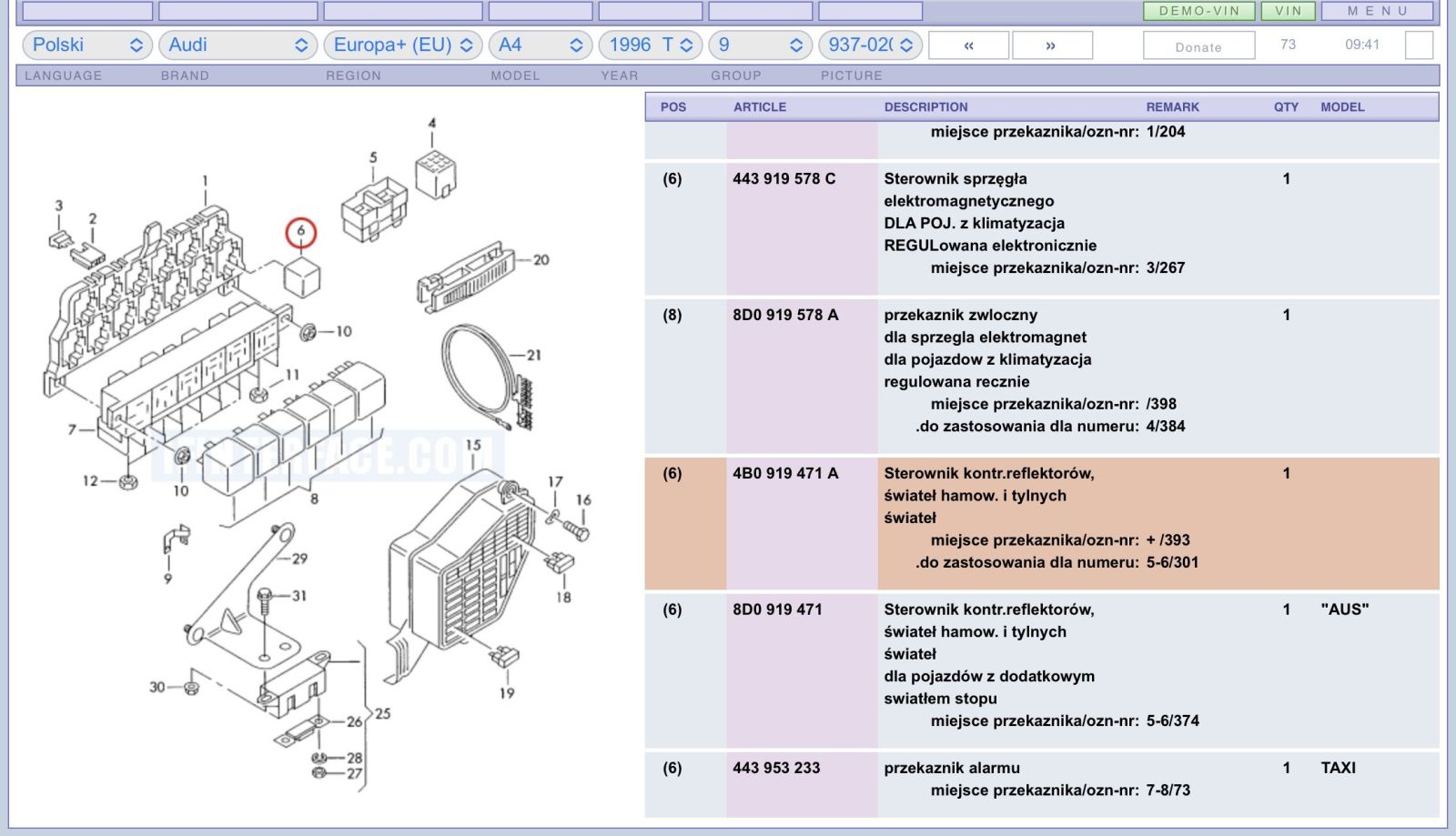

Dotarłem do przekaźnika 389 o numerze 4B0955531C (prawdopodobnie niewłaściwy gdyż wg ETKI powinien być 4B0919471A) gdzie po podaniu napięcia 12V na wyjścia tj. piny 12, 13, 15, 17 pojawiają się światła mijania oraz pozycyjne tył.
Czy mógłbyś zweryfikować czy wymiana przekaźnika coś da i jaki numer wstawić? Ewentualnie jakbyś mógł poratuj schematem.

Chyba pomyliłeś przekaźniki, od świateł jest 443951253A

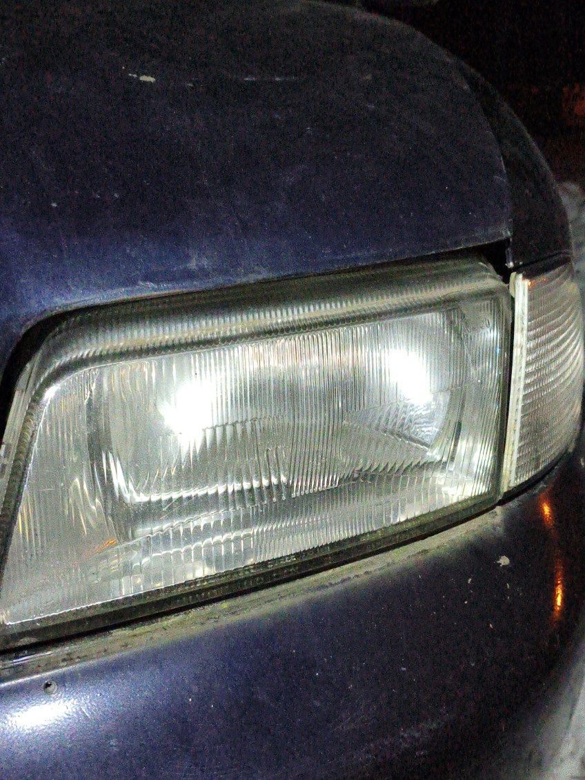

Napisz może jakie masz tam lampy. Były chyba 2 różne. Jedne z żarówkami H4, drugie z żarówkami H7 oraz H1. Te ostatnie miały także  zintegrowane przeciwmgielne. Wstaw zdjęcie puszki przekaźnikóe. Podaj może jeszcze VIN.
Zdjęcie reflektora wstawię jutro.
VIN: WAUZZZ8DZTA22950
No ale jakie to są? Z H4 czy z H7?
H4 😉
Jedna z lamp ma numer 8D0941003A i wygląda jak na poniższym zdjęciu.
