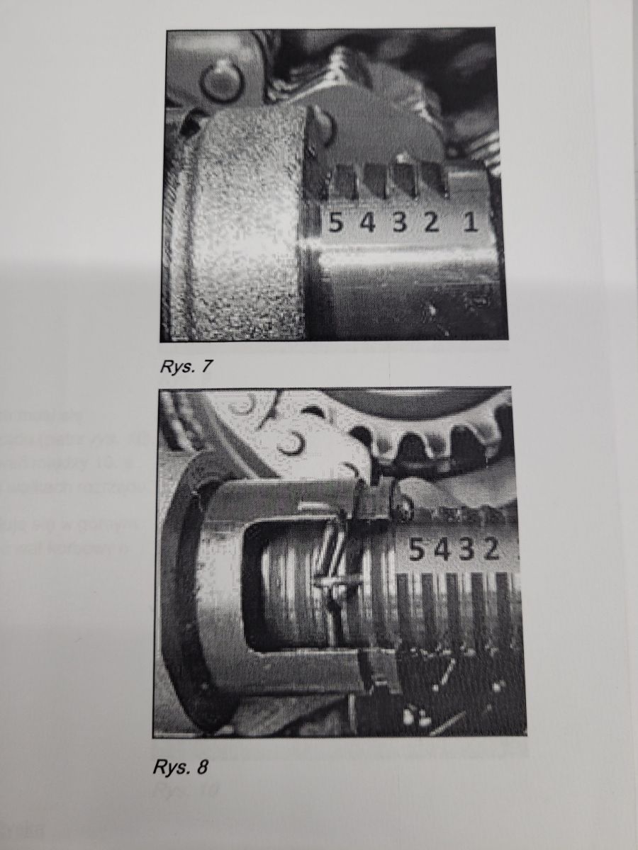

Czy rozrząd w Audi A4 B9 2.0 TFSI jest już do wymiany?
Cześć otworzyłem ostatnio korek żeby sprawdzić rozrząd ocenić ktoś czy do wymiany czy póki co jest okej !
ustawiłeś koło pasowe na znak?.. jaki masz przebieg?..
Tak ustawiłem i przebieg 150 tys
zdjęcia które przesłałeś są bardzo niewyraźne... niemniej jednak śmiem twierdzić, iż sprawdzenie które wykonałeś jest niepoprawne... albo rozrząd nie został poprawnie ustawiony do kontroli (znak na kole pasowym) lub też wał korbowy został cofnięty... aby poprawnie skontrolować wysunięcie napinacza łańcucha rozrządu, należy ustawić koło pasowe na znaki, tzn.
obracając wałem korbowym zgodnie z ruchem wskazówek zegara (patrząc od strony koła pasowego) w tym, nie wolno ani o jeden stopień obrócić w stronę przeciwną!!! jeśli się to zrobi, napinacz "cofnie się" o dwa ząbki (luz technologiczny sprężynki napinacza) a dwa ząbki różnicy podczas kontroli to bardzo dużo... max. dozwolone wysunięcie napinacza dla silników EA888 gen.2 wynosi: 4... natomiast dla EA888 gen.3 wynosi 6... nie wiem jaki masz silnik bo 1B to raczej nie...
