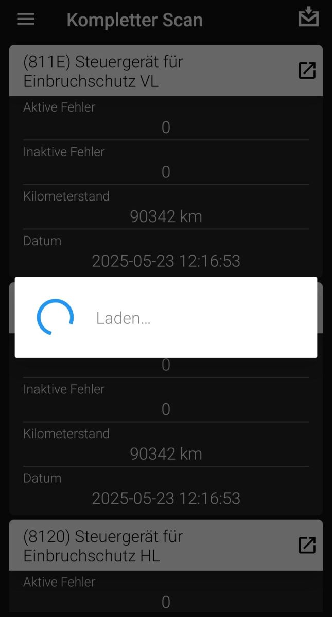

Klikając na kopertę w OBD11 trwa ładowanie/szukanie zainstalowanych aplikacji. Pojawia się wtedy ekran z tym kręcącym się kółeczkiem i napisem ładuję.
Może to trwać nawet 20-30 sek.

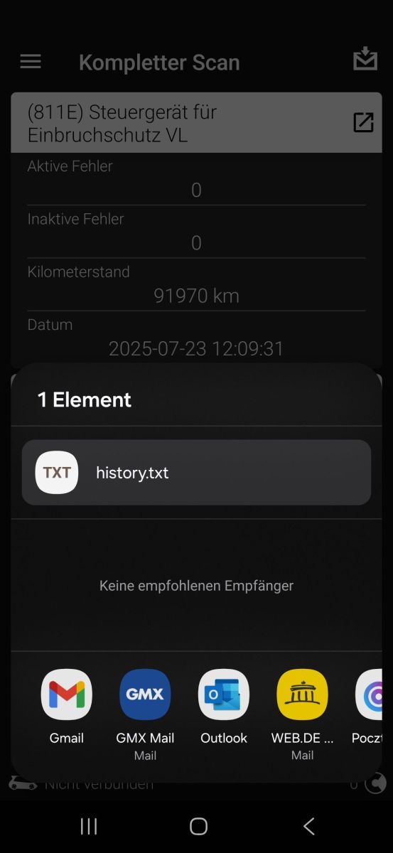

Gdy zostaną znalezione aplikacje e-mail, pojawi się okno z zainstalowanymi aplikacjami do wyboru za pomocą której z nich chcesz wysłać e-mail. U mnie jest ich kilka, bo takich używam.
Klikam na jedną lub drugą ikonę i znika okno.
Masz skonfigurowane te aplikacje? Używasz ich?
Tak otwieram pocztę przeważnie o2
Zainstaluj i skonfiguruj na nowo aplikację O2.
Odinstalowałem wyczyściłem rejestr restart ponownie zainstalowałem, odpaliła O2 od razu z danymi do logowania zalogowałem próba wyslania skanu i nic się nie zmieniło kiedy kliknę na o2 znika okno z wyborem O2 Gmail klikałem potem na Gmail też ta sama sytuacja znika okno.
